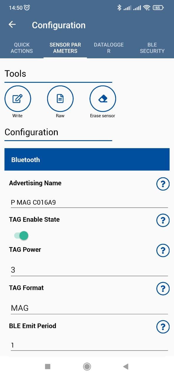

Добрый день,
У кого то был опыт настройки BLUE PUCK MAG  к FMB920?
По какой то причине датчик не посылает корректные данные при воздействии магнита
io_331_dec=0, io_331_asc=\xC0\x80\xC0\x80, io_331=0000
prior=0, event_io_id=385, total_io=1, ble_count=0
Может кто то подсказать что не так ?
