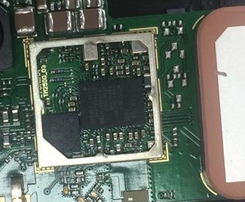

Это жеж Android- внутри TM2500- MediaTek....

...у телтоник настройки последнее время слетают....здесь надеюсь это решили.
....и что за вырез на плате? под батарейку?

Re: Teltonika FMB900(920)
Тоже надеюсь, все верно, под батарейку (FMB920)

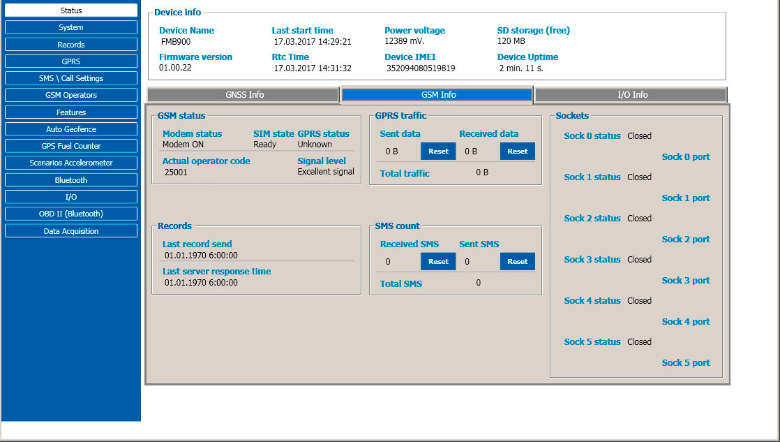

Еще кое- что, этого фичи ждали много лет) в ближайшем времени, в конфигураторе появится появилась функция диагностики! Live I/O elements status window!

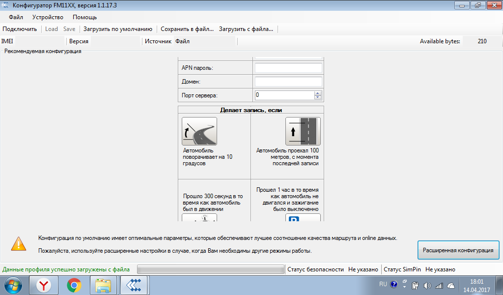

Хрен его знает))). Пытался настраивать как 11ХХ, несмотря на другую менюшку все похоже.
И в общем то интуитивно понятно....
У меня не получается "нарисовать " красивый трек. Понятно, что в этом виноваты мои кривые настройки)
Но, установки как в 11ХХ по расстоянию, углу или времени (при движении) в данном случае как то не очень хороши...

...а как в конфигураторе для 11хх не предлагает оптимальную настройку сразУ?
23
Не знаю, мне не предлагали)))
Так и в 11хх, оптимальная настройка оставляет желать лучшего smile
Изменение курса в 20 градусов? Ну его, такой оптимал)))

..какие 20?
Хорошо, согласен, 10!
Но мой взгляд 10 многовато, ставлю 5.
