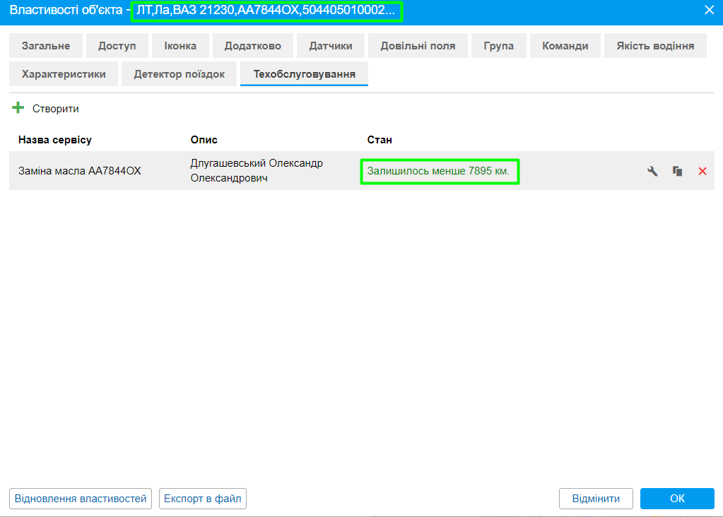

Добрый день!
Нужно максимально просто вытянуть название обьекта из ресурса + состояник техобслуживания (или полностью название сервиса техобслуживания, описание и состояние).

Может есть что-то похожее, чтобы получить объект + техобслуживание?
