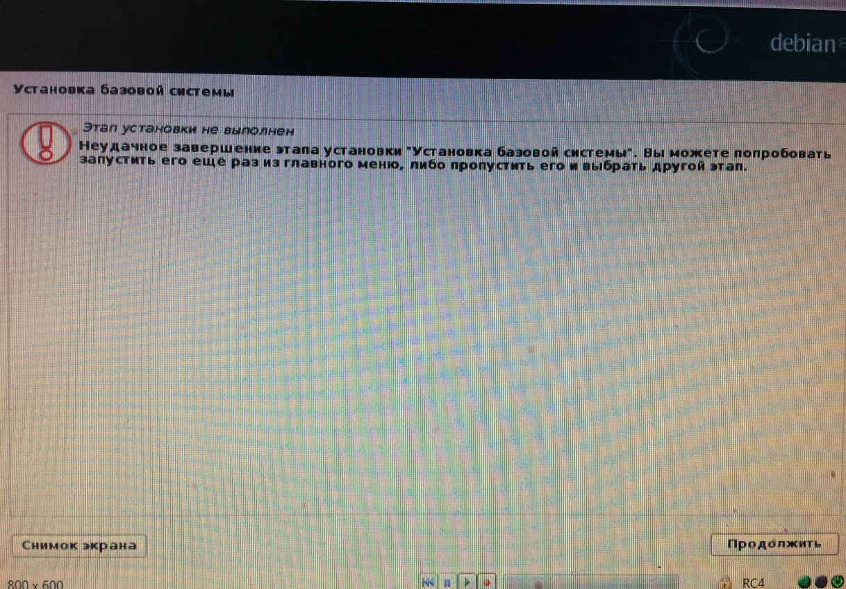

если скачивание повторяется снова - значит с первого раза скачать или установить целиком не вышло.
посмотрите в сторону памяти - оперативной или физической. иногда на виртуальных машинах выставляется динамическая аллокация места, а Debian с этим очень не очень - даже если ресурсы выделены, до перезагрузки Debian их не увидит.
В простом варианте чтобы провести установку достаточно
- проверить, что вы выделили достаточно ресурсов хотябы на минимальную установку (https://docs.online.stavtrack.kz/ru/local/admin/req/req)
- загрузиться с образа
- проследовать всем шагам из инструкции - https://docs.online.stavtrack.kz/ru/local/admin/install/install
Возможные проблемы
- нет места на диске (либо виртуалка в процессе установки попыталась динамически этого места докинуть)
- нестабильное соединение с лицензионным сервером (откуда модули к вам и поступают)
- проблемы с оперативной памятью
Так как вы говорите о тесте, а также о том, что хотите попробовать, самым простым вариантом будет
- взять старенький комп
- загрузиться образом на него с флешки
- перед этим убедиться, что исходящее от него соединение не фильтруется офсным маршрутизатором
Вся установка займет минут 10 с перекурами.
Что касается виртуальных машин (как и писали вам сотрудники техподдержки) - могут быть нюансы, в основном связанные с особенностями реализации Debian и его взаимодействия с динамически аллоцируемыми ресурсами.
