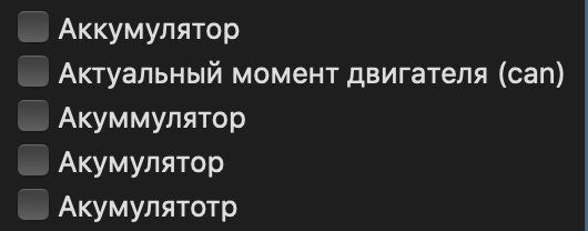

Так чтобы поржать (а нам поплакать), примеры "перлов" некоторых сотрудников техподдержки:
