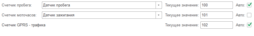

1) Скриншот приложил
2) Для чего это нужно: делаю интеграцию Wialon c 1c (из 1с в Wialon создаются/модифицируются объекты).
3) Счетчик моточасов хочу изменить на стороне WIALON. Само значение меняется корректно, а вот установить значение в поле Счетчик моточасов (например, датчик зажигания или датчик абсолютных часов) не получается. Аналогичный вопрос в интеграции из Wialon в 1с/

Добрый день!
Непонятна фраза: "с учетом других флагов". Это как? Их суммировать нужно, если у нас несколько запросов.
Делаю следующие запросы:
hst-api.online.stavtrack.kz/wialon/ajax.html?sid=099e819cdb8779e6ee020c898d8e38d5&svc=unit/update_calc_flags&params={"itemId":"21786154","newValue":"1"} - Счетчик пробега (Счетчик пробега: Датчик пробега)
hst-api.online.stavtrack.kz/wialon/ajax.html?sid=099e819cdb8779e6ee020c898d8e38d5&svc=unit/update_calc_flags&params={"itemId":"21786154","newValue":"16"} - Счетчик моточасов (Счетчик моточасов: Датчик зажигания)
hst-api.online.stavtrack.kz/wialon/ajax.html?sid=099e819cdb8779e6ee020c898d8e38d5&svc=unit/update_calc_flags&params={"itemId":"21786154","newValue":"256"} - Установка АВТО у счетчика пробега
hst-api.online.stavtrack.kz/wialon/ajax.html?sid=099e819cdb8779e6ee020c898d8e38d5&svc=unit/update_calc_flags&params={"itemId":"21786154","newValue":"1024"} - Установка АВТО у GPRS
Сами значения флагов перевел из 16 ричной системы в 10чную. Но значения в Wialon не обновляются (см скрины 1с и Wialon)
Ответ от WIALON - корректный, возвращает новое значение флага. Что в запросах не так?
Текущее значение показателей устанавливается корректно. Прошу помочь.

Доброе утро!
Разобрался с отправкой в Wialon. В запросе мы передаем сумму флагов, которые хотим установить. Осталось понять, как нам  загрузить эти данные из Wialon в 1с. Получается, что нам Wialon возвращает, например, 1297. Как мы узнаем, какие флаги у нас на самом деле установлены?

Добрый день!
Хорошо, а что  с чем сравнивать? Брать все флаги, которые у нас могут быть использованы и как то сравнивать с 1297?
Вы писали: "...Стандартная побитовая операция значения  с FFFF -  a & b". Что в данном случае FFFF , а и b?
FFFF я так понимаю максимальное число в 16 ричной системе счисления. Прошу помочь. Спасибо.

Все получилось, спасибо.
