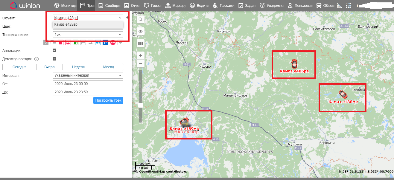

Но как мне получить информацию, которая изображена тут???

Re: Как посмотреть всех водителей и все машины
На скриншоте обведены объекты (они же items типа avl_unit)
Чтобы их получить выполните search_items в параметрах в качестве itemsType передайте avl_unit
