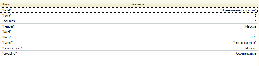

Получаю ответ без массива total, в поле tables, в котором судя по документации должны быть детальные записи отчета (см. скрин).
Однако поле rows соответствует количеству строк отчета, если смотреть через интерфейс.
Пожалуйста, помогите советом, как получить детальные записи по таблице unit_speeding?

hdworker, кроме того в Вашем шаблоне отчёта у таблицы не был выставлен флаг Итого. Также у этого объекта не был настроен метод определения превышения скорости (Превышение, Настройки объекта). В тестовых целях эти параметры были настроены и отчёт отработал нормально. Затем эти параметры вернули в исходное состояние.

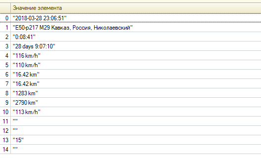

Наконец-то получаю tables, содержащий итог по группировке в поле total !
Однако не смог добиться детальных записей по фактам превышения скорости.
В веб-отчете, через интерфейс, получаю детальные строки по транспорту id 13304581.
Через API получаю в total строку, сумму по детальным записям (см. скриншот) -- и это единственные фактические данные отчета, которые удалось получить.
