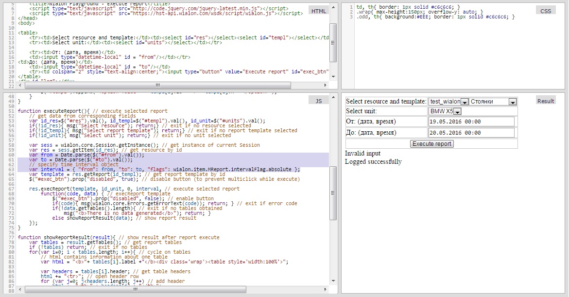

Добрый день!
Разрабатываю в браузере Opera.
В коде html время задал от и до следующим образом
<tr><td>От: (дата, время)</td>
    <td><input type="datetime-local" id = "from"/></td></tr>
<td>До: (дата, время)</td>
    <td><input type="datetime-local" id = "to"/></td>
затем в Javascript
var from = Date.parse($("#from").val());
    var to = Date.parse($("#to").val());
    // specify time interval object
    var interval = { "from": from, "to": to, "flags": wialon.item.MReport.intervalFlag.absolute };
при выполнении отчета выдает invalid input, не понимаю в чем причина. (по идее Date.parse() тоже выдает время в миллисекундах)

Добрый день
В Wialon используется UNIX TIME, поэтому для начала милисекунды необходимо разделить на 1000

Re: Ошибка invalid input при вычислении временного интервала
Понял, спасибо!
