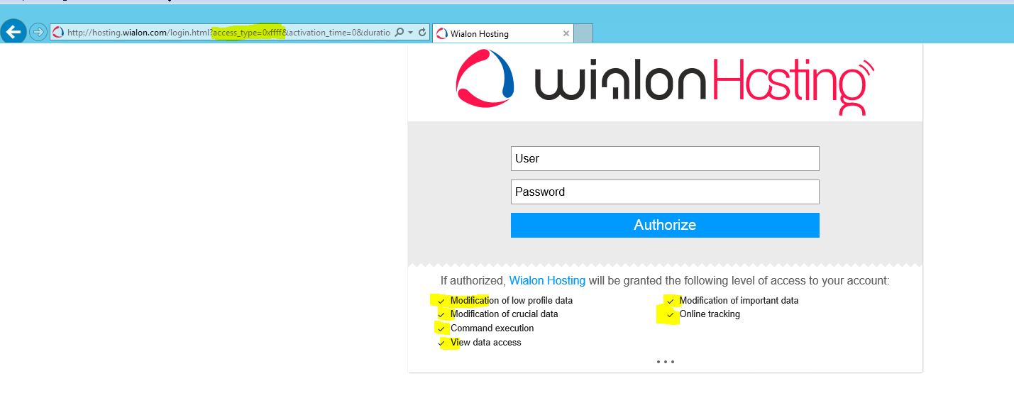

Сейчас создал новый токен с параметром access_type =  0xffff
При этом в браузере увидел галки, что у меня будет полный доступ,
Захожу под новым токеном и пробую создать геозону, так же ошибка 7.,
при этом чтение происходит без проблем.
Детальную информацию в личку вам отправил, у пользователя так же установлен полный доступ на этот ресурс

forjob378974, для возможности редактирования других токенов access_type должен быть не 0xffff, а -1.
