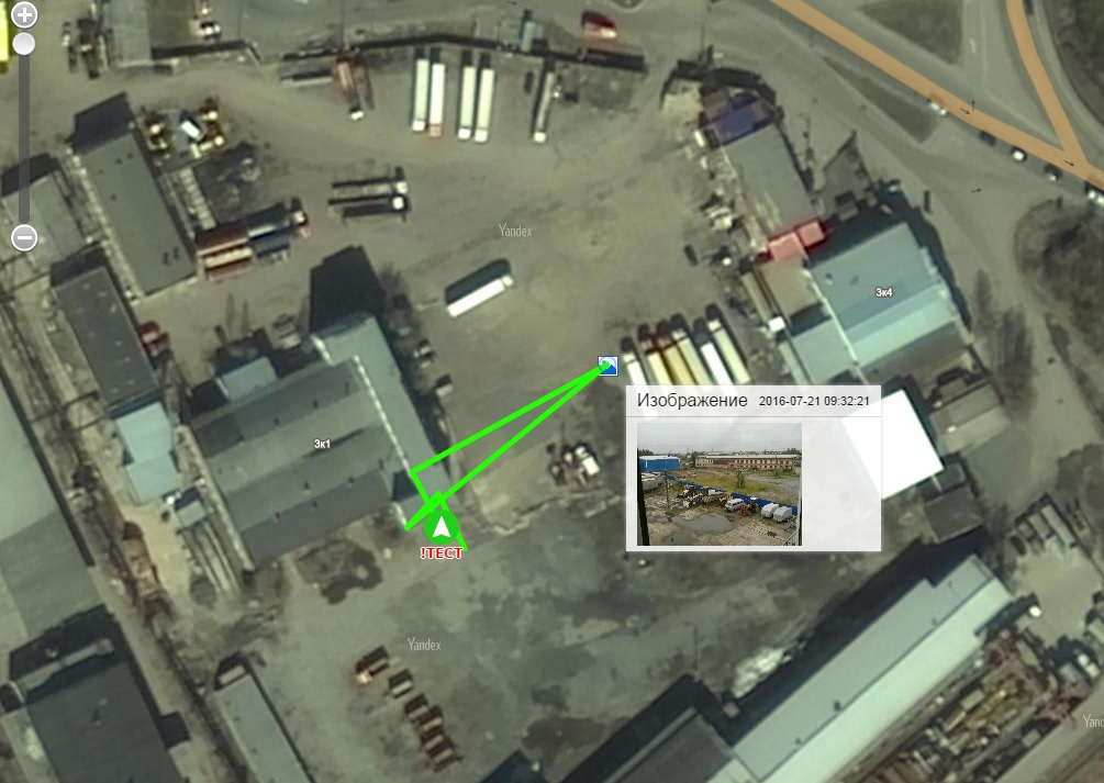

Так они готовые в свойствах команд есть, протестил все отлично, правда шокировало, что я смог без спроса щелкать камерами обеими)))

Также порадовала команда "запрос координат", устройство настроено в интеллектуальном режиме, при бездействии перестало присылать сообщения, но только я отправил команду  "запрос координат" через пару секунд оно в онлайне...
Короче ждем хороших обновлений!

Действительно команда сделать фото заработала, неделю назад пытался сделать то же самое, не работало. Ну что ж  спасибо, так уже лучше.

Добрый день. ПО в первую очередь заинтересовало оперативной передачей фото в Wialon. Возможно ли реализовать автоматическое преобразование изображения, например, в POI? Стандартный метод просмотра в свойствах объекта панели мониторинга нам не подходит, особенно когда было сделано много снимков и в разных координатах.
Может есть отчет с отображением фото и привязкой их к координатам? (пока нашел только отчет по количеству).
Сколько лимит сервиса на объем загружаемых изображений и срок их хранения?
Координаты фотографии берутся из геоданных ее создания или из места где она была отправлена?
158
WiaTag
(20/07/2016 20:16:31 отредактировано vaud)
Re: WiaTag
adormezen, здравствуйте.
Возможности автоматического создания геозон (POI, Points of Interest) не предусмотрено.
Что касается отчёта с фото и координатами, то такой создать можно, потребуется таблица "Изображения".  В нём же для удобства можно отображать на карте маркеры с местами, где было сделано фото, эта опция включается в дополнительных настройках отчёта, "Карта"->"Маркеры изображений".
При необходимости создания геозоны из фото, можно переключиться на вкладку геозон, при этом результаты отчёта с карты не пропадут, и просто поместить центр геозоны на маркер с местом, где было сделано фото, из результатов отчёта.
Т.к. изображения - по сути значения параметра в сообщениях, то их количество ограничено количеством сообщений, и срок хранения тоже зависит от срока хранения сообщений.
В настройках доступны следующие варианты качества:
Исходное — оригинальное изображение без потери качества;
Высокое — оригинальное изображение сжимается до 3 мегапикселей (не более 600 кб);
Среднее — оригинальное изображение сжимается до 2 мегапикселей (не более 300 кб);
Низкое — оригинальное изображение сжимается до 1 мегапикселя (не более 100 кб).
Из личного опыта могу сказать, что при выборе исходного изображения кадры размером 8Мп уходят без проблем, но на 23Мп приложение уже ругается.
Координаты берутся из геоданных её создания.
Связанная с вопросами информация в документации:
http://docs.online.stavtrack.kz/ru/hosting/user/ … bles/image
http://docs.online.stavtrack.kz/ru/hosting/user/reports/map/map
http://docs.online.stavtrack.kz/ru/hosting/user/msg/data
http://gurtam.com/files/documentation/w … oid_ru.pdf

В будущем возможно будет реализовать отображение автоматически на карте? На примере как это делается после формирования отчета (см. вложение).
  • WiaTag
160
WiaTag
Re: WiaTag
adormezen можете написать предложение в соответствующей ветке, обосновав необходимость функции на каком-нибудь конкретном примере: http://forum.gurtam.com/viewforum.php?id=20
Не так давно тестировали отправку фото в полях. Вне связи были сделаны фото (геотеги включены) и как только связь появилась изображения были отправлены через приложение. Фото отобразились на карте именно из того места откуда они были отправлены, а не где сделаны. Еще заметили, что в черный ящик при отсутствии связи фото не сохраняются т.е. просто выскакивает сообщение, что не отправлено и все. Также нельзя выбрать несколько фотографий из галереи, только по одной за раз.
174
WiaTag
Re: WiaTag
adormezen пишет:
Координаты запрашиваются непосредственно при отправке файла, и сообщение регистрируется с временем отправки файла. Геоданные непосредственно из фото должны оставаться в файле. Выгрузив его вы сможете их просмотреть.

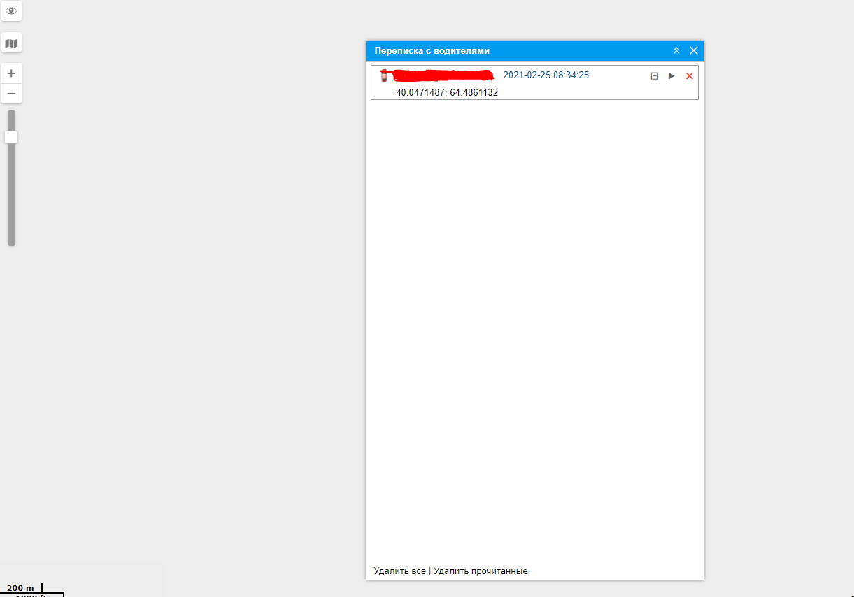

И еще один вопрос - постоянно приходят сообщения от объектов с координатами в виде всплывающей переписки с водителем (скриншот прилагаю). Я так понял, как объект выходит на связь, то присылает уведомление на сервер... Как избавиться от этих назойливых уведомлений? В какой настройке присутствует данная функция?
Заранее благодарю за ответы.
