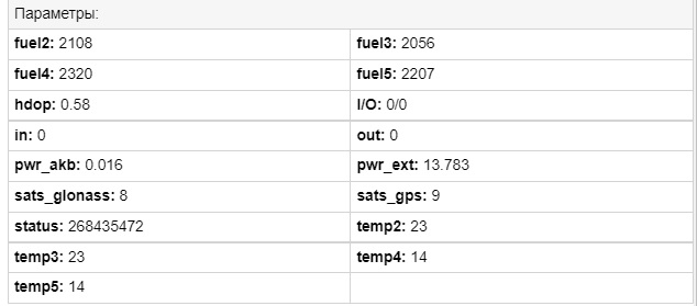

Имеется тепловоз с раздельными 4 баками, в каждом по 1500 тонны топлива и свой ДУТ. Соответственно, настроены 4 произвольных датчика со своими таблицами тарировки и один датчик уровня топлива, в котором суммируются значения предыдущих четырех и произведены соответствующие настройки. Так как общий объем топлива большой, влияние температуры значительное.
Как в этом случае добавлять датчик подобного типа, ведь их 4? Вот текущие данные на скриншоте.

Первым делом вопрос, почему температура разная в разных баках.
В теории можно создать произвольные датчики, настроить их в соответствии с рекомендациями для Коэффициента температуры (https://help.online.stavtrack.kz/help/wialon-hos … oefficient) и для каждого датчика, который соответствует уровню топлива в баке, выбрать в качестве валидатора датчик с коэффициентом температуры. Тип валидации - перемножить. Если выбираете валидацию, то она применяется после применения таблицы расчета.
