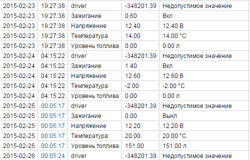

Добрый день, нужна консультация.
При выполнении отчетов за разные промежутки одного периода значения в отчете выходят разные?
Пример.
На ТС выполняем отчет"Сводка" с2.02.15 по 4.03.15, дата выполнения 4.03.15.
За 3.03.15:
нач. уровень 77л
конеч. уровень 23.4 л
потрачено по дут 53 л
При выполнении того же отчета конкретно за 3.03.15:
нач уровень 75 л
конеч уровень 36.75 л
потрачено по дут 38,18 л
При выполнении отчета с 18.02. 15 по 5.03.15 дата выполнения 5.03.15.
нач уровень 77л
конеч уровень 33.46 л
потрачено по дут 43.24 л
Настройки во время построения отчетов не менялись.
Такая проблема  замечена на многой технике.
Да здравствует, то, благодаря  чему, мы несмотря ни на что! (С)

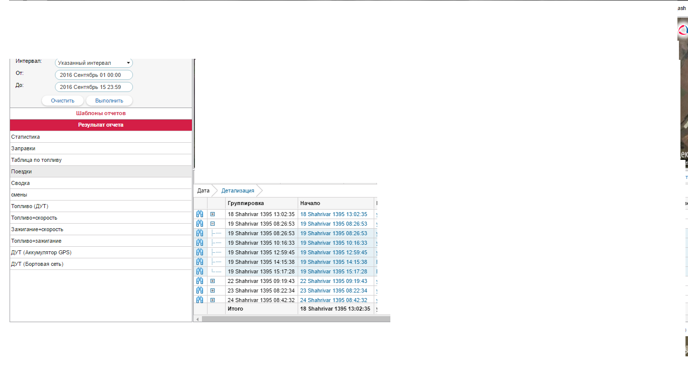

Добрый день!Подскажите почему в отчете вылазит персидский календарь и как его убрать?? Спасибо!
  • Шаблоны отчётов для Wialon
149
Re: Шаблоны отчётов для Wialon
Уберите галочку "персидский календарь" в настройках пользователя.
150
(15/09/2016 12:13:48 отредактировано gorikJJ)
anzi1331 пишет:
В том то и дело,что она не стоит! Календарь григорианский,а в отчетах персидский??
151
Значит, ещё и в шаблоне отчёта уберите галочку smile

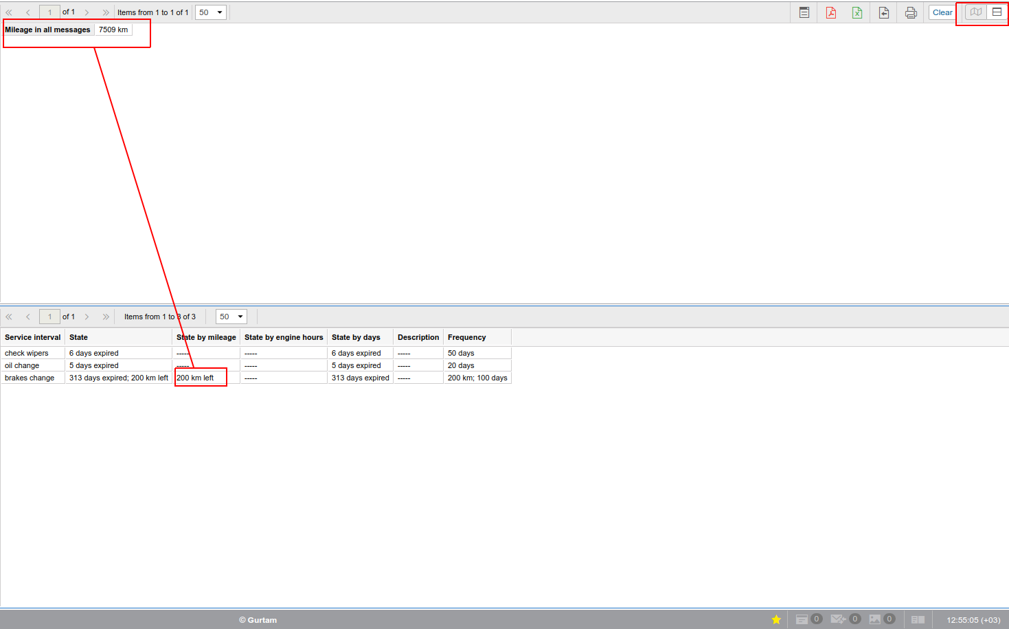

Здравствуйте, подскажите как сооурудить отчет, чтоб в нем было видно общий пробег, пробег до след ТО, или просрочку?
Общий пробег внес в свойства объекта, счетчик по GPS, интервал по ТО поставил и последний пробег по ТО.
Отчет какой то получился, по тех обслуживанию, вижу интервал ТО и сколько км осталось до ТО, хочу еще увидить общий пробег авто
245
s-kuzmichev насколько я понимаю, речь идет про таблицу "Плановое техобслуживание". К сожалению, в данной таблице нельзя получить текущее значение счетчика пробега. Из штатных средств можно к этой таблице добавить таблицу "Статистика" и просматривать результат в режиме двух окон (пример ниже):
