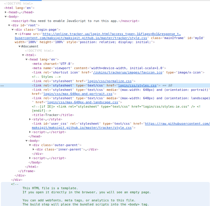

подключил стиля по данному примеру:
https://sdk.online.stavtrack.kz/wiki/ru/local/re … ogin/login
в хедере они появились но не работают:
  • Не работают кастомные стиля на Логин
Re: Не работают кастомные стиля на Логин
GitHub не разрешает тянуть исходники на сайтах напрямую и своих реп и "мешает" этому выставляя неверные Content type. Так, например, ваша css-ка https://raw.githubusercontent.com/maksi … /style.css отдаётся как plain-text https://i.imgur.com/lnkCogc.png Попробуйте разместить её предназначенном для этого месте, например, на GitHub pages

Добрый день. Подключил через GitHub pages - https://maksigit.github.io/style_teko_login.github.io/
но всеравно не подтянулись.
попробовал по другому, тоже самое

Всем спасибо. Решил с помощью - https://gitcdn.link/
