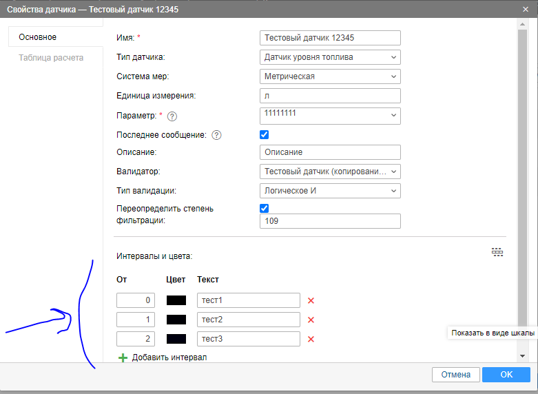

В дополнение:
1) Интервалы изначально не заполнены (Снимок1)
2) Текст запроса: {"itemId":"21786154","id":"1","callMode":"update","n":"%D0%A2%D0%B5%D1%81%D1%82%D0%BE%D0%B2%D1%8B%D0%B9%20%D0%B4%D0%B0%D1%82%D1%87%D0%B8%D0%BA%2012345","t":"fuel level","d":"%D0%9E%D0%BF%D0%B8%D1%81%D0%B0%D0%BD%D0%B8%D0%B5","m":"Вкл/Выкл","p":"11111111","f":"64","c":"{\"act\":false,\"appear_in_popup\":true,\"ci\":[{\"c\":\"0\",\"t\":\"тест1\"},{\"c\":\"5\",\"t\":\"тест2\"},{\"c\":\"15\",\"t\":\"тест3\"}],\"show_time\":false,\"lower_bound\":3,\"upper_bound\":100,\"filter\":\"109\"}","vt":"1","vs":"2","tbl":[{"x":0,"a":0,"b":0}]}
3) В Wialon как то странно загрузилось  (см. Скрин2). Значения должны быть 0 ,5,15, а не 0, 1, 2. Или я не правильно передал Список? Можно ли еще как то цвет передавать в WIALON? Я передаю поля: c и t
Вот текст конфигурации из отладки:
{"act":false,"appear_in_popup":true,"ci":[{"c":"0","t":"тест1"},{"c":"5","t":"тест2"},{"c":"15","t":"тест3"}],"show_time":false,"lower_bound":3,"upper_bound":100,"filter":"109"} Потом уже происходит замена на \"

Re: Вопрос по заполнению конфигурации датчика в Wialon
Добрый день!
1) Для пользовательских формат такой (ваш пример значений 0, 5, 15):
\"ci\":{\"0\":{\"c\":52428,\"t\":\"ноль\"},\"5\":{\"c\":16776960,\"t\":\"пять\"},\"15\":{\"c\":16711782,\"t\":\"пятнадцать\"}}}
  - указывается значение в экранированных кавычках, двоеточие, в фигурных скобках в параметре с - цвет , t - текст (кавычки везде экранированы)
2) Параметр \"show_time\":true имеет правильный формат, но не для всех датчиков можно установить его : у датчика не должно быть таблицы расчета, валидатора, пользовательских интервалов, а также его параметр не должен содержать ссылки на другие датчики
В вашем случае с пользовательскими интервалами функцию время не установить

Пример целого запроса
https://hst-api.online.stavtrack.kz/wialon/ajax.html?svc=unit/update_sensor&sid=023078baa1df1ea0da05cd4cbc9a02cb&params={"n":"Темп1","t":"temperature","d":"","m":"°C","p":"temp1","f":0,"c":"{\"appear_in_popup\":true,\"show_time\":false,\"pos\":4,\"cm\":1,\"mu\":\"0\",\"act\":1,\"uct\":0,\"timeout\":0,\"ci\":{\"0\":{\"c\":0,\"t\":\"zero\"},\"5\":{\"c\":16711782,\"t\":\"five\"},\"15\":{\"c\":16776960,\"t\":\"15th\"}}}","vt":1,"vs":0,"tbl":[],"id":4,"itemId":21728414,"callMode":"update"}}

Спасибо! Получилось!
