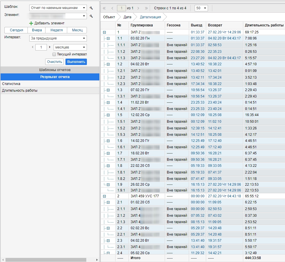

Если мы рисуем обычную геозону интересующей территории, и хотим получить по ней интервалы нахождения вне этой геозоны за сутки, то в случае нахождения объекта уже за пределами геозоны с начала интервала суток, мы не увидим данное значение в колонке "Время между", поскольку так работает виалон, цитирую документацию:
"Время между — время, прошедшее от предыдущего посещения геозоны (точнее, выхода из нее) до начала текущего визита (определяется, начиная со второго посещения геозоны)."
На данный момент, чтобы все таки получить этот интервал за эти сутки можем сформировать отчет за больший интервал, но не ясно за какой, надо искать, но клиент не будет искать, ему нужна готовая информация за прошлые сутки или за весь прошлый месяц, и часть информации для него пропадает.
Соответственно выходим из этой ситуации таким образом - рисуем геозону наоборот, как на фото в первом посте (https://forum.gurtam.com/viewtopic.php? … 21#p176821) и затем по ней уже формируем готовый отчет. Хочется избавиться от необходимости рисования кривой геозоны, чтобы сразу получать время между, независимости от нахождения объекта на начало периода отчета.

Нужна информация в следующем виде, прилагаю отчет
