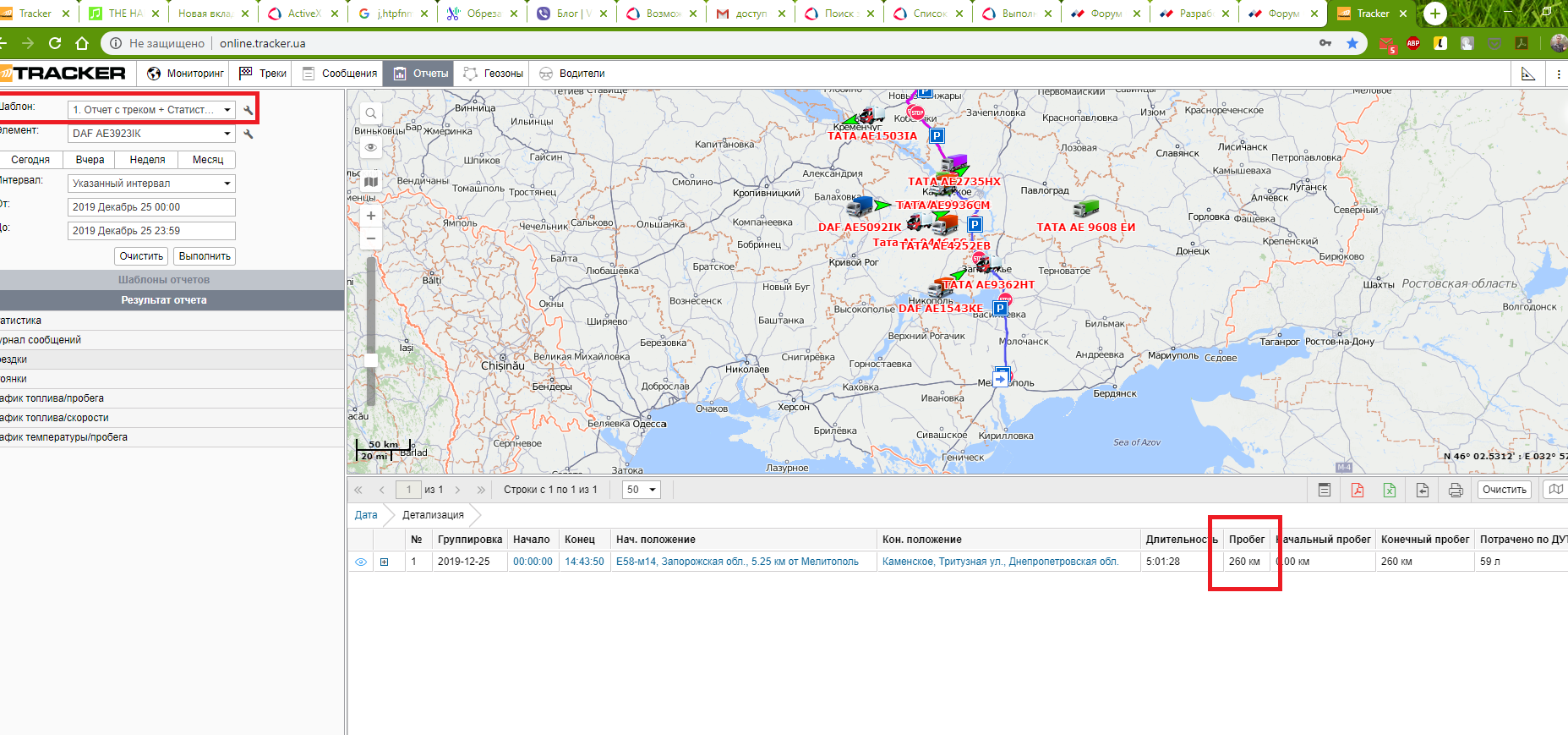

Добрый день!
Пытаюсь из 1с получить данные. Получается авторизоваться с помощью команды token/login и получить EID.
Следующий шаг - получить данные по пробегу автомобилей за сутки.
Прошу, дайте наводку - куда копать?
Думал через отчеты, команда svc=report/exec_report&params={"reportResourceId":<long>, "reportTemplateId":<long>,    "reportObjectId":<long>,...
НО где взять данные reportResourceId, reportTemplateI ??
Или надо идти другим путем?
Заранее спасибо за любые подсказки.

Ознакомьтесь с
https://sdk.online.stavtrack.kz/wiki/ru/sidebar/ … es/reports
https://sdk.online.stavtrack.kz/wiki/ru/sidebar/ … arch_items
Альтернативный подход используется только объект и период
https://sdk.online.stavtrack.kz/wiki/ru/sidebar/ … ages_layer
reportResourceId - id ресурса на котором находится отчет, можно найти через search_items
reportTemplateI - id отчета в ресурсе, поиск описан в инструкции к команде exec_report
так же вы можете указать JSON объект описания шаблона отчета, в таком случаи reportResourceId используется в качестве временного хранилища отчета.
Оба варианта сохраняются в "динамической памяти" вашего пользователя, по этому после использования желательно отчистить эту "память" командой, они так же указаны в инструкциях к запросам.
