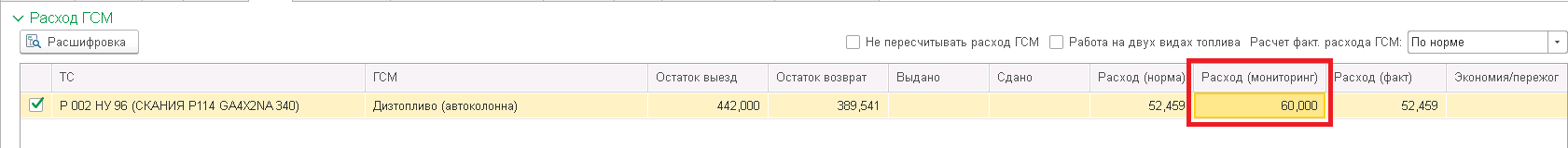

Скриншоты загруженных значений во вложении.
Подскажите в чем причина различия при загрузке данных?
С Виалона загружается расход топлива 60 литров, но в самом личном кабинете я таких значений не вижу.
