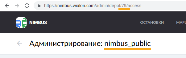

// NimBus Depot Id
$DEPOT_ID = 'DEPOT_ID'; - ID Чего это и где взять?
