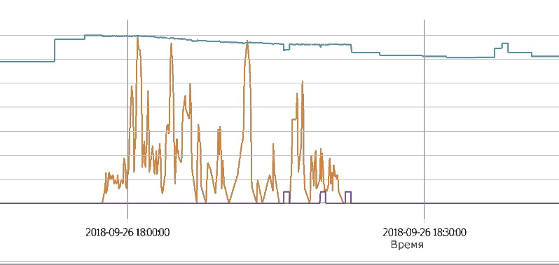

Ерунда. Во-первых график при адс1 на зажигании сразу начинает показывать тупо вольтаж. Во-вторых все равно в отчет не попадает.
Логическое значение да и нет, 0 и 1. С прибора уже приходит соответствующий тэг описывающий сработал вход или нет. И он приходит в состояния in1, ..... Виалона. Все что мне нужно сейчас это чтобы состояние сработанного значения подсчитывалось как моточасы.

Примеры графиков при использовании логического in Виалона и второе изображение, если используем адс1

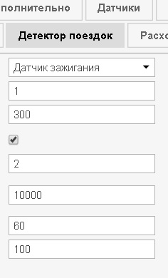

Так у Вас время поездки определяется зажиганием (судя по детектору поездок). Может поэтому время поездки и моточасы совпадают?

24Glonass пишет:
Проверил. Подтверждаю. На графиках ерунда даже если тип датчика "Зажигание". Но это не мешает корректно считать моточасы:

При этом если сделать простейшую тарировку - то и на графиках всё становится красиво:
Интересная мысль. Сейчас покручу в этом месте.

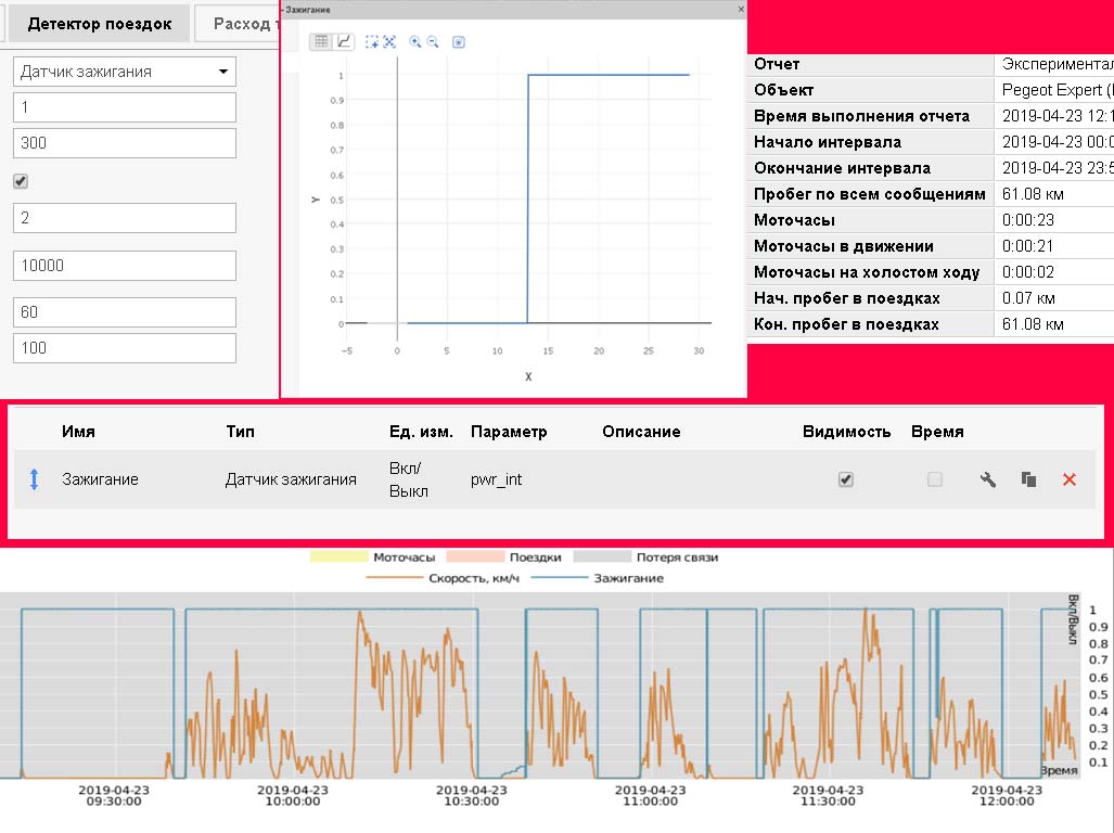

Я не понял, в чем проблема? Моточасы не правильно считает или пробег? И как не правильно? Больше, чем в реале или меньше? Поподробнее бы...
Вкратце: Не считает моточасы при использовании логики датчика in1 - виалона, который умеет отображать два состояния включен-выключен. График есть, а подсчета в отчете нет. Несмотря на все выставленные галочки не попадает в отчет. Это важно т.к. будет много датчиков такого типа и надо разобраться "на берегу".
32
Много простых вопросов по Wialon системе.
Re: Много простых вопросов по Wialon системе.
Судя по первым скриншотам, считает. Моточасы 21 минута. Просто, исходя из настройки детектора поездок, поездки определяются по зажиганию. Поэтому длительность поездки равна моточасам. Грубо - зажигание включил - поездка началась, выключил - закончилась.
Если менять детектор поездок (по скорости, по координатам и т.д.), то, по идее, может меняться пробег в поездках и длительность поездок. Но моточасы меняться не должны, если они по датчику зажигания считаются.
33
Детектор поездок стоит GPS-скорость. Т.е. по логике время поездок должно составлять остаток после отнимания времени включенного зажигания с нулевой скоростью. Но как видим из настроек и отчетов на выходе получается вообще какая-то ерунда, особенно вторая строчка отчета где моточасов меньше чем времени поездки.
Однако. Если мы посмотрим на график, что увидим, что зажигание работало 28 минут, а именно поездка длилась 21-22 минуты. Т.е. приходим к выводу, что отчет неправильно считает именно моточасы, а не длину поездки. Жду ответа тех.поддержки виалон. Такая простая задача, посчитать время со статуса датчика, а вышла целая история...

.... особенно вторая строчка отчета где моточасов меньше чем времени поездки.
увеличте с 1 до 4 км/ч скорость и число спутников до 5 в детекторе поездок.
35
Сделал, но не помогло. Отчет также выглядит.

Длительность поездки больше, чем моточасов, может быть вот почему. Если есть "звезды" на стоянке, то поездка может начинаться раньше, чем включили зажигание. Надо смотреть сообщения - скорость, количество спутников. Исходя из этого корректировать детектор поездок.
Может быть увеличить минимальное время поездки или минимальное расстояние.
37
Тут начинается какое-то извращение по моему..  есть датчик зажигания, который начинает считать моточасы,  когда он сработал. Внутри этого периода есть отрезки когда скорость нулевая и ненулевая от прибора, что на так с Виалоном, если он не может отминусовать нулевые по скорости отрезки времени от длительности поездки, а моточасы указать целиком? Это по моему базовая функция чего тут мудрить-то...

Поездки не привязаны по умолчанию к зажиганию, я так понимаю. Кто-то зажигание не подключает вообще и работает только по GPS.
Чтобы работало примерно так, как описано, нужно тогда детектор поездок действительно ставить по зажиганию.

Мне нужно добиться результата чтобы в отчет попадали данные в следующем виде:
Как это сделать? Пока добиться того, чтобы детекция поездок работала по скорости GPS не удалось. А датчик зажигания показывает несоответствующие значения. Готов дать логин/пароль тому что сможет настроить так, чтобы отображение результата (в отчете) соответствовало предоставленому на скриншоте с датчиком in0. Тех.поддержка пока льет воду, никакой конкретики почему не отрабатывает датчик скорости GPS для детекции поездок я не получил.

Пока вразумительного ответа от Виалона не дождался, на просьбу просто показать как сделать правильно (учетку дал) сыпят мануалами и размытыми формулировками. Подозреваю что сервис жестко косит.
Пример. Отбрасываю все что сказано раньше, и делаю датчик зажигания детектором поездки, строю отчет - показывает ерунду. Вместо всего времени когда наработано зажигание (оно же детектор поездки!) оно мне отдает 22 минуты исключительно движения.
Написал новый запрос в тех.поддержку.

24Glonass пишет:
Это логично, если строите отчет по поездкам. Оно вам обрежет ту часть моточасов, где поездки не было (если включена коррекция по GPS).
Если вы хотите видеть полные моточасы и время в движении, то добавляйте в отчет таблицу моточасы, а детектор поездок делайте по скорости/координатам/датчику пробега.

Такой метод сработал, но... мне странно что это не осуществляется в отчете пробега, по сути это сделать очень просто, и не надо было-бы городить отдельный отчет...
В этом случае в отчете "Поездки" вообще не должны присутствовать слова "Общее время", т.к. ничего там толком не считается, кроме как время в движении. Проэксперементировал с детектором поездки "Датчик зажигания" в отчет "Поездки" все равно идет только время фрагмента движения. Баг-репорт отправил на поддержку.
45
24Glonass пишет:
Так это разные отчеты.
Моточасы - учитывают работу двигателя, т.е. в рамках одного периода моточасов у вас может быть как несколько поездок (если на стоянках не глушить двигатель, например), так и часть поездки (заглохли на пол-пути).
Поездки учитывают движение между стоянками. Соответственно в рамках одной поездки у вас может быть несколько интервалов моточасов (например, для ТС с системой старт-стоп, где двигатель на каждом перекрестке глушится, или при заезде на АЗС, где остановка непродолжительна).
То, что вы хотите:
это как раз логика таблицы "моточасы", а не поездок.

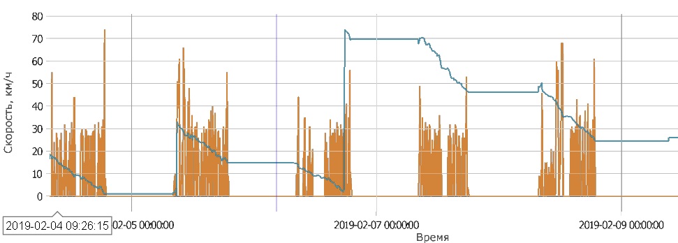

Вот пример, 4 датчика, все по времени.

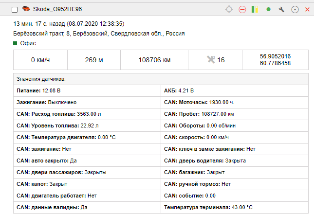

24Glonass пишет:
Пока до графиков не дошел но есть еще один вопрос, можно как-то научить виалон здесь еще датчики отображать ? Есть машины с насосами, абонент привык смотреть онлайн его состояния сразу.
По клику на иконку выводится подсказка по объекту, ее можно настроить в параметрах пользователя.
+ открыть спойлер

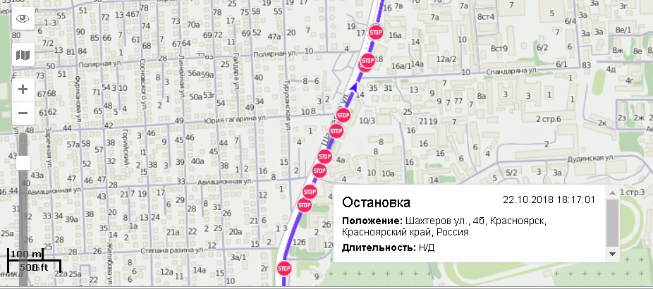

Детектор остановок в пробках частит. Как этого можно избежать? Можно-ли вообще? Они в списке остановок по 00 секунд. Детектор поездок от 1 км в час стоит, определение поездок по gps-скорость.
  • Много простых вопросов по Wialon системе.
88
Остановка детектируется в случае, когда скорость в сообщении менее минимальной скорости из детектора поездок, но при этом подобная ситуация длится меньше, чем минимальная длительность стоянки.
24Glonass пишет:
Избежать этого не удастся, так как ситуация полностью соответствует описанному мной выше алгоритму.
При этом не совсем понятно, для чего вы хотите скрыть данные остановки, хотя они фактически имели место.

Уменьшить количество отображаемых остановок в детализации, которые детектируются в пробках.
90

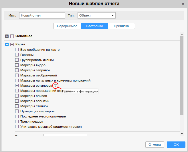

Если устроит, можно в отчете настроить фильтрацию остановок от 1 секунды и более.
91
lexxon пишет:
Соглашусь.
Если вы всё же хотите скрыть часть остановок, которые фактически имели место, то вы можете попробовать применить фильтр по минимальной длительности отображаемых остановок как в таблице, так и для маркеров на карте.
Однако подобняа настройка повлияет не только на остановки в пробках, но и на все остановки в принципе.

Почему обработанный график не отображает вторую заправку?
98
Гадание по фотографии, но скорей всего не определилась поездка(и) (отпало зажигание или еще что), т.к. судя по графикам у вас расчет топлива по поездкам, а не по времени.

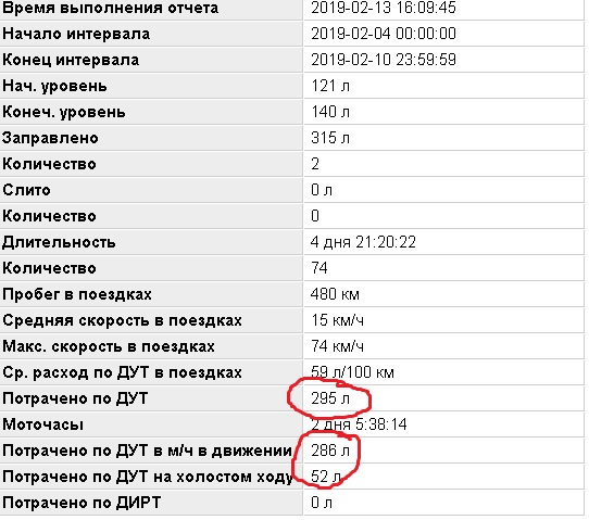

Вопрос - дизель генератор (статичный объект) генерирует в отчете сливы, которые я не вижу на графике, в чем может быть дело? При этом если я строю отчет за сутки слива нет. а за двое суток, то уже появляется.

24Glonass пишет:
А если расход, сливы и заправки по времени в настройках топлива?
106
Да пока что-то не особо помогло,  сливы не уходят. Сделал запрос на поддежку, что-то не могу понять откуда они.

24Glonass пишет:
Как насчёт настроек поездок? Расхода на холостом ходу? Сливом считаются все реальные траты?
108
Да, все верно, был не указан расход на холостом ходу. С тех.поддержкой Виалон осветили этот вопрос.

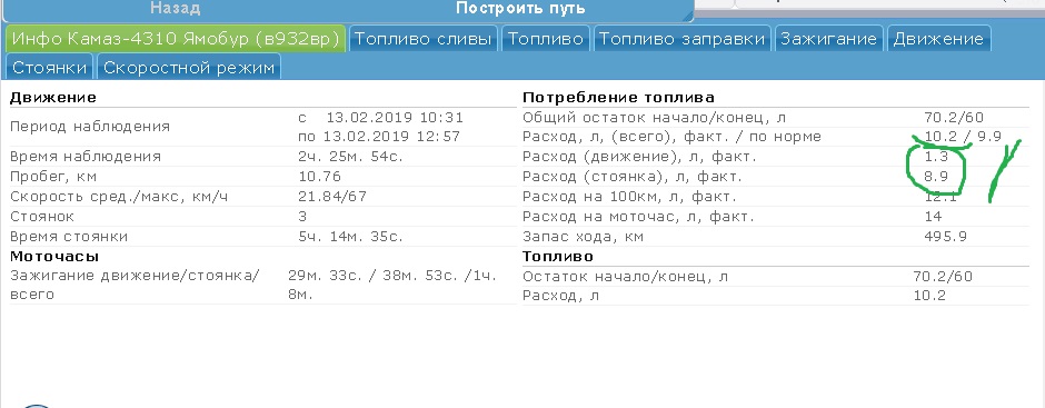

111
У меня вопрос, в Виалон можно импортировать список IMEI номеров однотипных приборов, чтобы не вбивать по одному перед массовой установкой.
112
MyFly пишет:
Импорт из WLP происходит точечно в один объект за раз. Можно попробовать написать скрипт при помощи SDK, который будет создавать юниты по "скормленному" списку.
Иначе, самый быстрый вариант - это создавать объекты-пустышки копированием, подставляя новый ID.

Не понять что с калькуляцией топлива в статистике, если посчитать "слито" и потрчено по ДУТ в движении и на холостом ходу, о получается объем больше чем было топлива с учетом заправки. Направил запрос в тех.поддержку, но может кто-то подскажет как правильно считать чтобы понят статистику. Прилагаю изображение.

расход по ДУТ не будет биться с заправками, бьётся только с ДАРТ.

24Glonass,
"Потрачено по ДУТ в м/ч в движении" + "Потрачено по ДУТ на холостом ходу" можно ожидать, что равно "Потрачено по ДУТ в моточасах".
При этом вполне может быть, что изменения уровня топлива были и за пределами интервалов моточасов, так что общий расход "Потрачено по ДУТ" намного выше, чем частный только в моточасах.
Причиной также может быть:
- некорректно работающий "Датчик зажигания", из-за чего моточасы считаются меньше реального
- некорректная настройка учёта заправок и/или сливов
- сильные колебания уровня топлива
Вообще, правило "расходов" достаточно простое: сравнивайте показания из одинаковых типов интервалов (общий/поездки/моточасы), но не между ними.

Я думаю в любом случае за период должно сходится общее количество литров. Совершенно непонятно что означает "При этом вполне может быть, что изменения уровня топлива были и за пределами интервалов моточасов", в данном контексте, ведь это подразумевает тогда раздел "Слив", который если приплюсовать тоже ничего не выведет в общую сумму толкового, а тут ничего не клеится вообще.
В целом должно быть: "Всего потрачено по ДУТ" = "Сливы + Расход в движении + Расход на холостом ходу", разве не так?

MyFly ,
Не совсем так.
"Всего потрачено по ДУТ" = "Нач. уровень" - "Конеч. уровень" + "Заправлено" - "Слито". (если включена опция, чтобы не учитывать сливы в расходе топлива).
Зависимости от расхода в моточасах здесь нет. Мало того, я не раз встречал случаи, когда из-за проблемного ДУТ или подключения питания в момент заводки машины происходит повышение уровня топлива на 1-10 литров. В итоге получается, что расход в моточасах вообще выше, чем общий.
Плюс, далеко не всегда понижение уровня топлива вне моточасов фиксируется как слив.
Например: мин. объём слива = 20 литров, топливо при выключенном зажигании уменьшилось на 15 литров.
Что происходит: Слив = 0л. Потрачено в м/ч = N литров. Потрачено всего = N + 15 литров.
Закономерный итог: найти точную причину в расхождениях показаний можно только видя настройки объекта, отчёта и сообщения прибора.

Какая-то хрень. Если слив "не попал", то это просто должно пойти в расход, и в целом все должно сходится даже в этом случае.

И снова возвращаясь к теме обсуждения корявой статистики расхода по ДУТУ в Виалон.
Я никак не могу решить эту проблему. У машины все нормально с зажиганием и работой  ДУТа. Но сам принцип формирования статистики у Виалона - коряв. Я бы даже сказал провален. Он просто не считает нормально расход движение / холостой ход и забивает в статистику обрезки фаз "движения", при этом цифры не совпадают радикально. В изображения два пример, один Виалона, другой - альтернативной системы, они как-то смогли сделать, что вывод статистики за период адекватно суммируется? В Виалон письмо отправлено. Что скажете господа? Не пора-ли программистам Виалона немного поднапрячься?
Притом, когда я прошу поддержку, просто прислать мне набор скринов по конкретной машине, чтобы это стало правильным, мне шлют описания мануалов, действия по которым успеха не приносят.  Также идут варианты суммировать в разделе моточасов, но это какой-то антиабонентский костыль, не более. Абонент первым делом смотрит в статистику и ничего не может понять.

Каким образом у вас настроен датчик моточасов и детектор поездок у этого объекта?
155
По зажиганию,

Другие параметры детектора движения какие? Датчик зажигания как настроен - вход прибора, по напряжению, иным образом?
Характер движения ТС подразумевает частые короткие остановки или кратковременные поездки?
157
- Дискретный датчик прибора Смарт, вход in1;
- Детектор движения - датчик зажигания;
- Поездки в среднем по 5 км, между ними остановки

Другие параметры
159
Часть интервалов с расходом попадают и в моточас в движении, и в моточас на остановке, т.е. задваиваются. А поскольку таких интервалов много, получается сильное расхождение с общим расходом по ДУТ, который непрерывным куском считается.
Это помимо "умения" сливать в единый интервал участки движения с кратковременными остановками, как по детектору указано.
Если сделаете определение движения по датчику пробега (например, по данным CAN), существенно сократите расхождение. Второй вариант - повысить частоту передачи точек. Третий вариант - настроить прибор, чтобы он при начале / окончании движения фиксировал точку.
Поскольку ТС тратит топливо в движении (если по графику смотреть), попробуйте сделать контроль расхода по пробегу в том числе, показания и расхождения несколько изменятся.

Вот это непонятно,  "Яасть интервалов с расходом попадают и в моточас в движении, и в моточас на остановке, т.е. задваиваются", - как это получается?
В системе есть такие показатели детекции движения как зажигание, минимальная скорость и длительность остановок чтобы признать это "стоянкой". Мне что нужно увеличить время для состояния "стоянка"  ? или наоборот увечить?
Что может проще чем взять исходный объем топлива минус топливо движения (скорость не ноль и зажигание не ноль), остальное "холостой ход",  где-то что-то перемудрено, с "детекциями" непонятно чего в Виалоне.

А расскажите, как у меня в "Потрачено по ДУТ в м/ч в движении" больше чем "Потрачено по ДУТ" ?

это мне ответ?
Так скриншот есть, за неделю (легковой автомобиль, езжу мало).
Начальный уровень + Заправка - Конечный уровень совпадает с Потрачено по ДУТ.
А как Потрачено по ДУТ в м/ч в движении может быть больше чем Потрачено по ДУТ и Потрачено по ДУТ в м/ч мне непонятно.
У меня такая логика:
- есть суммарный расход, тот который Потрачено по ДУТ.
Из него извлекается расход "Потрачено по ДУТ в м/ч", т.е. когда было включено зажигание.
Уже из "Потрачено по ДУТ в м/ч" извлекаются интервалы "Потрачено по ДУТ в м/ч в движении" и "Потрачено по ДУТ на холостом ходу".

Бьюсь с этим багом с момента старта работы в Виалон. Ну что будем массовое обращение писать? Дело нешуточное если мониторинг показывает мягко говоря странные результаты.
Цифры должны совпадать как за цельный интервал. так и в суммировании интервалов. Куда присоединять точки - проблема программистов, ничего сложного в обработке интервалов и точек нету.  Метод простейшего решения у же описал выше. в постах.
И надо совершенно точно понимать что эта проблема на многих площадках решена давным давно, а Виалон пытается выдавать ее за "фичу" и напрягает пользователей оправдываться перед абонентами и придумывать системы подсчета.

Как уже говорилось не раз:
Потрачено по ДУТ (общий расход) = Начальный уровень - Конечный уровень + Заправки - Сливы.
Как видите, здесь не учитываются отдельные затраты в поездках и моточасах.
Расчёт в моточасах ведётся строго по интервалу моточасов. Любые изменения уровня топлива за пределами моточасов уже вызывают разницу между "Потрачено по ДУТ (общий)" и "Потрачено по ДУТ в м/ч". Уровень топлива при выключенном зажигании уменьшился на 2 литра? Общий расход уже стал выше на 2 литра. Хотите зафиксировать это как слив? Будьте добры установить минимальный объём слива 2 литра. Хотите внести это в расход следующего интервала моточасов/поездок, как предлагаете выше - так нет основания, ведь топливо убыло при выключенном авто. Иначе получится, что вы жертвуете подозрительным расхождением, которое может быть сливом, в угоду красивым цифрам. Львиная доля смысла контроля топлива при этом теряется.
Теперь перейдём к расходу в моточасах, в движении и на холостом ходу. Как ни странно, колебания показаний ДУТ здесь тоже влияют на подсчёт. С вашего позволения, прикреплю обезличенный снимок графика уровня топлива в моточасах. На графике виден фон моточасов, сглаженный уровень топлива и скорость.
Что мы видим сразу же после включения моточасов? Уровень топлива упал на почти 6 литров. Отлично, т.к. это интервал холостого хода, запишем это в "Потрачено в м/ч на х/х". Потом машина поехала, уровень топлива... вернулся на прежний уровень. Заправку же мы не регистрируем согласно настройкам. А затем эти 6 литров вновь потратились, но уже в "Потрачено в м/ч в движении".
Это самый яркий и заметный пример. Можно также найти множество колебаний и даже скачков уровня топлива, которые выбивают расход в некорректные значения.
И ведь всё правильно, все пришедшие данные от трекера и ДУТа распределены согласно настройкам объекта.
Что можно сделать? Очевидно, исправить работу датчика (трудный путь) или изменить настройки объекта так, чтобы "вылеты" данных не сильно влияли на расход. Например, стоит увеличить степень фильтрации и сгладить эти колебания. Это крайне действенный путь, который действительно помогает исправить ситуацию так, что "Потрачено по ДУТ в м/ч в движении" + "Потрачено по ДУТ в м/ч на х/х" станет равно "Потрачено по ДУТ в м/ч".
P.S. Большинство интеграторов сталкивались с вылетами значений ДУТ и старались исправить это на стороне оборудования и системы, не называя вызванные расхождения багом. В вашем тикете на support@gurtam.com мы постараемся подобрать оптимальные для вашей ситуации настройки.

roar
ну так как я и говорил.
На моей картинке повышения уровня с 10:06 по 10:09 вы игнорируете.
ООО "Ин-Тек"
https://in-tec.org
г. Екатеринбург (г. Березовский)

Как повторится (а куда ему деться?) обязательно присоединю график и настройки. А пока сильно  огорчаюсь, что нет ряда полезных опций к которым очень привык. Приведу пример какие были опциональные "полезняшки" в одной из старых систем:
- Норма расхода в движении (не давала появляться ложным сливам, если не превышена норма потребления на 100 км);
- Норма расхода на холостом ходу (не давала появляться ложным сливам, если не превышена норма на моточас);
- Округление заправок до: 1, 3, 5 литров и без округления. (очень хорошая опция т.к. это снимает множество беспокойств у клиентов, которые сейчас видят 18, 19, или 21 литр вместо 20 по чекам);
-Никаких проблем с подсчетом моточасов вне зависимости от того пришла одна координата или две вместе или по очереди smile
Ну и конечно повторюсь - логичная человеческая калькуляция топлива где "Потрачено по ДУТ" = "Потрачено в движении" + "Потрачено на холстом ходу", а не неземная калькуляция микроразниц ДУТа на остановках с превышением общего расхода за период smile да еще и без возможности это устранить никак.

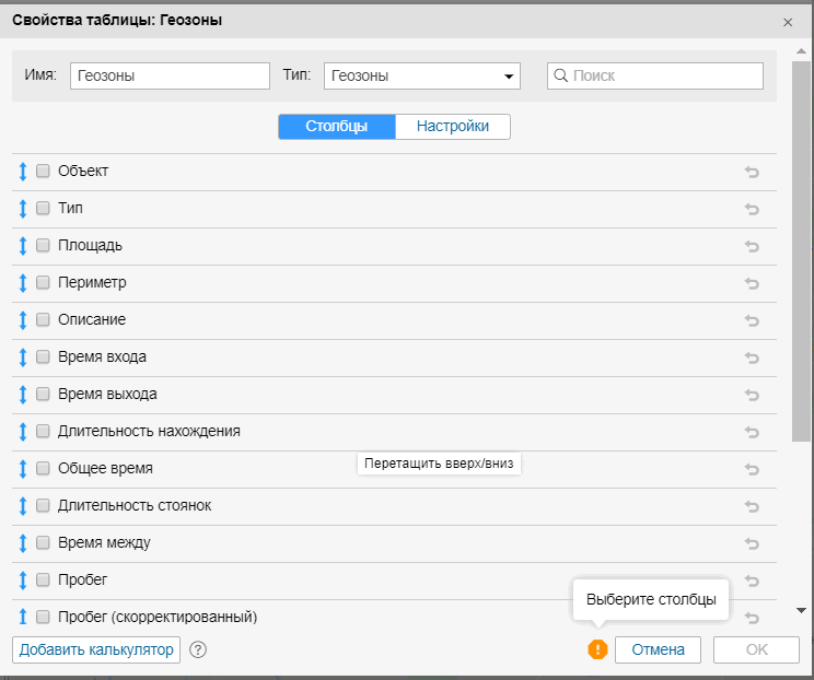

24Glonass пишет:
Непонятно. Как мне построить геозону "города" ? В смысле обычную геозону и назвать ее городом? Там просто точно не город в этом месте. Если не сложно напишите по пунктам как это сделать? Раздел "фильтрация" непонятно,  это в каком месте?
1. Создаете геозону и называете ее как хотите, допустим "абвгд".
2. В шаблоне отчета создаете таблицу Превышения скорости.
3. В таблице Превышения скорости выбираете нужные вам колонки.
4. В настройках таблице в Разделе Фильтрация интервалов, в подразделе геозоны, напротив своей геозоны ("абвгд") ставьте точку в третей колонке (Вне адреса).
В итоге при формировании отчета попадут все превышения, кроме тех которые произошли в вашей геозоне ("абвгд").

rutto пишет:
есть много геозон на небольшом участке карты, при выполнении отчета все эти геозоны забивают весь экран.
Как сделать чтобы в отчете они не показывались на экране?
Деактивируйте опцию "Геозоны" в настройках шаблона отчёта в разделе "Карта".

А такое как может быть?
+ открыть спойлер
ООО "Ин-Тек"
https://in-tec.org
258
Cр. скорость - вычисляемый параметр по каждому сообщению, как ds/dt, после чего усредняется для всего интервала на число сообщений в нем. А макс. скорость - берется из каждого сообщения и равна максимальной на отрезке начало/конец.
Вроде как.

Что-то не могу понять в очередной раз закономерности подсчета моточасов в Виалон.
1. Сделал датчик зажигания из входящего напряжения
2. Обозначил что моточасы считаются из датчика зажигания
3. Построил график, на графике П-образные дуги соответствуют нужному,
4. В статистике не соответствует подсчет.
270
(23/04/2019 11:43:40 отредактировано roar)
24Glonass пишет:
Наша техподдержка ответила на ваш запрос по почте за час до написания данного сообщения здесь.
Проблема в том, что в настройках объекта установлено "Макс. время между сообщениями" = 1 секунда.
Эта опция призвана определять "Потери связи", т.е. ненормально долгие интервалы без данных от трекера. Например, отключение питания на ночь или на обед.
Потери связи разрывают интервалы моточасов, чтобы они не считались в интервалах не-работы объекта, хотя в крайних сообщениях фиксируется включенное зажигание.
В вашем случае, необходимо изменить 1 секунду на большее значение. Обычно ставят значение в секундах чуть больше, чем частота отправки данных трекером. Например, если сбор данных на стоянке - 1 сообщение в 300 секунд, ставят "Макс. время между сообщениями" = 301+ секунды.
271

Как правильно обработать данные датчика - can_fuel_litres ? Mersedes Sprinter,
279
У нас на спринтерах были большие (на полбака и больше) скачки в движении. Предложили клиенту смотреть по суммарному расходу, а уровень вручную по стоянкам. Но там другой софт, не виалон.
В Wialon правильный детектор поездок + сглаживание + стабилизация после стоянок наверное помогут.

Есть небольшая проблема с калькуляцией пробега "в поездках" за закрытый интервал. Почему-то "Пробег по всем сообщениям", соответствует реальности, а "Пробег по поездкам" меньше. При этом датчик зажигания работает адекватно... И еще есть в подсчете пробега цифры "Пробег на начало", который больше нуля, что это? Откуда он берется?
281
(30/04/2019 14:53:18 отредактировано roar)
24Glonass пишет:
Это значит, что есть сообщения с пробегом, которые не попадают в поездки.
Для детального разбора ситуации предоставьте на support@gurtam.com данные по объекту, отчёту и временному интервалу + опишите, в показаниях каких полей отчёта вы хотели бы разобраться.
282
24Glonass , скорей всего у ТС есть значительное число небольших поездок которые отфильтровываються во вкладки детектор поездок.

Ну вот именно эти стопы, слишком много. Их можно убрать как-то? Чтобы их не в отчете ни на карте не было?
299
(25/06/2019 06:46:43 отредактировано RedRock)
Убрать с карты: снять галочку с ярлычка остановки в настройках шаблона отчета, раздел карта.
Убрать из отчета: настроить фильтр продолжительности остановке в шаблоне отчета.

"Убрать из отчета: изменить датчик поездки минимальная время стоянки 10 секунд,"
- так тогда будут стоянки генерироваться вместо остановок. Хрен редьки не слаще.
301
Только отключать маркеры. Остановки не настраиваются
ООО "Ин-Тек"
https://in-tec.org
302
(25/06/2019 06:55:38 отредактировано RedRock)
Ringo пишет:
Не только, ответ выше.
П.С. свой пост отредактировал.

RedRock действительно. Раньше не было таких фильтров. Или я внимание не обращал.
ООО "Ин-Тек"
https://in-tec.org
304
Дополнительно отмечу, что остановки на карте также можно отфильтровать, как и в таблицах.

Не могу  в отчет добавить таблицу по Произвольному цифровому датчику (считает включенность стрелы крана), есть датчик Произвольные поля, а есть Цифровые, но во втором случае он считает зажигание и кран, а надо только кран, как это сделать?
324
24Glonass пишет:
Попробуйте добавить в таблицу "Цифровые датчики" фильтрацию интервалов по маске имени датчика. Это позволит вам отделить зажигание от крана, то есть выводить только те датчики, имена которых подходят под выбранную вами маску.
@ Oleg Zharkovsky
325
24Glonass пишет:
Если это отчет по цифровым датчикам, то в настройках таблицы есть маска имени датчика.
326
Спасибо, помогло.

Еще какой-то непонятный баг. Создаешь цифровой датчик зажигания. Он некоторое время работает, а потом почему-то перестает считать, и учитывать зажигание вообще. Кто-то сталкивается с таким? Чтобы заработал просто пересоздаешь датчик.
353
24Glonass пишет:
Сам датчик зажигания ничего не считает, он просто 0 или 1. Поэтому что именно перестает считать? Моточасы в объекте на его основе? Или что?
354
Моточасы перестает считать. При этом его никто не редактирует просто отваливается и все по неясным причинам. Как следствие идет сбой и в тех.обслуживании, уведомлениях и отчетах.
355
Если есть датчик зажигания, который четко 0 либо 1 все время, если есть счетчик моточасов на основе датчика зажигания, то всегда все работает, моточасы в объекте считает корректно. Единственное, не каждое сообщение а, грубо, раз в 5-15 минут плюсует к счетчику накопленные моточасы с последнего подсчета.
Возможно, не так создан датчик (или их несколько противоречивых), не так созданы интервалы... хотя что там сделать не так...
356
Да именно, ошибиться там маловероятно. Сейчас поставил на контроль поведение датчика. Сейчас считает, но если вновь перестанет считать будем поднимать вопрос что не так на сервере.

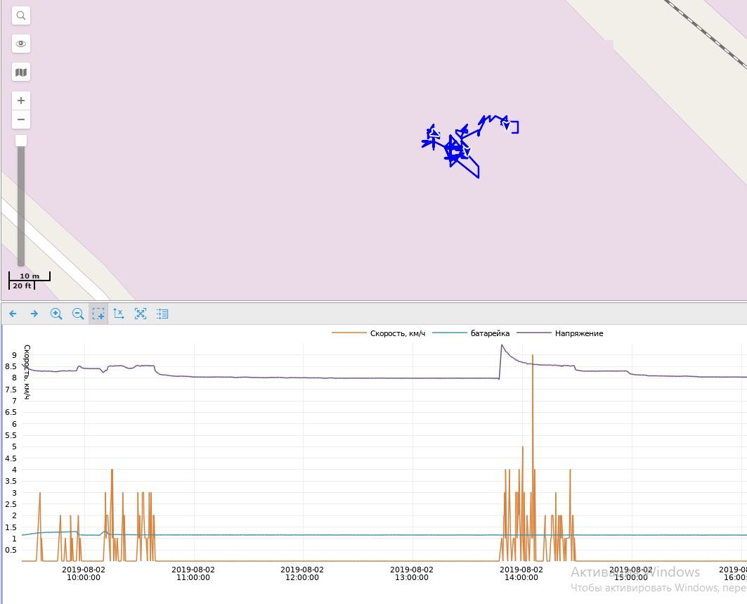

Экскаватор датчик зажигания собирается из 3: напряжение + скорость + вибрация. От клиента жалоб не поступало.
FFA0-0BBB-8911-15BB
https://www.reg.ru
358
(08/08/2019 14:42:21 отредактировано ganozin)
RedRock пишет:
Скорость для экскаватора не самый полезный параметр для контроля зажигания -)
А так вообще на спецтехнике тахометр рулит - дает и четкий игнишн, и полезную нагрузку и много еще чего. Да и с подключением там как правило все несложно.
359
ganozin пишет:
Когда ТС новоя клиенты хотят что бы внедрение было минимальное, вот и приходится по косвенным параметрам определять моточасы. А косвенных параметров не бывает много smile
На скрине информативность скорости(продолжительность движения объекта) в качестве датчика моточасов для экскаватора, но это не тот объект про который я писал выше.

Такой вопросец, у машины в движении куда-то пропадает зажигание периодически, из-за этого система расход определяет как слив, как этого избежать? Выглядит вот так:
364
24Glonass перенастроить детектор поездок на скорость или сделать датчик зажигания по питанию
ООО "Ин-Тек"
https://in-tec.org
365
Детектор поездок и так по скорости стоит. Зажигание переделал на питание, а пропуски остались. Отправил запрос в тех.поддержку Виалона.
366
24Glonass пишет:
Кому интересно, причину нашли: фиксировались потери связи, т.к. время между сообщениями было больше, чем разрешённое во вкладке "Дополнительно".

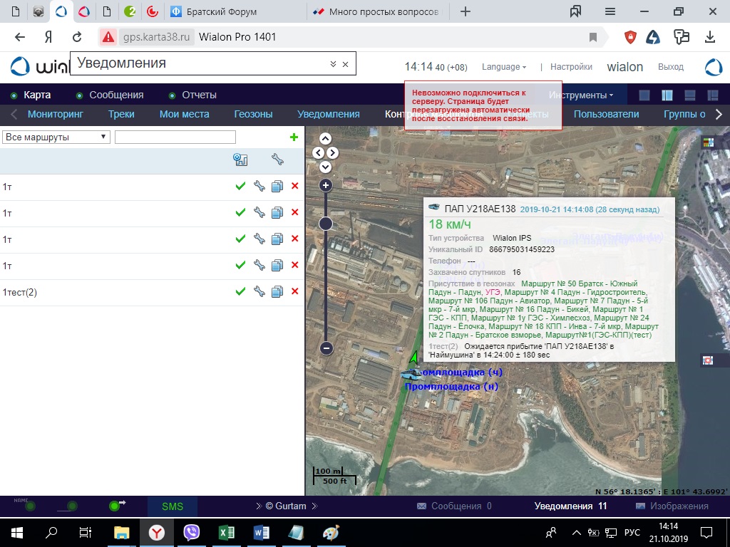

Вопрос касаемый контрольных точек внутри геозоны (тип-Линия) и привязке этого всего к маршруту.
Есть прорисованный маршрут, он круговой. Все контрольные точки соответствуют остановкам на карте. ТС выезжает с начальной КТ и через 1:10 возвращается на неё же.
В настройках КТ использовал только время прибытия и задержку прибытия(отправление не стал прописывать).
В свойствах маршрута выбран нужный ТС, выбрана геозона линия, время активации и порядок прохождения ( сделал по умолчанию).
По логике вещей при наведении курсора на ТС внизу я должен видеть информацию о прохождении ТК в том порядке в котором они проходятся в реале (по заданному времени в настройках ТС) а они у меня выводятся как то произвольно. Т.к остановки в одном и др направлении располагаются в разных местах, то геозоны прописаны как четные и не четные.
Получается так что сначала выводиться сообщение о ожидании появления в 1й КТ, ТС ее проходит, потом появляется сообщение о другой, но не в том порядке в котором это должно.
ТС находиться в ГЗ "Промплощадка (ч)" а прибытие почему то в Наймушина
ТС направляється на след ГЗ "8-й микрорайон" а прибытие опять почему то в Наймушина (ГЗ "Аптека" не должна попадать в прибытие, тк ТС прошел ее раньше)
Методом тыка определил из за чего это все происходит.
Виновата как я понял, сортировка по умолчанию (А-Я).
Как отключить эту сортировку на сервере? Это вообще возможно?
Или может как то обойти сортировку чтоб ГЗ шли в том порядке в котором нужно, а не по сортировке?

При выбранном порядке прохождения КТ "По умолчанию" все точки должны быть пройдены строго в установленном порядке. На скриншотах видно, что система ожидает посещения точки "Наймушина". Не видя настроек маршрута и полного трека объекта, сложно сказать что-то больше.

Заказчику нужно видеть зажигание по генератору, ок, сделали. Но беда в том, что генератор повышает напряжение не сразу, а установка, с расходом порядка 60 литров в час, и топливо проседает. Идет ложный слив.
Валидация по зажиганию убивает график на простое, а там тоже топливо сливают зачастую для тех. нужд из установки.
Как это можно порешать?
Если жестко зафильтровать, то исчезают манипуляции с топливом на простое.

24Glonass пишет:
Установить датчик моточасов, например. Или по оборотам вала ДВС.

24Glonass пишет:
Датчик Холла / вращения, как вариант контроля механического движения какой-либо части привода.

24Glonass, может еще какие ни будь данные? График напряжение, например. На терминале можно или подключен EcoDriving?

Это и есть график работы с датчиком зажигания по напряжению, идет отбивка на 26.9 в, если делать меньше, начинает ложное зажигание лезть.

24Glonass вы предоставляете обработанные данные, с ними мало что можно придумать.
По EcoDriving - в параметрах фиксируется максимальное ускорение по направлением(в том числе вертикальное) за период отправки сообщений, таким образом вы можете использовать терминал в качестве датчика вибрации и попробовать из этих данных получить период работы генератора.

Если терминал не фиксирует корректно и своевременно состояние смены дискрета "нет работы генератора / есть работа генератора", то средствами Виалон сделать малореально. Поскольку очередная точка придет уже после фактического включения, с произвольной задержкой. А за это время, по условиям задачи, уже потрачено значительно топлива.
Либо увеличить значение величины слива, чтобы гарантированно исключить фактический расход на паузе. Плюс поставить в настройках датчика расход на хх, если его тип позволяет.
Либо ставить частоту фиксации точек выше, если объем трафика итоговый допустим.

Такая ситуация машина Фред, два бака. Бак 1 - 230 литров, Бак 2 560 литров, объединены магистралью, в Виалон объединены в общий бак. Оттарированы нормально по отдельность. Но при каждой заправке абонент жалуется что у него "недоливает" по глонасс на 30 литров. Попробовал CONST умножением прибавлять, но некоторые заправки стали больше, а часть так и осталась меньше.
Есть какой-нибудь метод это подкорректировать?

Будем исходить из того, что датчики у объекта и тарировки вбиты правильно.

Можно и мне глупости поспрашивать?
Как-то можно настроить быстрый трек? Сейча он всегда строится за сутки и с режимом "по поездкам", сутки устраивают, а вот вместо поездок хотелось бы "по скорости".
ООО "Ин-Тек"
https://in-tec.org
428
В свойствах объекта, закладка "дополнительно", цвет трека.

SanderAMC Внезапно, спасибо smile
PS: еще вопрос.
А можно как-то сделать маркеры стоянок с подписями в виде времени стоянки?
ООО "Ин-Тек"
https://in-tec.org
430
Ringo пишет:
Начало и длительность стоянки выводятся только во всплывающей подсказке при наведении на маркер стоянки.

zark про попап в курсе, спасибо.
Клиент просто привык к старому ПО и хочет как там.
+ открыть спойлер
Сейчас же вроде это есть если на буковку Р навести мышью.
433
MyFly проблема в том, что клиент не хочет водить мышью
И ему нравилось автопостроение трека в предыдущем ПО.
А тут мышью шевели да и тыкай еще не пойми куда
Максимум, что можно - сделать отчет по таблице "стоянки", где включить длительность. А в свойствах отчета поставить трек и маркер стоянок. В итоге сверху карта с маркерами, снизу таблица с длительностью стоянок. Но длительность на карту не выводится.

- Моточасы считаются по напряжению в бортсети, но иногда в раздел "Моточасы" попадают "ложные" моточасы, где бортсеть выше границы, но ДУТ не тратил топливо. Абоненту надо убрать из отчета строки где ДУТ тратил 0 топлива;
- Раздел "Статистика", отображает моточасы в днях-часах-минутах. Как его сделать чтобы был только в часах-минутах?
Ringo пишет:
Так же можете настроить состояние датчика или иконки, которые будут изменится в зависимости от простоя или движения, ну и классические уведомления.

RedRock пишет:
Эм. А как это поможет увидеть время стоянки под маркером при построении трека?
Клиенту пока предложено строить отчет. Посмотрим как пойдет.

День добрый знатоки. Тема наверника заезженна но всеже, как сделать сделать чтобы датчики (топливо, одометр и тд) не проподали при выключении зажигания и массы, так сказать заморозить последнее известное значение с кан или с дута
442
Здравствуйте,
qwensk21 пишет:
Если при отключении массы/зажигания параметр в сообщении приходит пустым или в принципе не приходит, то тогда для отображения значения во всплывающей подсказке необходимо отключить опцию "Последнее сообщение" в свойствах датчика.
Если при отключении массы/зажигания параметр в сообщении приходит, но его значение становится равным 0, то в дополнение к отключению опции "Последнее сообщение" нужно добавить в таблицу расчёта нижнюю границу 0.01.
Дополню, что при отключении опции "Последнее сообщение" выводится значение датчика на основании последнего пришедшего значения параметра (вне зависимости от его актуальности), расчет которого может занять до 1 минуты.
Можете попробовать следующее:
1) Создайте цифровой произвольный датчик на основе разности предыдущего и нынешнего параметра от ДУТ.
    Например: #fuel-fuel
2) Добавьте для этого датчика таблицу расчёта с двумя строками:
    X = 0;      a = 0; b = 0
    X = 0.01; a = 0; b = 1
3) В таблице "Моточасы" примените фильтр по маске датчика, указав имя нового произвольного цифрового датчика (ещё туда придётся добавить и прочие отображаемые в таблице датчики), и выберите в фильтре "Датчики" состояние "С включенным датчиком".
Однако стоит понимать, что для анализа будут использоваться значения датчика без фильтрации, а потому при наличии больших колебаний результат может быть искажён.

Посоветуйте как создать "нормативный" датчик топлива для легковой машины. Фактически никаких датчиков стоять не будет, но в таблице надо чтобы считалось "условное" потраченное топливо исходя из километров пробега и расход на моточасах.
451
В датчиках кнопка "мастер расхода по расчету". Проставляете ваши данные, в отчетах по топливу включаете параметр "расход по расчету".

Ringo ,
Еще есть вариант использования калькулятора для столбцов таблицы: https://docs.online.stavtrack.kz/ru/hosting/user … les/tables

Здравствуйте.
При создании отчета: тип "Геозона", можно ли вывести значения датчиков объекта? Например: какая была нагрузка на ось или какая температура была в рефе в момент нахождения объекта в геозоне?
Спасибо.

r.garmash , присутствует колонки для температуры и произвольного датчика.
Через произвольный датчик по сути можете отобразить что угодно, допустим есть датчик веса "Нагрузка ось 1", создаем произвольный датчик "Нагрузка на ось 1" с параметром [Нагрузка ось 1]. В настройках таблицы Геозона указываем маску произвольного датчика Нагрузка ось 1.

Нет таких колонок в этом типе отчета.

r.garmash, извиняюсь не внимательно прочитал.
Вариант: Тип: Группа объектов; Таблица: Стоянки с фильтрацией по геозоне, вас не устраивает?

Не подходит. Необходимо иметь возможность выборочно выбирать геозоны и проверять какие были объекты и с каким весом (значениями датчиков).

r.garmash, геозон много? Под каждую геозону по отчёту. Так же вы можете аривизвиь отчёт не к геозоне, а группе геозон.

Отчет под каждую геозону не вариант. Необходима возможность выбрать нужную геозону или группу и получить значения датчиков в ней. Функционально, разработчики реализовали возможность построения отчета по геозоне, но добавить возможность вывода данных датчиков - забыли.

Господа, как извлечь значение "Общий расход в литрах" в Виалон из данных поступающих от кан-шины прибора Галилео?
Речь идет о верхней строчке в изображении.

Общий расход в литрах - это тег CAN_A0. Включить в протоколе его передачу, получать в датчик.

Спасибо, все получилось, А0 уже был в протоколе, на стороне Виалон надо указывать датчик ДАРТ, а я искал со словом "Абсолютный расход".
