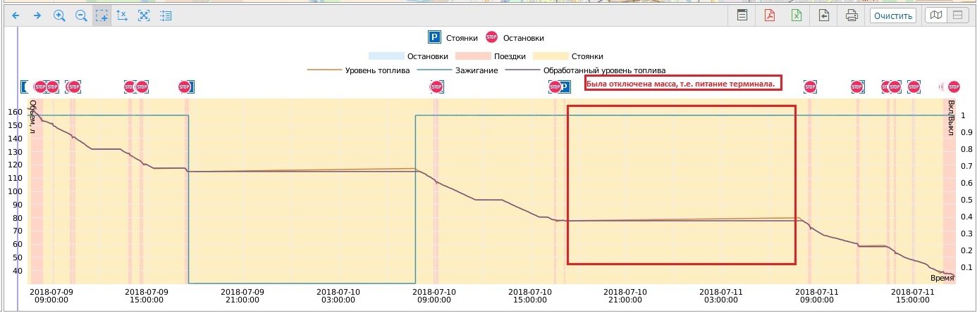

Кто обратил внимание, что часто график не совпадает с данными в отчетах? Речь пойдет о зажигании и моточасах.
Например, ситуация:
- На автокране Камаз подключено зажигание по аналоговому входу к терминалу (т.е. снимаем напряжение с замка зажигания);
- При настройки такого объекта во вкладке Дополнительно установили Максимальный интервал между сообщениями, любой, пусть 300 секунд;
- Водитель, в конце рабочей смены, вечером, глушит двигатель и сразу выключает массу, в то время как терминал не успевает выслать сообщение с упавшим в ноль напряжением и отключается (если без АКБ);
- Затем, на следующий день, утром, этот же водитель включает массу и сразу заводит двигатель, в то время как терминал еще не успел выйти на связь (холодный старт у терминалов разный), а когда вышел, то первое сообщение от него видим сразу с высоким напряжением на аналогом входе настроенного на датчик зажигания.
В итоге мы имеем:
- В отчете по моточасам за период - двое суток, мы видим разрыв (вечером заглушил двигатель, а утром завел);
- А на графике за тот же период (двое суток), мы видим одну сплошную линию, будто двигатель не глушили всю ночь.
Собственно хотелось бы, чтобы линии на графиках соответствовали информации в отчетах! А именно линия датчика Зажигания.

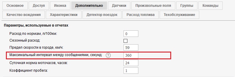

Вкладка Дополнительно настроена, пункт Максимальный интервал между сообщениями - 360 секунд. Если у нас подключено Зажигание, то Моточасы на графике мы не применяем. Вместо Моточасов мы используем Стоянки.
Тем не менее прислушался к Вашему совету с приоритетом Потери связи на графике - стало лучше. Но тему я создал именно с той целью, чтобы все линии на графике соответствовали данным в табличных отчетах, а не думать над тем как исправить эту нелогичность.

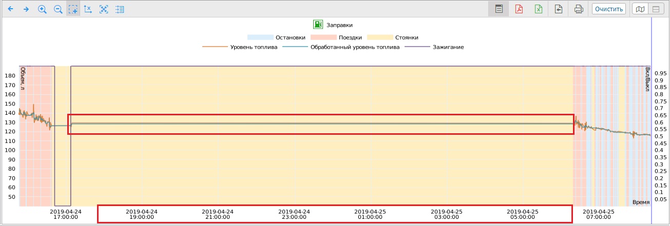

Чет не увидел изменений. Прилагаю скриншоты. Я что-то упустил?

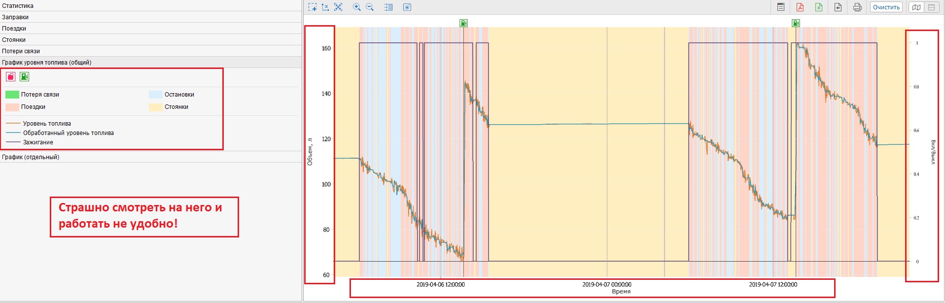

Попытаюсь объяснить.
Прилагаю 2 скриншота с двумя разными графиками: "красивый" и "страшный".
Понятно, что мнения у всех разные на счет того, что красиво, а что нет, тем не менее продолжу ...
1) Красивый график - на мой взгляд он просто прекрасен roll Легенда расположена вверху над самим графиком, - это очень удобно. Сам график на сервере загружается очень быстро, без тормозом, работать с ним очень легко и также удобно. Чтобы приблизить нужный участок на графике - достаточно просто мышкой выделить эту область зажав при этом левую кнопку. На этом графике еще имеется дополнительная разметка для шкал "Времени", "Объема" и тд. Сами шкалы Времени, Объема и тд выглядят здорово. Чего нельзя сказать про график от web.
2) Страшный график - Легенда расположена слева от графика, глаза так и бегают, на большом мониторе, то влево то вправо, когда график более сложный со множеством линий. Для увеличения нужной области необходимо нажать специальную иконку над графиком, после увеличения нужной области эта иконка уже становиться не активной. Когда нажал на иконку Автомасштабирование, график вообще сузился и принял непонятный масштаб, а по идее должен был вернуться в исходное положение. А когда пытался сделать нормальный скриншот с этим графиком у меня он вообще заглючил конкретно... Загружается график долго, подтормаживает. В общем, когда работаешь с ним происходит какое-то слайд шоу. Дополнительная разметка для шкал отсутствует. Отображение шкал Времени, Объема и тд - ужасные.
На мой взгляд, даже просто визуально сравнивая два этих графика - график на сервере бесспорно смотрится лучше.
