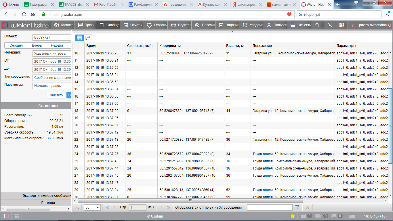

Здравствуйте!
Имеется проблема с потерей части точек трека при передаче данных по приборам с виалон про на сторонние телематические платформы.
Проблема обнаружена на приборах ADM и ASC, на других приборах нет возможности проверить.
Вот скриншот с количеством точек из виалона с 13:36 до 13:39:
https://gyazo.com/67ffc8bd610a4318a031d8fab8826128
А вот скриншот из одной из систем приёмников (АСК-Навигация). Видно, что за тот же временной отрезок всего пара точек координат):
https://gyazo.com/06d8293fdfc1bf205be8a28aefeeb1a4
Программисты компании АСК по нашей просьбе провели подробный разбор полётов, и точки исчезают не после получения их систмой АСК, а именно на этапе передачи. Транслируется всё в формате ЕГТС!

Evgeniy V. Здравствуйте! Попробуйте направить тестовую ретрансляцию в Wialon Hosting, а на Wialon Pro включить режим отладки для данного ретранслятора. После сравните полученные на Hosting данные с исходными данными на Pro.
