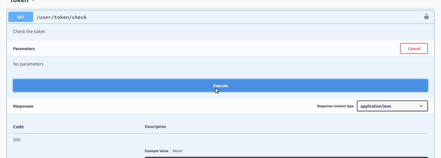

Замок говорит о том, что необходимо ввести ключ чтобы попробовать выполнить запрос внутри этого пункта (Try it out -> Execute).
Выполнив запрос вы сразу в интерфейсе увидите результат его выполнения.

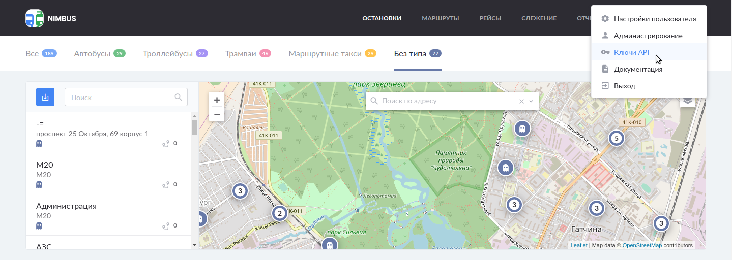

1. В NimBus открываем страницу "Ключи API"
+ открыть спойлер

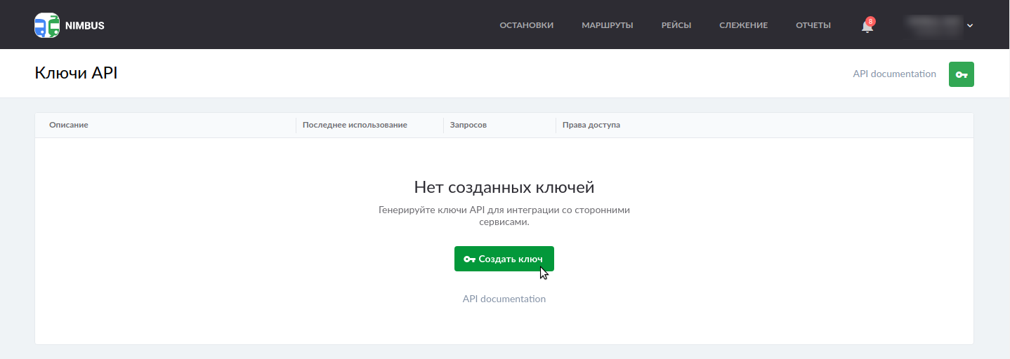

2. Создаём API ключ
+ открыть спойлер

5. После указания API ключа выполнять запросы. Для этого открываем любой интересующий запрос и нажимаем "Try it out", а затем "Execute"

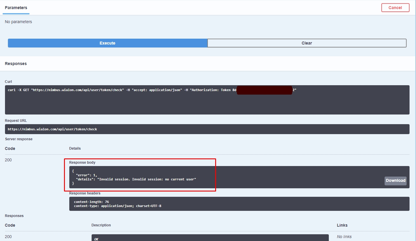

Подскажите,в чем может быть проблема:
curl -X GET "https://nimbus.online.stavtrack.kz/api/user/token/check" -H "accept: application/json" -H "Authorization: Token ххххххххххххх"
Response body
  "error": 1,
  "details": "Invalid session. Invalid session: no current user"
  • NimBus API
12
NimBus API
Re: NimBus API
Добрый день, karizhenskiy
Неверный токен, проверьте его пожалуйста.
