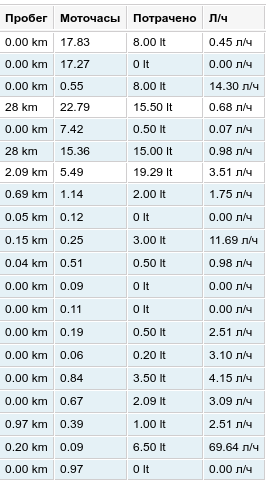

ehouse, maxim_prm, часы преобразовываются в секунды, поэтому результат нужно делить еще на 3600. В остальном на тестовом аккаунте формула [Потрачено]/([Моточасы]/const3600) дала результаты. Скриншот прикреплен.
Если это не то, что нужно, то поясните подробнее, пожалуйста.

tata пишет:
Так помогло. Это то, чего не хватало. Всем спасибо!
