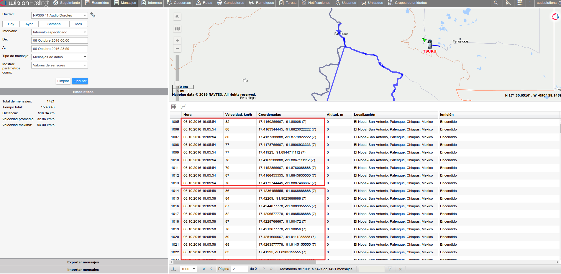

Son equipos Concox GT06N y se reportan cada 10 segundos. Mando los 2 archivos en especifico para la revisión del problema
Cuando los equipos entran en una zona sin cobertura GPRS (sin cobertura de telefonía celular) el equipo guarda la información para que en cuanto vuelva a tener señal, emitir toda la información, lo malo es que algo curre con esto ya que esta afectando en el calculo total del kilometraje recorrido ya que realiza un supuesto recorrido muy errático. Te puedo mandar algún archivo para que vean a lo que me refiero.
En el archivo que te mando, esos recorridos erráticos se presentan del mensaje No 1074 a las 11:07 ( es el ultimo mensaje con señal) de ese hasta volvió a tener señal hasta las 11:34 No 1075 y empezó a mandar las coordenadas y la información almacenada, de ahí hasta el No 1240 aproximadamente están mal generadas.
Espero que me puedan ayudar, esto me afecta para el buen trabajo de los reportes y muchas otras cuestiones.

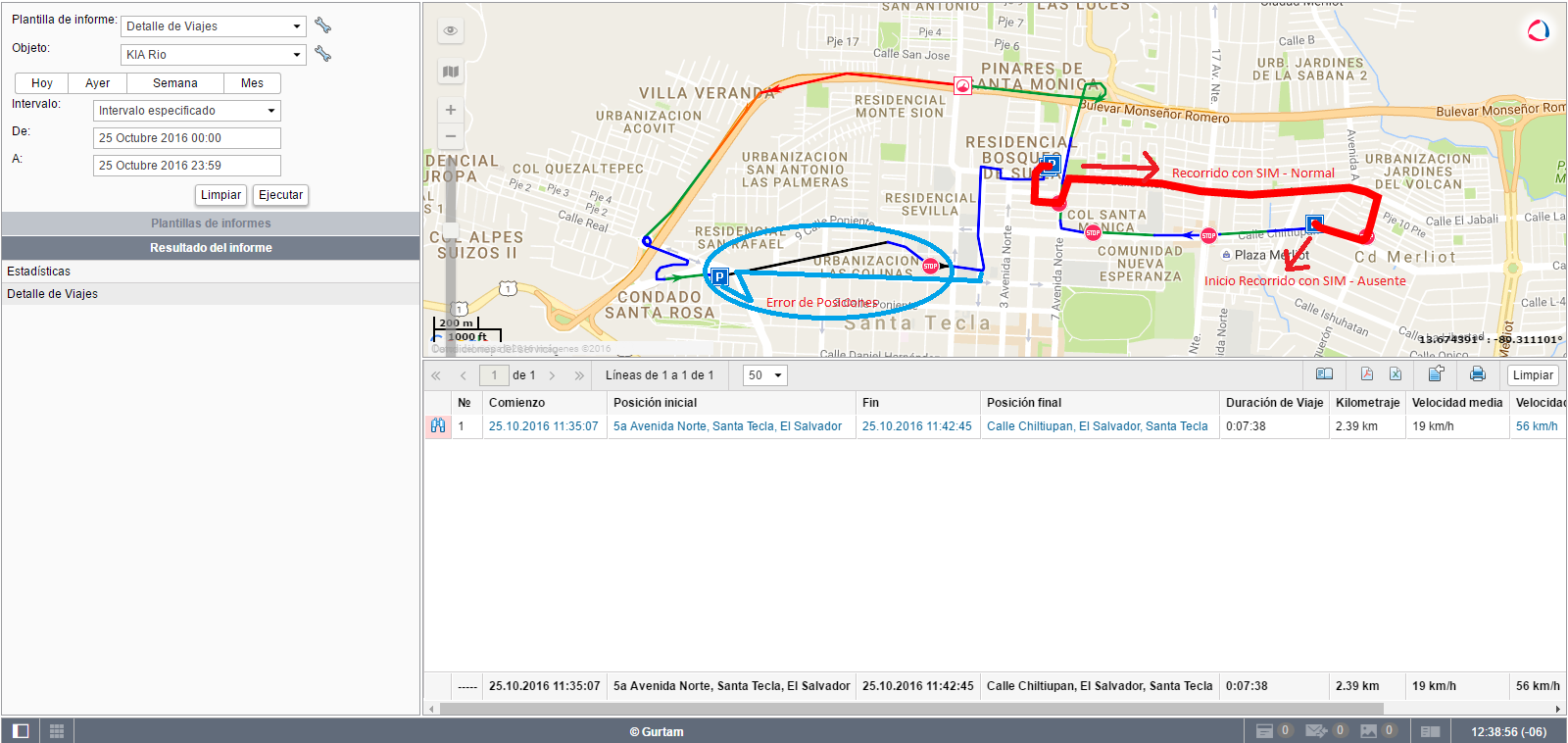

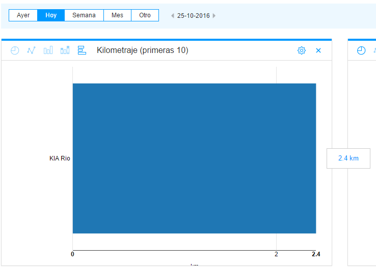

Estoy trabajando con los equipos gps Concox GT06N Genuinos. Leyendo sus aportes, he tratado de replicar el problema, este día realice un recorrido que lo dividí en dos partes:
1. Con la SIM instalada.
2. Sin la SIM Instalada, obligando al equipo a guardar en buffer los datos
Que encontré?:
1. No se da el caso de enviar tramas en el mismo segundo, por lo que no presentó alteración en las velocidades.
2. Se dio un salto de posición, después de una parada de casi 7 minutos, que me imagino puede ser que el equipo entro en reposo por no tener sim instalada.
3. al colocar la SIM, el envío de tramas fue correcto y casi de inmediato, no así el calculo de viajes y kilometrajes, ya que si ejecuto un informe, el sistema me presenta la distancia y la velocidad máxima solo del tramo con SIM instalada, ignorando las demás distancias y velocidades que se enviaron retrasadas o que estaban en buffer, a pesar de graficar todos los datos en el mapa y mostrarlos en las tablas. Ver adjuntos.
Por lo que no pude lograr replicar el problema, entonces me hace pensar que el campo "batch" está jugando un papel importante en el problema, yo lo uso en 1, es decir que envié un paquete a la vez.

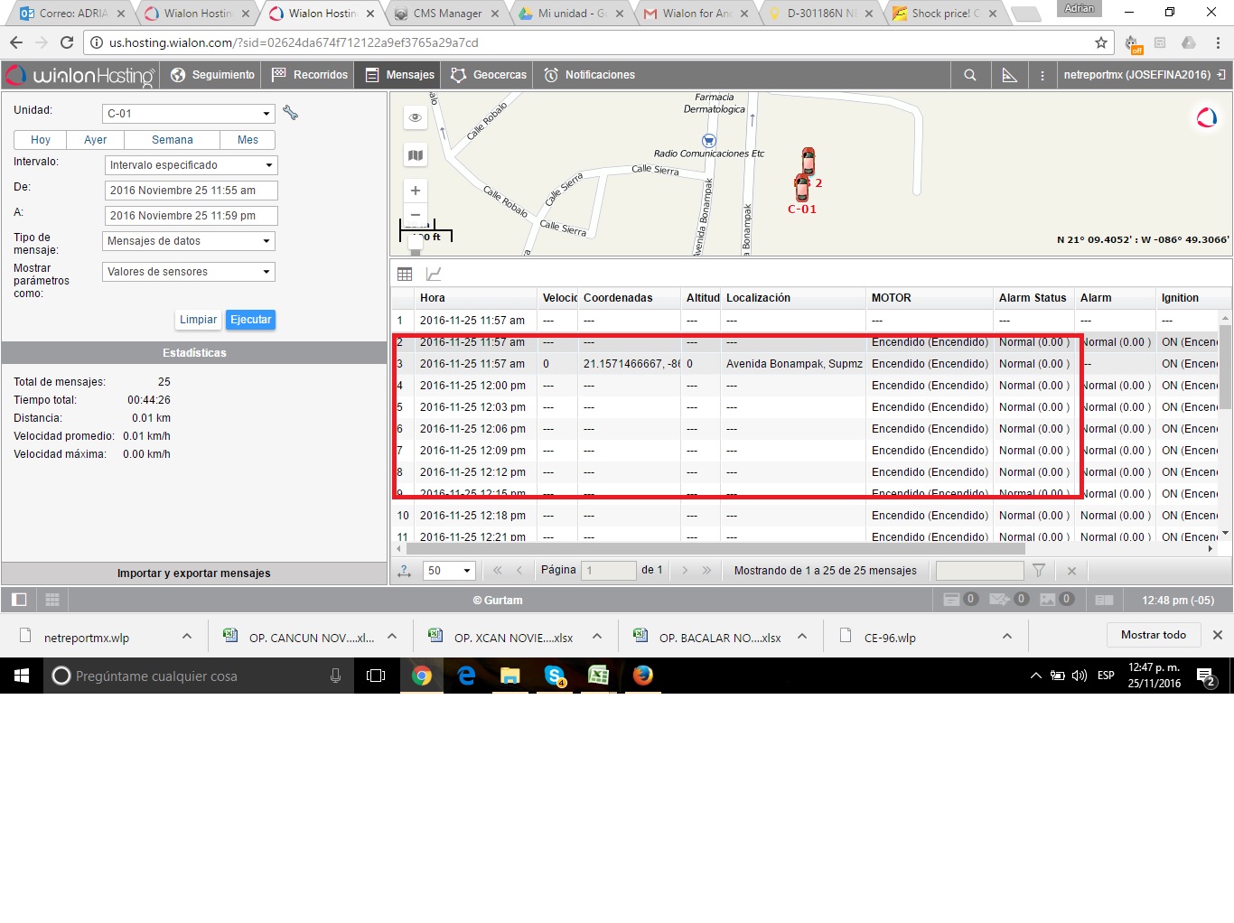

He tenido problemas con los equipos Concox GTN06 ya que después de un cierto  tiempo de inactividad los equipos entran en un estado de ahorro de mensajes o algo por el estilo, lo cual hace que no se envíen coordenadas de ubicación.  Esta situación me ha llevado a que en algunas ocasiones pongo la unidad en ACC=ON para demostrar como trabajan las notificaciones de RALENTI, pero "como no registra ninguna coordenada, la plataforma no sabe si esta detenida o en movimiento" , esto me lo indicaron las personas del departamento de soporte de GURTAM.
Adjunto imagen descriptiva:
Aquí eperamos más de 20 minutos y no nos arrojo ninguna notificacion de RALENTI. Cabe mensionar que tennemos una de 10 y 20 minutos y si han estado trabajando bien, pero justo cuando le intente mostrar al cliente no sucedio nada.
¿Alguien sabe como evitar que entre en estado de SLEEP o deje de mandar sus coordenadas?

El equipo entra en modo de Defense (reposo) automáticamente, en este modo, el equipo no envía la posición, para ahorrar en el consumo del GPRS.
Por lo que si no esta en movimiento, no enviará posiciones y no se calcula el ralenti.

Muchas gracias por tu valioso apoyo.
¿Tendrás el comando para evitar que entre en estado de Defense?
Saludos
omendez пишет:
23
Problemas con total de kilometraje recorrido
Re: Problemas con total de kilometraje recorrido
Te quedo mal adrianhb21 tengo entendido por parte de Concox que no se puede apagar dicha funcion.
24
Hola, con cuál comando eliminaron lo de los mensajes?
25
Hola ricardogonzalez un gusto saludarte.
Si te refieres al problema de que los equipos transmiten varias veces con el mismo minuto, la función a activar es el BATCH.
Comando a enviar: BATCH,ON,1#
Donde "ON" Activa la función BATCH  y "1" es la cantidad de mensajes que enviará por lotes, por default viene en lotes de 10 y ahí es donde reside el problema, por eso activarlo en 1 para que funcione correctamente.
Espero haber ayudado.
Cualquier otro detalle y pueda ayudar, estoy a la orden.
