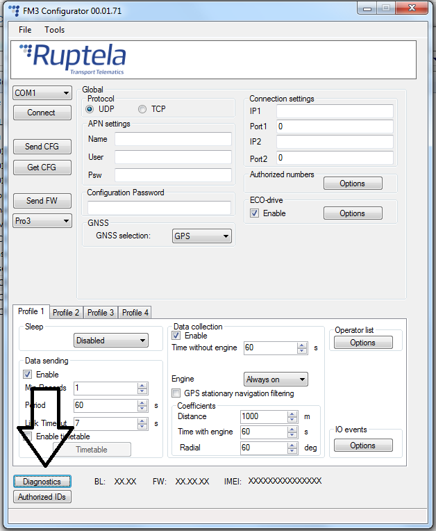

Кто подскажет, в программе "терминал" можно смотреть напряжение на аналоговых входах ?

А оригинальный Руптеловский конфигратор не подходит (режим "Диагностика") ?

Забыл добавить, что кнопка перевода конфигуратора в режим диагностики вызывается нажатием комбинации клавиш Ctrl + Alt + D
У меня не срабатывает

В конфигураторе в верхнем меню можно запустить режим диагностики.
Чтобы сработала комбинация, необходимо кликнуть на выбор ком порта

Просит ввести имя. Какое имя необходимо ввести?

Любое. Конфигуратор создаст типа лог файла.
