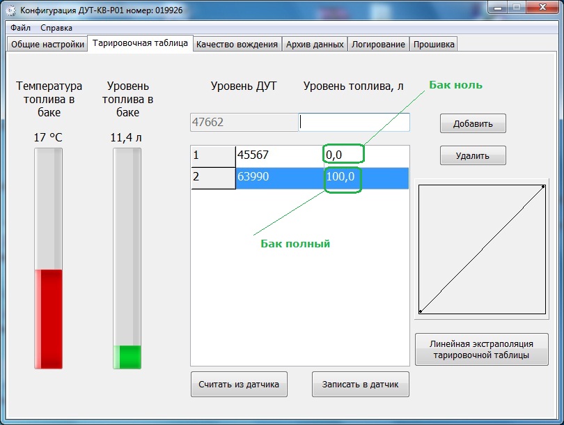

Доброго как говорится. Как писал выше производитель говорит о том, что "пустой-полный " делать не  надо.
Ну, а теперь в кратце о ПО и датчике.
На 1 фото сам дут в штатной метровой комплектации.
  • Беспроводной ДУТ + датчик качества вождения "Автосенсор"
Да здравствует, то, благодаря  чему, мы несмотря ни на что! (С)
20
Re: Беспроводной ДУТ + датчик качества вождения "Автосенсор"

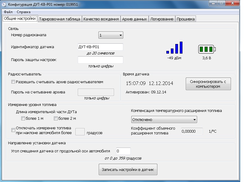

На этом фото рабочий стол программы-конфига.

Здесь стол проги-конфига ДУТа.
Как видите ничего особенно нет. По вкладкам особо расписывать не буду, т.к. файл справки ребята подготовили неплохой он в свободном доступе.

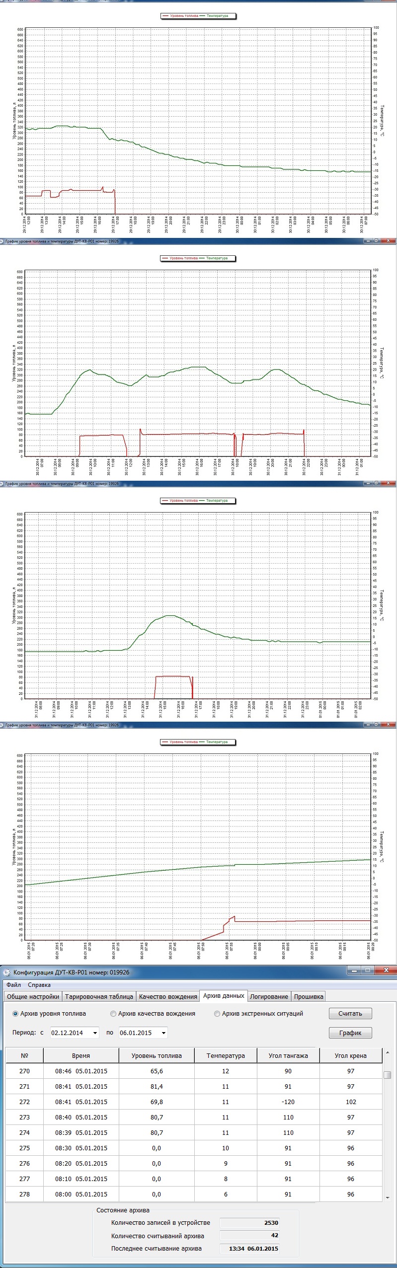

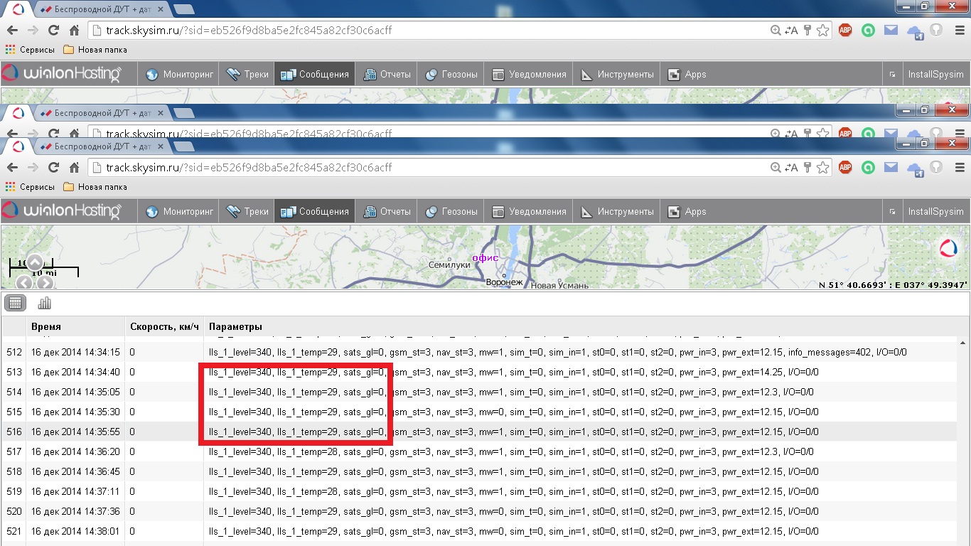

Голова дута у нас покаталась просто в авто и на следующей фотке таблица, выгруженная из памяти дута. Заявленная продолжительность хранения 60 суток, потом пойдет перезапись свежих данных.

фото таблицы.

Доброго как говорится. И так, продолжаю делится. Сегодня на столе протестил предлагаемые режимы:"сумма уровней топлива" и "среднее значение уровней". Завел показатели по очереди и просто дуты в терминал под разными адресами. В результате, "сумма" это значение, которое применять удобно если 2 и более разделенных несообщающихся бака. Как сказала техпод расчет дут ведет так: (литры 1го дута+ ...+литры Nго дута)/ (объем бак1+...+объем бака N). Пересчитывать не стал.
Если на ТС 1 большой бак с n штуками дутов, или например, как в МТЗ баки сообщаются, тогда это режим "Среднее значение". Расчет по среднему арифметическому, тут посчитал- сошлось.
И еще в приемнике есть новая прошивка, в которой можно сделать установку, что в терминал передается сразу значение "в литрах".
На первом скрине просто показания с 2х дутов.
На втором режим сумма
На третьем в литрах
На четвертом среднее значение.

По поводу тарировочной таблицы!
Здесь нету калибровки полный - пустой, а в таблицу вносятся сырые данные генерации
поэтому с помощью тарировачной таблици лучше сделать всего два показателя - полны и пустой, а в Wialone уже вносить полную тарировачную таблицу.
Дело в том, что, когда придёт время поменять головку, вам придётся тарировать весь бак заново, потому что у каждого датчика генерация индивидуальная.
Ну или разработчик изменит прошивку

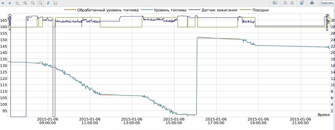

Почти неделю катается данный дут на ПАЗике. Бензиновом. Что можно сказать:
- монтаж супер. чистые руки, минимум времени. Водители в недоумении что это такое и как с этим бороться)))
- тарировка тоже проблем не вызвала. Очень удобно, никакие провода не мешают.
Несмотря на то что дут экранирован кузовом со всех сторон, прием на трекер идет устойчивый ( трекер в щитке приборов, приемник там же).
Ниже скрины графика топлива и статистики.
Заправка была 35 литров, погрешность составила 0,5 литров.

LesliStr пишет:
Обрезал до 620мм, задал ноль и полный.
Скажи где это ты смог сделать, ноль и полный?

chudin пишет:
LesliStr пишет:
Элементарно.

Прошивка была 3.26 Обновил до 3.29 Сейчас датчик в термокамере. Чуть позже выложу результат.

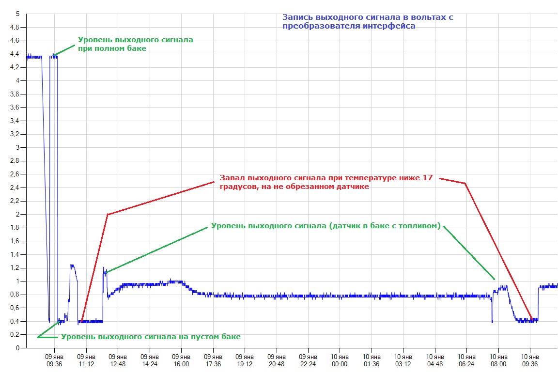

В общем вот, что у меня получилось.

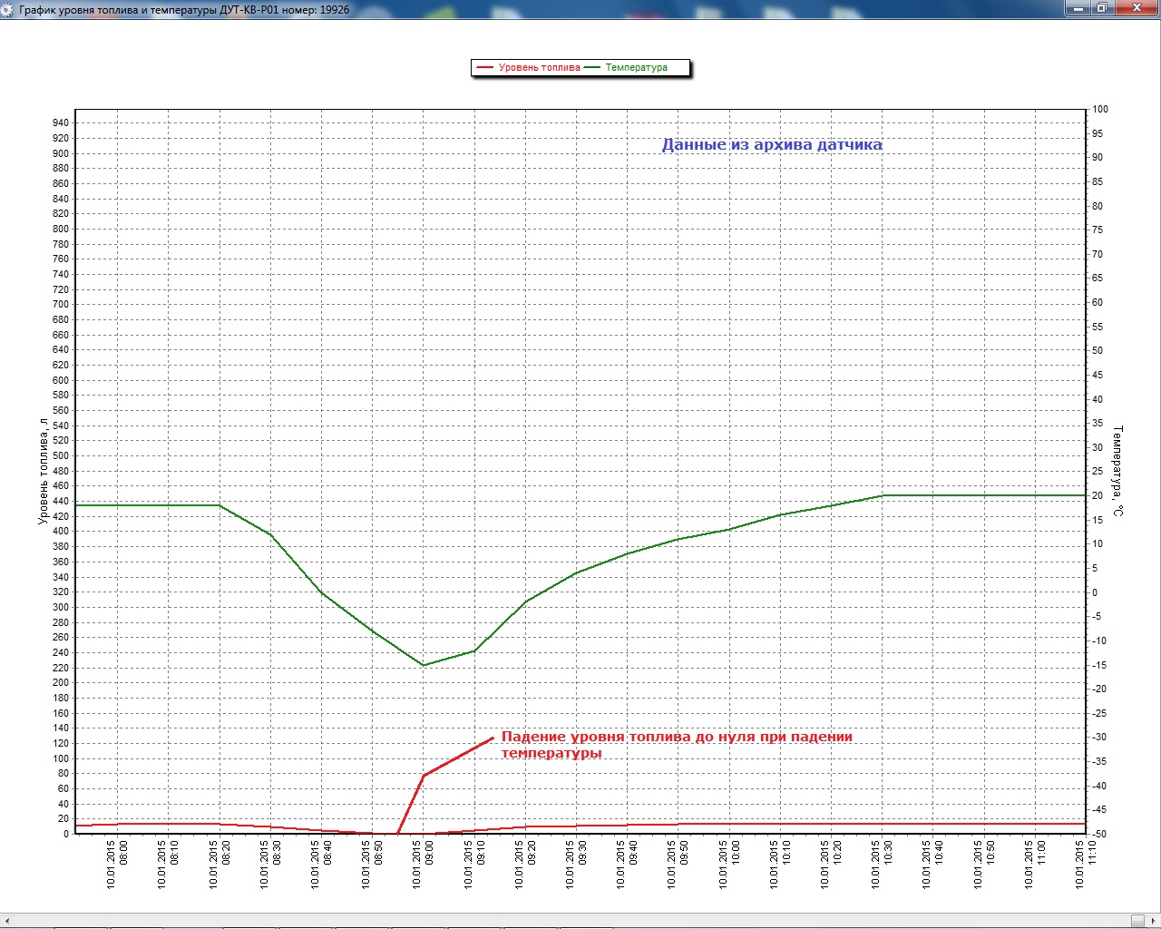

Какие соображения ? Срыв задающего генератора, непропай, дефект платы ? У кого-нибудь наблюдалось такое ? При обрезании датчика до 620 мм критическая температура сместилась в район 8 градусов.

А "Компенсация температурного топлива" - у вас включена?
И я так понял что - у вас только одна измерительная головка датчика?
80
ORROZ пишет:
Компенсация включена. А измерительная головка, да одна.
81
так выключите "Компенсация температурного топлива"
и протестируйте без неё
у автосенсора ранее на ДУТ функция "Компенсация температурного топлива" - не использовалась
оборудование новое - бог его знает какие ещё огрехи будут
82
ORROZ пишет:
Отключил, протестировал. То же самое.

Господа,
Устанавливаем данный датчик на топливный бак на КамАЗ.
В настройках тарировочной таблицы, в свойствах датчика, забиваем тарировку.
После этого забиваем в wialon значения пустого бака (0) и полного (1024), формируем график и таблицу расчета... Получается, естественно, прямая линия. И после этого вопрос, откуда виалон будет брать промежуточные значения, между 0 и 1024..?.
Все это делаем по рекомендациям нашего поставщика оборудования.
(в ПРС-01 ставим протокол LLS и 1024)

День добрый.
Кто нибудь  может дать шаблон настроек для ДУТ-КВ-Р01? Пытаюсь его просто запустить в офисе.
Делясь опытом, мы часто лишь одалживаем грабли.
112
(19/02/2015 12:37:04 отредактировано chudin)
russian88fox пишет:
День добрый.
Просто загрузи файл там все настрено!
P:S забыл что меняли пароль после загрузки файла смените сразу пароль а то повторно не получится подключиться к ДУТ (теоретически).

У ДУТ 3 способа калибровки раньше всегда использовал  полный пустой
потом попробовал  клибровать в литрах  калибрую и сейчас
еще есть  калибровка по длинне трубки  не очень  .

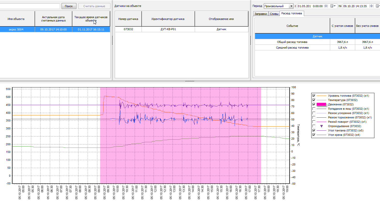

Ставим в баки, ставим в бункера комбайнов вместо эскортовских ДБ2.
Для уточнения сливов снимаем показания с датчиков.
Много дополнений внесли в программу снятия и анализа данных с датчика (скриншоты), в том числе добавили тарировку по нашей просьбе.
Бывают ломаются: откручиваем голову, прикручиваем новую, пломбируем
Пока все сломанные по гарантии поменяли на новые. Если так и дальше по гарантии будет, то к другим не уйдем. Гарантия 5 лет на датчики.

spysim пишет:
Доброго как говорится. Вчера получили эти дуты. Результаты пока "столовые".
Дальность открытого пространства- 27...29м
Дальность в помещении- датчик на 3 этаже приемник на улице, здание железобетон, обшит металлопрофильным сайдингом.
2 датчика и 1 приемник, можно принимать данные с каждого отдельно, суммарно с 2х или средний суммарный расход.
Датчик реагирует на изменения топлива, так же как и на шнуровой- в тестовую емкость погрузили шнуровой и радиодут (связали их между собой) и кунали в солярку. Разница в АЦП на 8...9 импульсов при режиме 4096.
Что понравилось, голова полностью съемная, т.е. щуп останется в баке, а замене подвергнется только голова.
Софт простой и понятный.
Датчик не требует установки "верх-низ", отпилил поставил, залил через щуп стакан солярки, прикрутил голову, таррируй.
И дут и приемник, можно залочить своим паролем.
В понедельник покатаем его в авто, чтобы посмотреть на его записи датчика вождения.
