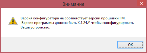

Всем добрый день! Помогите пожалуйста Телтоника ФМ 1110 требует конфигуратор X.1.11.Y, нигде не могу найти, если у кого есть скиньте пожалуйста на мыло temply@list.ru, заранее спасибо

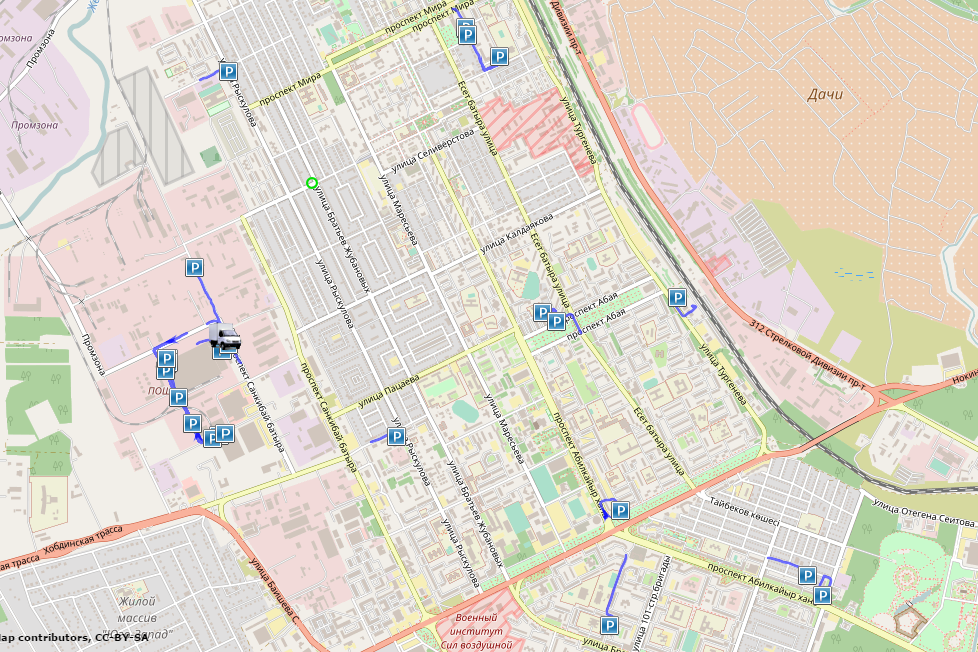

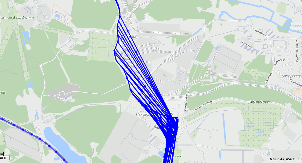

Teltonika FM1110
Re: Teltonika FM1110

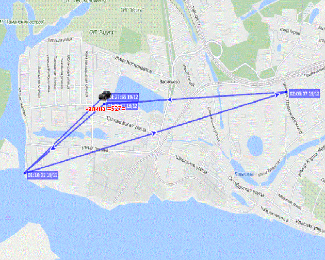

Добрый день.
Заменили на время проблемный FM1100 на FM2200 с новой GPS антенной.
В основном трек ровный, но периодически бывает следующая картина (фото).
Количество спутников отличное, HDOP прекрасный, а трек по полям и теплотрассам проходит. И ладно бы одна точка, так целый набор координат проходят вне дороги.
Кто-нибудь сталкивался с подобным?
Как можно доказать злой умысел водителя?
avolkov пишет:
Добрый день.
Умысел - не факт, особенно, если спутников много...Сталкивались, относили на дефект привязки карт, снимков
"Если вы не можете объяснить это своей бабушке, вы сами этого не понимаете."  А.Эйнштейн

Teltonika FM1110
SAT пишет:
avolkov пишет:
Добрый день.
Если бы ошибки были постоянные - согласен. Но они "блуждающие": сегодня есть, завтра - нет.

Teltonika FM1110
avolkov пишет:
SAT пишет:
avolkov пишет:
Добрый день.
Не докажете, любое противодействие (кроме обрыва проводов, антенн) всегда можно списать на дефект оборудования, плохой сигнал или переотражение, помехи и т.д. и т.п.. А водитель будет хлопать глазами и говорить:"А я не знаю, почему". Опять-таки, неплохо было бы увидеть умысел виновника. Можете поставить скрытно антенну в другом месте в тайне от водителя, существующую оставить как муляж. Можно поставить еще один трекер. Но без умысла - не докажете, что не сбой. (Может, он над антенной тарелочку со "сдачей" ставит или иконку металлизированную лепит.)
Только если дадите клиенту - "честное пионерское" - и то, проблему-то решать надо. Все равно - перемонтаж )

Добрый день, такая проблема, Телтоника ФМ 1110 требует  конфигуратор X.1.11.Y , облазил всю ветку http://avl1.teltonika.lt/downloads/ , ничего не получается

Здравствуйте, при подключении пишет что необходим конфигуратор X.1.11.Y
на сайте телтоники такой не нашел, скиньте пожалуйста на yurik_yy [собачка] mail.ru

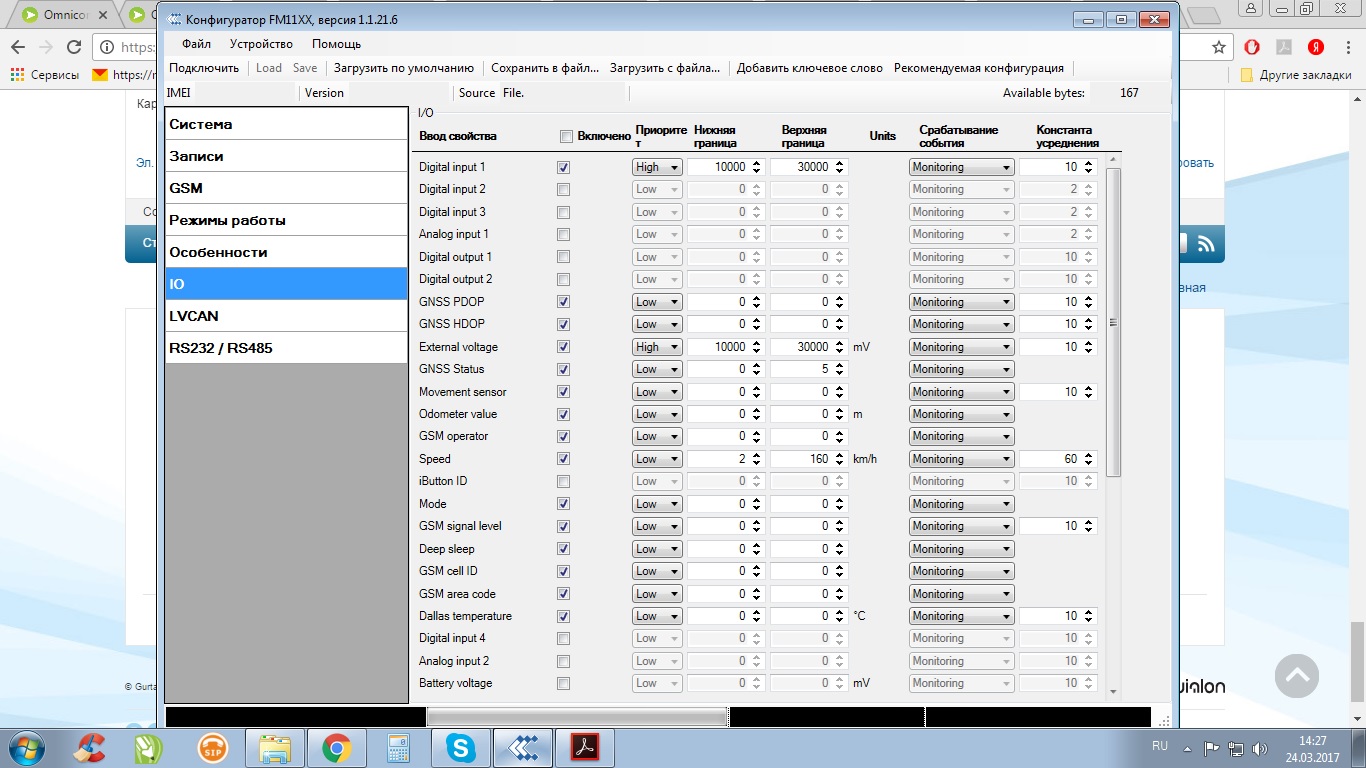

Ещё вопрос: как настроить блок, чтобы при падении скорости до нуля принудительно записывалась точка?
Так водитель может остановиться на обочине, зажигание не выключить, постоять меньше минимального времени между записью точек и поехать дальше, а остановка не отобразится. Слишком маленькое время между записью делать не хочется по соображениям экономии трафика.
И ещё: какой ID у входа iWire? Хочу открыть удалённо через sms, а в списке параметров в инструкции не вижу.
Чтобы при падении скорости до нуля принудительно записывалась точка надо сконфигурировать I/O событие на скорость объекта:
I/O element-> Speed
Если вы настроите так устройство, принудительно запишется точка, когда автомобиль остановиться, а также тронется с места. Таким образом вы зафиксируете остановку автомобиля и как долго длилась остановка автомобиля.
  • Teltonika FM1110

Арчибальд пишет:
I/O element-> Speed
Спасибо, попробуем.
Да, всё работает как надо. Спасибо.
найти на ftp не удалось, киньте плиз на почту k222468@yandex.ru

Добрый день
не могу разобраться есть ли такая возможность отключить оповещение что нету gprs а то шлет смски каждых 5-7минут
163
Teltonika FM1110
(13/05/2016 15:54:18 отредактировано cbcarsat)
Добрый день!
У нас проблема с ФМ1120. Происходит залипание координат. Скрин прилагается
Может кто-то уже сталкивался с такой проблемой? Как ее побороть?
Прошивка 1.11.27
  • Teltonika FM1110
164
Teltonika FM1110
cbcarsat пишет:
Добрый день!
Прошивка 1.11.27
Было несколько раз с FM5300. Одной из причин оказалось срабатывание события, при котором координаты фиксировались чаще 1 раза в секунду.
Причем не сразу,как будто после какого-то предельного накопления (в течение нескольких часов) пошла такая чехарда.
Пару раз видимых причин не обнаружили (
Отпишитесь по итогам, если не сложно )
165
Teltonika FM1110
Уже обсуждалось http://forum.gurtam.com/viewtopic.php?id=9398
Мы удаленно перепрошиваем.
166
Teltonika FM1110
Было подобное на 1100, решали перепрошивкой прибора.
Безопасность превыше всего
AN-Security Direct
167
Teltonika FM1110
(13/05/2016 18:06:54 отредактировано cbcarsat)
Будем перепрошивать.
Спасибо всем за помощь

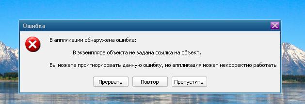

Доброго времени суток форумчане
Приобрел по случаю трекер FM1120
решил зарегить на orange,но сам трекер прописан на другой сайт
Надо мол зайти в программатор и забить данные сервера и тут лажа
Читал,нашел vcpdriver,установил - Ок,устройство Пк видит,подключает
Программатор скачал версии Х.1.17.Х новот тут то и лажа запуская а он мне
В аппликации обнаружена ошибка
В экземпляре объекта не задана ссылка на объект
И все программатор не работает,пробовал другие скачать-ругаются что мол только одна версия подходит и все....
Может кто сталкивался,подскажите,буду очень признателен
  • Teltonika FM1110
178
Teltonika FM1110
docgood пишет:
Под Win XP, небось?

Здравствуйте. Teltonika FM1100. При попытке соединиться в конфигураторе требует версию X.1.13.Y. Нигде не могу найти данной версии конфигуратора, может у кого завалялся?
А при попытке обновить прошивку через Firmware Updater, устройство находит, вроде запускается процесс, но ничего происходит. Висит сообщение: "Keep the device plugged in until flashing is finished...". А спустя минуту выдаёт сообщение: "Operation timeout"
Вообще смысл такой, что нужно поменять APN и порт. Возможно ли это сделать в данном случае?
Заранее спасибо за помощь
180
Teltonika FM1110
Vizik Если знаете логин и пароль от треминала, знаете версию установленной прошивки (нужно, чтобы подобрать необходимые команды), и знаете телефонный номер СИМ-карты. То можете попытаться сменить все через СМС-команды.
Нет, логина и пароля не знаю. До этого терминалы прошивали и настраивали в другой компании, с которой сейчас уже не работаем. Вся инфа, получается, у них?
182
Teltonika FM1110
Vizik Попробуйте обновить драйвер по этой ссылке http://avl1.teltonika.lt/downloads/FM11 … _setup.zip
Потом попробуйте обновить прибор прошивкой из архива, и там же есть конфигуратор под эту прошивку

Teltonika FM1110
Увы, не помогло. Всё равно, спасибо
184
Teltonika FM1110
Vizik Тогда обратитесь к ближайшему дилеру телтоники, должны помочь.

Подскажите пожалуйста кто сталкивался. С чем может быть связан такой трек на teltonika fm 1110? Появляется на одной машине примерно раз в месяц.
  • Teltonika FM1110
207
Teltonika FM1110
Красиво
208
Teltonika FM1110
(14/09/2016 19:29:42 отредактировано SAT)
glonass-ekb пишет:
Сталкивался несколько раз, внятных объяснений нет. Единожды это было связано со слишком большим темпом поступления данных по событию (сколько-то раз в секунду.). Остальные случаи так просто не объяснялись. Несколько трекеров на относительно одном wink участке трассы. Данные зачастую имели одно и то же время - до секунды (Виалон точнее не детализирует ), но не было видимых событий, провоцирующих эту ситуацию

SAT пишет:
glonass-ekb пишет:
Спасибо. Будем разбираться.
glonass-ekb С таким сталкивались когда прибор слал данные с разыным временем (то из будущего, то из прошлого), но с одинаковыми координатами. Вроде связано это с отсутствием синхронизации времени. Уже несколько раз подобная тема поднималась на форуме.
У нас это лечилось обновлением прошивки.

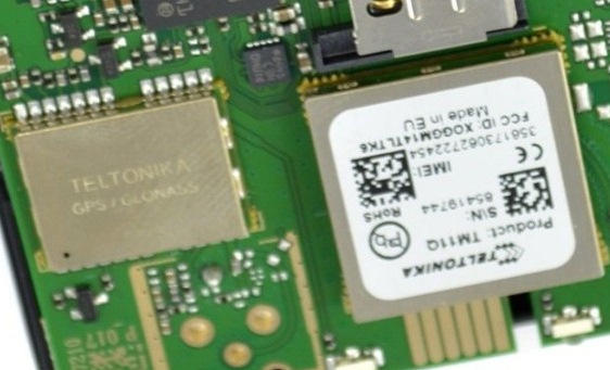

На краю PCB FM1110 расположена между светодиодом 6 продольных контактов. Вы не знаете, является ли это RS232 ?

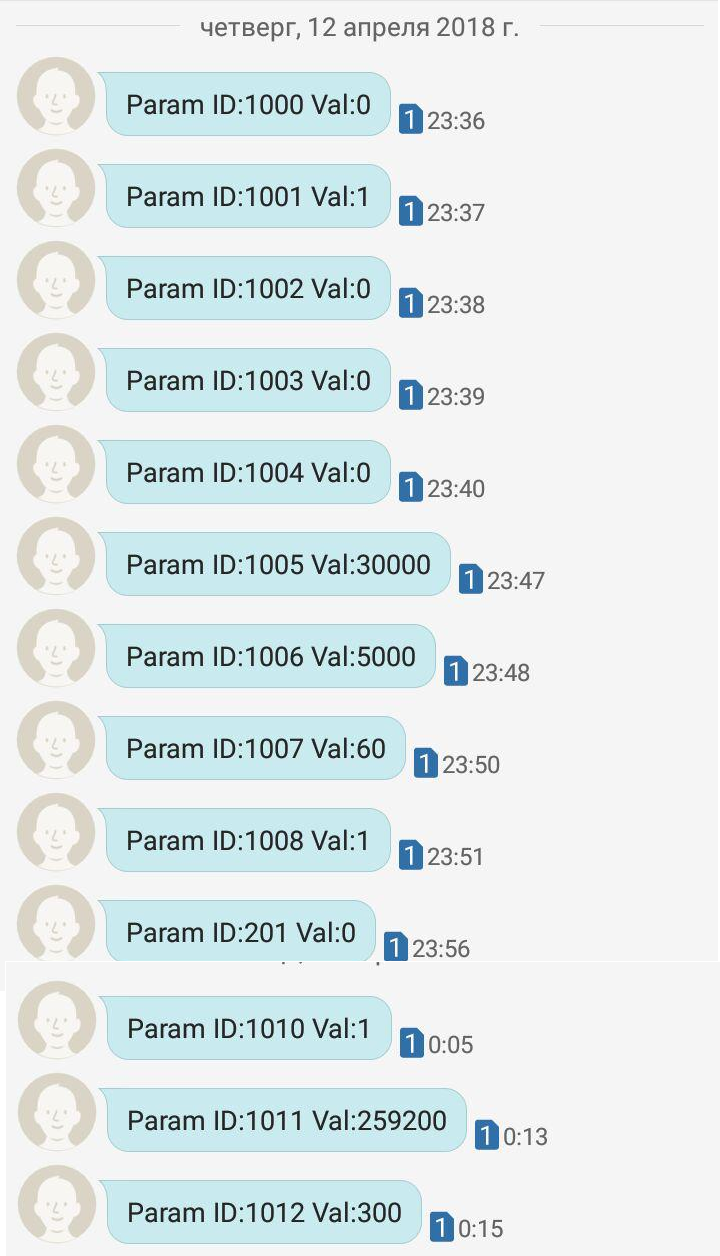

помогите настроить телтонику 1110 v1.19 смсками. Похоже сбросились все настройки. Симка в сеансе связи, оператор её видит.. На getaram ничего не шлет обратно
288
Teltonika FM1110
если все слетело попробуй так :
логин пароль getparam
Вместо логина и пароля два пробела.

Кто нибудь может подсказать модель этого gps модуля стоит в teltonika FM1110?
  • Teltonika FM1110
303
Teltonika FM1110
telecom пишет:
вот интересно у них новый GPS модем или старый?
Teltonika FM1110
Работа стоит ровно столько, за сколько ее готов отнять у тебя конкурент.
ООО "Смарт-сервис"
+7(906)346-47-00 (icq: 163 63 5, skype: smrservice)
304
Teltonika FM1110
(29/03/2017 11:11:57 отредактировано gps-sar)
telecom пишет:
В описании написано - TG3300 (или эквивалентный)

Друзья, подскажите что это такое?
  • Teltonika FM1110
314
Teltonika FM1110
gstengiz пишет:
Отображается трек поездок, а поездки фиксируются неправильно. Копать в этом направлении. Например, теряет спутники, и не видит скорость на пропущенных участках, соответственно, а детектор поездок по скорости настроен.
315
Teltonika FM1110
Надо сообщения смотреть. Может координаты пропадают, может трекер виснет...

317
Teltonika FM1110
RP24telecom пишет:
gstengiz пишет:
Проблема решена. Детектор поездок. Минимальное время стоянки настроили.
Благодарю участников форума. Всем добра.

Скиньте сюда, пожалуйста, конфигуратор FM11XX_Configurator_vY.1.24.X.
Дмитрий Истомин, www.glosna.ru
319
Teltonika FM1110
(26/04/2017 19:48:52 отредактировано kenel)
А этот не покатит!?
Должен подойти!
FM11XX_Configurator_v1.1.21.06

Коллеги добрый день! Подскажите новичку, поставил 1110 себе, сказали блокировку подключить DOUT1 ( При активации подается минус и реле размыкается ) встал вопрос какую команду создать надо в виалоне для активации, и деактивации, и какой Номер параметра нужен чтобы в датчиках он показывал состояние
339
Teltonika FM1110
lordden пишет:
Добрый день!
Состояние DOUT1 должно отображаться в param179
Что касается команды, то команда setdigout 01 00- для блокировки и setdigout 10 00 - для разблокировки.

Создал произвольный цифровой датчик с param179 но его не видно в инфо.
В настройках прибора (вкладка IO) установлен флажёк на передачу DOUT1?

Не знаю, прибор не под рукой теперь! А можно как то смской включить это ?

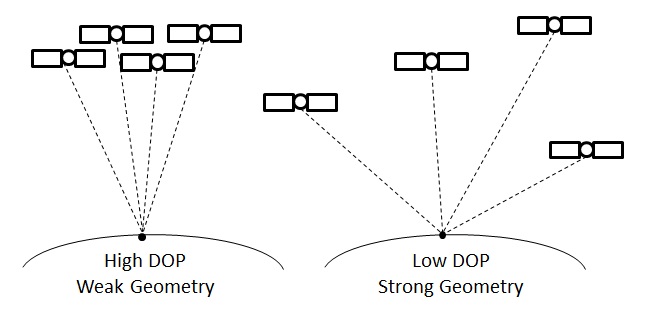

Привет,
Пожалуйста, не знаю, почему у меня есть 5 спутников, а затем 0, затем снова 5 и Teltonika пишет: "Stabilizing input data after GPS FIX lost!"
Устройство более чем за 40 минут без движения на столе у окна.
[2017.05.17 16:38:10]-[NMEA Filter] PDOP:16.00, HDOP:14.10, Valid:1 Q: 1, Sats: 5 Retry: 0 FixMode: 2
[2017.05.17 16:38:15]-[AutoGeo] Moving
[2017.05.17 16:38:16]- [MTX.WDG]->sr:0[1800] fl:0[1800] mod:0[1800] pr:0[1800] ds18:0[1800] lvcan:0[1800]
[2017.05.17 16:38:20]-[AppSend] No sending procedure in 74968686 sec, configured period: 1 sec
[2017.05.17 16:38:20]-[DEBUG]
    UARTTxFullCnt: 0
    SchTaskRunCnt: 10
    UARTTskRunCnt: 999
    AppSaveRunCnt: 10
    AppSendRunCnt: 10
    ValidNMEAPkts: 108
    RS232 procesed: 0
    RS232 droped  : 0
    RS485 procesed: 0
    RS485 droped  : 0
[2017.05.17 16:38:20]-[PERIODIC.GPS.INFO]
    Status    : 3 (gps on)
    Sat       : 0
    Lat       : 54.675945
    Long      : 25.28910
    Alt       : 0
    Speed     : 0
    Angle     : 0
    GPS TMO   : 885
    GPS Fix   : 0
    NMEA Flag : 1
    Time Sync : 1
    Baudrate  : 115200
    Valid Pkts: 108
    GPS AP    : 1
    GPS_OFF   : 1
    RAM_GPS_ON: 1
    SN Config : 0
    SN State  : 0
    Log2Srv   : 0
[2017.05.17 16:38:20]-[SCHED] Simple Tacho debug: Already sent: false, is active: true.
[2017.05.17 16:38:20]-[SCHED] lvcan request
[2017.05.17 16:38:21]-[NMEA Filter] PDOP:16.00, HDOP:14.10, Valid:1 Q: 1, Sats: 5 Retry: 0 FixMode: 2
[2017.05.17 16:38:23]-[ModeChange] Ignition selected as movement indicator
[2017.05.17 16:38:23]-[ModeChange] Nothing to change
[2017.05.17 16:38:24]-[GPRS] Repeating task after delay
[2017.05.17 16:38:30]-[AppSend] No sending procedure in 74968696 sec, configured period: 1 sec
[2017.05.17 16:38:30]-[SCHED] Simple Tacho debug: Already sent: false, is active: true.
[2017.05.17 16:38:30]-[GPS Sleep] Movement or ignition detected, cant go to gps sleep
[2017.05.17 16:38:30]-[SCHED] lvcan request
[2017.05.17 16:38:31]-[NMEA Filter] PDOP:15.90, HDOP:14.10, Valid:1 Q: 1, Sats: 6 Retry: 0 FixMode: 2
[2017.05.17 16:38:32]-[AppDatSav] No fix
[2017.05.17 16:38:32]-[AppDatSav] 118 seconds before periodic record save
[2017.05.17 16:38:37]- [MTX.WDG]->sr:0[1800] fl:0[1800] mod:0[1800] pr:0[1800] ds18:0[1800] lvcan:0[1800]
[2017.05.17 16:38:37]-[NMEA] Stabilizing input data after GPS FIX lost!
349
Teltonika FM1110
Потому, что:HDOP:14.10
350
Teltonika FM1110
(18/05/2017 20:40:58 отредактировано leona)
Это мое случай -высокий Horizontal Dilution Of Precision
Спасибо за совет
Здравствуйте, при подключении пишет что необходим конфигуратор X.1.11.Y.
на сайте телтоники такой не нашел, скиньте пожалуйста на anakin_alexandr@mail.ru За ранее спасибо.

Teltonika FM1110
stydent-31 пишет:
Беларусь?

Всем добрый день. Тоже столкнулся с поиском конфигуратора для FMA110 x.1.24.y.  madmaximka, скиньте и мне на почту этот конфигуратора, плз - cav-e@ukr.net

Здравствуйте. FM1110 при считывании настроек в конфигураторе пишет вот такую штуку "Can not parse default value"
Прошивка 01.21.17.Rev:0. В чем может быть причина?

am.support пишет:
Судя по тому, что не может распарсить дефолтные значения, возможно причина в файле default.xml, где и лежат значения по умолчанию.
Может что-то случилось с этим файлом, попробуй удалить его. При следующем запуске конфигуратора, файл default.xml создастся заново с правильной структурой и значениями.
Не совсем понятно "при считывании настроек" - настройки могут считываться из самого устройства (Load) или из ранее сохраненного файла (Загрузить с файла...). В первом случае, попробуй перепрошить трекер, во втором - пересохрани файл с настройками.

Teltonika FM1110
cav-e пишет:
am.support пишет:
Тоже не совсем понял про "при считывании настроек", но добавлю, подобные ошибки  появляются когда загружаешь файл через "Загрузить с файла" не от текущей версии, например в 01.21xy загружать например файл с настройками от 01.19xy
Я не говорил, что это будет легко.
Я сказал лишь, что это будет правдой.

Teltonika FM1110
Посмотрел конфиг. Визуально все в окее.
Смущает мин кол-во записей = 255. Возможно 255 интерпретируется терминалом как 0, посему не записывает точки. Но это просто предположение.
Для теста уменьшите мин. кол-во записей до 1 и проверьте как будет.

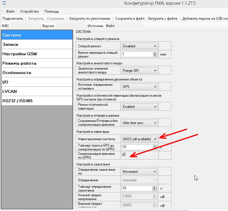

Недавно то же  долго боролся с 1100, ну ни в какую к серверу не цепляется и все,
бился с ней пару дней, потом нашел оптимальные настройки, с которыми без проблем все работает отлично, проверено на нескольких терминалах.
Ниже рабочий конфиг, заливая который все работает.
В домашней/роуминге/неизвестно   все одинаково настроено.
Внесены все основные коды операторов сотовой связи
Включаю всегда синхронизацию времени по GPRS, это позволяет получить время и начать подключение к серверу не дожидаясь GPS

opl пишет:
Так это только влияет на синхронизацию времени,  если не видит спутников и сможет отправлять точки с данными, но опять же с невалидными координатами, что не есть хорошо.
432
Teltonika FM1110
(15/12/2017 09:44:00 отредактировано opl)
Без этой галочки если спутников нет, замучаетесь ждать подключение к серверу smile
А с галкой хотя бы идут данные по входам и топливо и терминал в течение 30-40 сек выходит на связь на столе, без спутников

Teltonika FM1110
Трекер постоянно находится в движении - т.е. автомобиль стоит, никуда не движется, а трекер показывает движение. Как это исправить?
434
Teltonika FM1110
Контроль движения по зажиганию. На трекере и в софте.
435
Teltonika FM1110
AAA91 пишет:
аналог или цифра. цифра точнее.

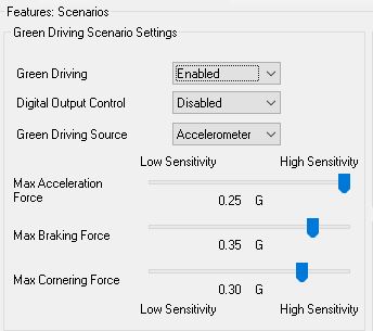

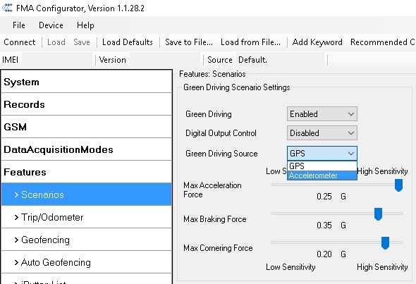

Привет,
Я хотел бы использовать функцию "Green driving scenario". Как должен быть размещен модуль FM1100 таким образом, чтобы "Max acceleration force" и "Max braking force" находились в правильном направлении к транспортному средству? Должен ли FM1100 быть горизонтально (вверх тормашками), USB в передней и задней антеннах?
459
Teltonika FM1110
На сколько я помню, грин драйв это определения стиля вождения по GPS, в связи с этим, трекер надо размещать так, чтобы обеспечивался наилучший прием сигнала GPS.
460
Teltonika FM1110
Я думал, что акселерометр использовался для обнаружения ускорения или замедления?
461
Teltonika FM1110
В этой модели он используется только для определения стоит/движется. в линейке 53 и выше уже есть сценарии для определения ускорений и торможений по акселерометру.
462
Teltonika FM1110
(11/05/2018 18:55:50 отредактировано leona)
Этот вариант не для FM1100?

Спасибо, подскажите, где теперь взять конфигуратор X.1.28.Y ?
466
Teltonika FM1110
Здесь на форуме:
https://forum.gurtam.com/viewtopic.php?id=13009

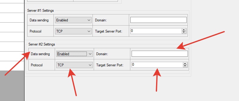

Доброго времени суток.
В интернете не удалось найти инструкцию по прошивке 01.28.02
Хотел узнать как можно посредством СМС отключить второй сервер данных.

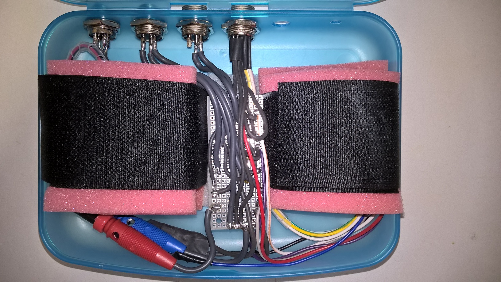

Привет,
Я хотел бы показать вам мой FM1100 с резервными батареями 8x ENERGIZER Ultimate LITHIUM и два реле RAS 1215

482
Teltonika FM1110
Поскольку FM1100 не имеет резервной батареи. Вот карандашные литий 3 Ah. Он также не имеет реле для переключения, например, топливного насоса для иммобилайзера. Вот почему я положил все в одну коробку.

Привет,
Я установил значения силы ускорения Max acceleration force 0,25 г, Max braking force - 0,35 г, и Max corrnering force - 0,30 г.
Даже во время медленной езды Teltonika сообщает о перегрузке. Не могли бы вы посоветовать мне правильные значения, пожалуйста ?

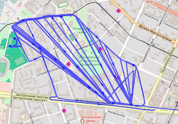

...что не так?  Стороны треугольника это где машина останавливалась. Остановилась...появилась точка....а как ехала...данных нет.....
  • Teltonika FM1110
486
Teltonika FM1110
Я бы для начала посмотрел, как питание подключено..... Ну и покажите сообщения от трекера, тогда будет понятнее что происходит.

qwerty16 пишет:
- питание
- не корректно работает детектор движения / статическая навигация (static navigation)
Время между точками такое же как и во время стоянки передает? (то есть по алгоритму передавать раз в 60 минут во время стоянки, и точки с разными координатами приходят в таком же промежутке)

Привет) нужны ID параметров на скрине. Не могу найти новый мануал на прошивки от 01.27.29. Если кто знает хотя бы IDшки или есть мануал, отпишите, спасибо)
  • Teltonika FM1110

qwerty16 пишет:
1) неправильно подключено зажигание (возможно)
2) поставь din1 и movement sensor d io так чтоб приоритет был высокий, максимум 0 минимум 0, событие при входе/выходе (event on both)
И будет тебе счастье)
492
Teltonika FM1110
romakipas пишет:
qwerty16 пишет:
и еще выключи static navigation до кучи

Принесли нам старые клиентские приборы Teltomika 1110, при подключении конфигуратор выдавал, что не может читать, т.к. прошивка старая, прошили на новую теперь в конфигураторе выходит окно с требованием пароля. Какие-то есть варианты по умолчанию паролей по этому прибору?

Трекеры запароленны!
По умолчанию пароль не ставится, а вариантов из 8 цифр и букв море- методом тыка не прокатит.
В основном пароль ставят на запрет конфигурации через ПК.
Попробуйте их настроить при помощи СМС-команд.(вместо логина и пароля перед любой из команд ставите 2 пробела)
Если и здесь запароленно(крайне редко и в Вашем случае сработал закон подлости)-то
ищите тех кто ставил. Узнать можно в Евромобайле или напямую в Teltonika.
У меня был слючай когда компания ставившая пароль прекратила существование и мне выслали пароль.
Удачи!

Добрый день.
Конфигуратор для FM1100 выдает ошибку "Software version like X.11.5.Y should be used to configure your device".Такого конфигуратора не нашел. По сайтам пишут что это БелТрансСпутник и устройство  можно  отдать детям как игрушку.

Привет. Fm1110 пишет что нужен програматор x.64.1.y. Помогите пожалуйста. Не могу никак найти. sergiu.oan@gmail.com
539
Teltonika FM1110
Sergiliu пишет:
Здравствуйте,
найти конфигуратор для данного устройства Вы можете по ссылке:
Link: https://drive.teltonika.lt/d/52ce10e9db9245588a0c/
Password: cGvAV244QzrCreJ
Всего хорошего!

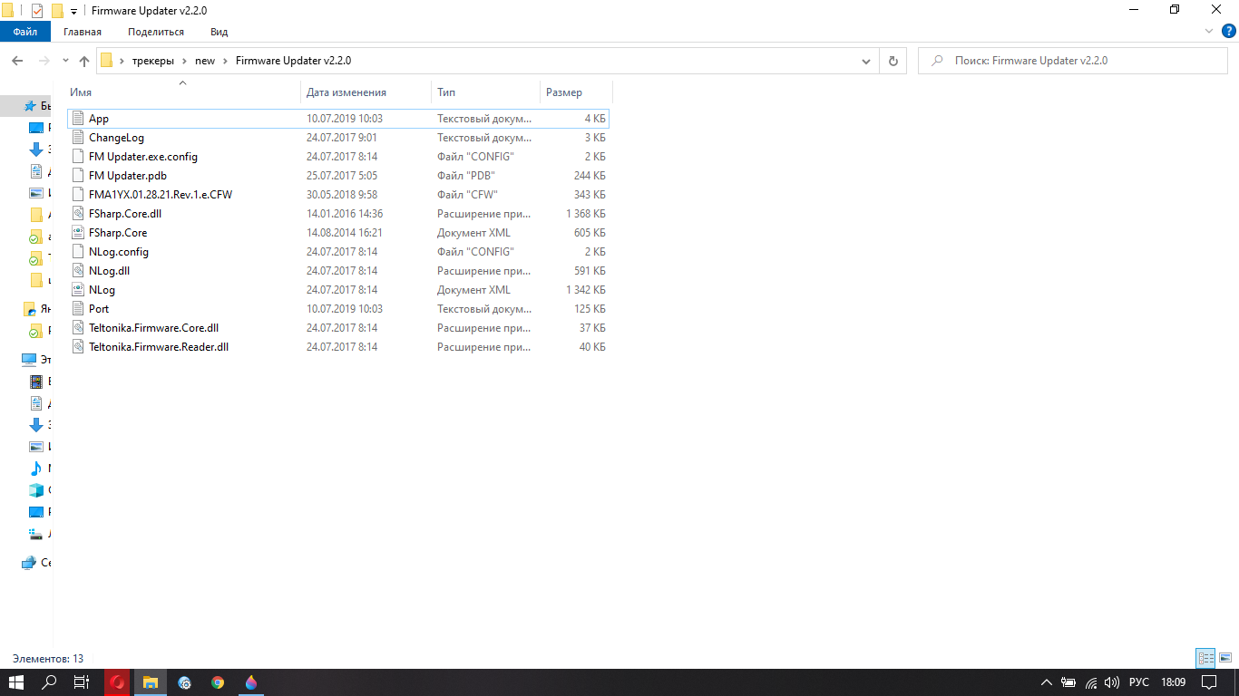

Всем привет. В общем я вернулся к этому вопросу, теперь не могу найти файл запуска прошивальщика.
  • Teltonika FM1110
563
Teltonika FM1110
T-MoN пишет:
MyFly пишет:
T-MoN пишет:
Хоть убейте, но не вижу прошивки и прошивальщика.
Новый архив сделал, тот действительно не содержит, пробуйте новую ссылку:
https://mirglonass.com/download/01_28_21.zip
перезалил, вероятно серверный антивирус удалил запускаемый файл. Теперь архив с паролем 123.

Чего там нет-то? Updater есть, файл с прошивкой тоже там.
567

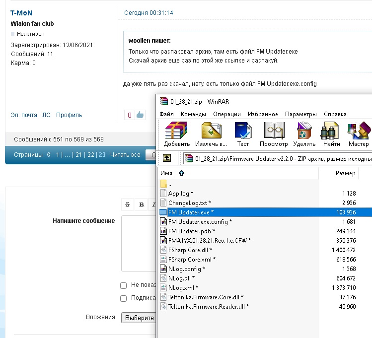

Teltonika FM1110
woollen пишет:
посмотрите скрин выше, какой из файлов запускает прошивальщик? Может я что-то не понимаю. В этом деле новичок.
568
Teltonika FM1110
Только что распаковал архив, там есть файл FM Updater.exe

woollen пишет:
Скачай архив еще раз по этой же ссылке и распакуй.
да уже пять раз скачал, нету. есть только файл FM Updater.exe.config
570
Teltonika FM1110
T-MoN пишет:
woollen пишет:
Сначала удалите все старые скачанные файлы с ПК, вероятно вы открываете все тот-же файл где .ехе файл еще был удален. Потом перезакачайте заново. Сам скачал свой архив, все файлы включая запускаемый - на месте. Приложил даже изображение с отмеченным запускаемым файлом.
  • Teltonika FM1110
571
Teltonika FM1110
MyFly пишет:
T-MoN пишет:
woollen пишет:
спасибо, зашел с другого ноутбука и скачал норм.
