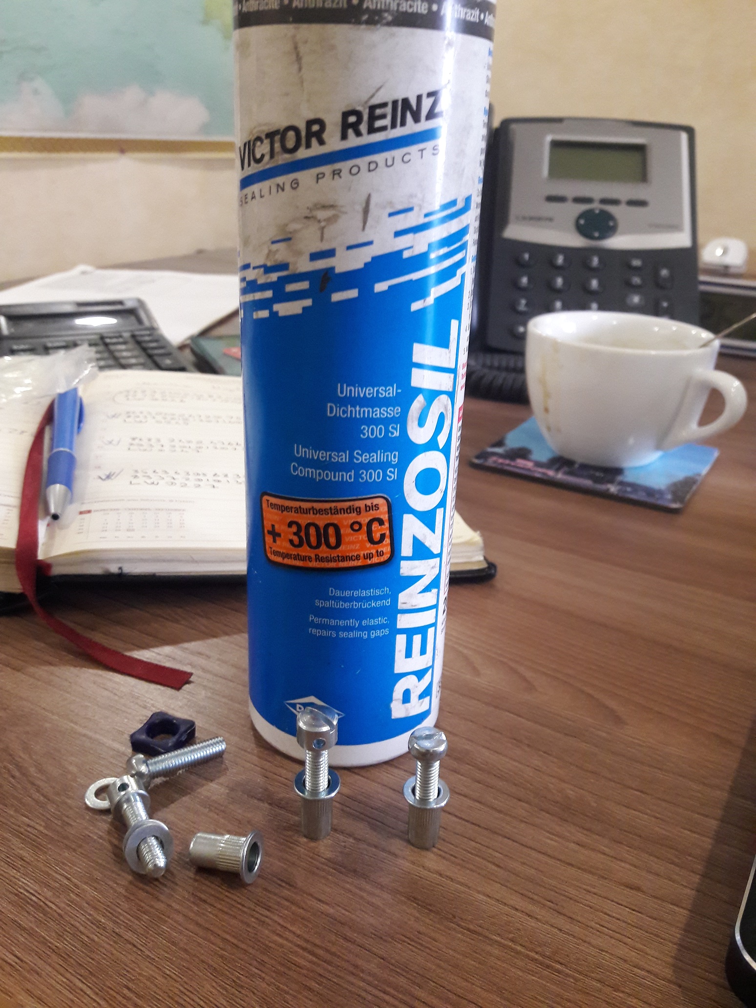

заклепки с резьбой + герметик Victor Reinz
и самое главное разборной ДУТ, чтобы фланец один раз смонтировать и все.

TEXи по металу дорабатываем на наждаке, чтобы бур стал на милиметр меньше
герметик VICTOREINS как писалось віше
И полет нормальный..
Если совсем не помогает то гайку - бабочку держим утиками через монтажное отверстие и затягиваем все это намертво....

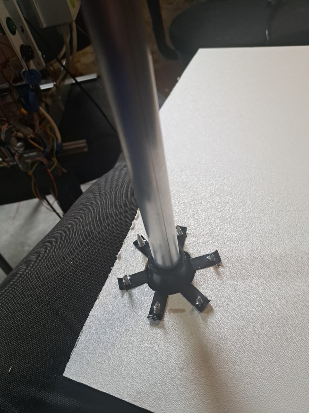

Есть мысль если не квадратная площадка использовать клипсы
Попробовали на abs пластике 4 мм. Кажется достаточно надежно

если платик 4мм то без проблем все крепится и так. просто тянутся болты вручную.
