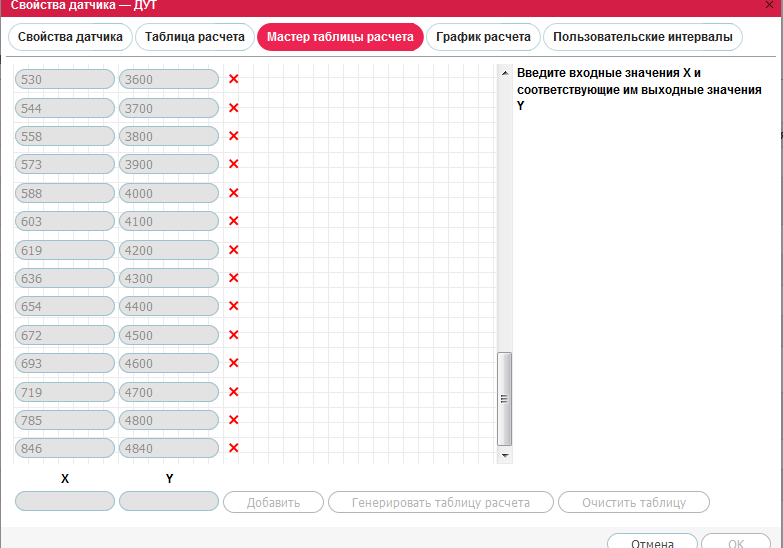

Добрый день господа!
Мы поставили на бензовоз датчики уровня топливо ДУТ-Е 232 и ДУТ-е Аналог   и ультразвуковые датчики уровня УЗИ. Получается у бензовоза 2 Бака ставим на каждый бак по ДУТ-у  и на резервуар ставим 2 датчика УЗИ (узи у нас сидит на аналоговом порте ). Все  оттарировали  и подключили. Но теперь  вопрос как на Wialon-e настроить каждому датчику свою фильтрацию объединить 2 датчика УЗИ как один бак и видеть нормальные отчеты по каждому баку  и отельные отчеты по цистерне.
Контроль топлива на бензовозе/топливозаправщике; УСС
Re: Контроль топлива на бензовозе/топливозаправщике; УСС
Abimarat
К сожалению параметры фильтрации ДУТ`ов единые, и применяются ко всем
датчикам одинаково. Т.е. вашу схему (независимые баки + цистерна), в
рамках одного устройства, реализовать не получится.
Но есть альтернатива - вы можете создать дубликат объекта, и подключить
функцию ретрансляции сообщений. У вас параллельно будет два объекта,
первый настроите на работу с баком, второй - с цистерной. По вопросу
активации ретранслятора обращайтесь в GHS.
Есть несколько вариантов, однако точная реализация зависит от версии вашего продукта и данных, которые передает ваш УСС (т.е. лучше все-таки написать на support@gurtam.com).
Как вариант можно попробовать следующее:
Вопрос:
Подскажите пожалуйста поставили проточный датчик на цистерну бензовоза. настроили ДМРТ показывает расход топлива. однако цель показывать каждые заправки техники, а не общее количество по всем заправкам за день.
подскажите пожалуйста как настроить отчеты что бы показывали расход ДМРТ как заправки каждой из техники а не всю технику за день.
Решение:
Здесь нам необходимо получить детализированный отчет по всем заправкам. Для этого понадобится создать дополнительный датчик с типом «счетчик». Его параметр должен соответствовать параметру ДМРТ. Можно просто клонировать ДМРТ. Важно, чтобы тип счетчика был «Мгновенный». Только в этом случае он будет отображать данные полученные в период между сообщениями а не накопленные данные. Таблицу расчета нужно создать таким образом, чтобы счетчик был выключен при значении «0» а при всех остальных значениях - включен.
В шаблоне отчета создаем таблицу с типом «Датчики счетчиков». Добавляем столбец «Счетчик» и другие необходимые столбцы такие как «Вкл», «Откл», «Длительность» и т.д.
231

Используем Wialon Pro 1401.
На счет таблицы "Датчики счетчиков", мы это сделали. Но есть необходимость смотреть какие он транспортные средства заправил  и соответственно сколько заправил в одной таблице. А не прыгать между 2-3 таблицами и искать заправку.
P.S. Все транспортные средства, которые заправляются топливозаправщиком оснащены трекерами, соответственно использую таблицу геозон и указываю те объекты в параметрах таблицы, которые хочу контролировать.
Вы хотите искать ближайшие ТС (которые оборудованны трекерами и находятся тоже в виалоне) в момент заправки и в отчете к ним привязывать данные полученные с УСС???

Есть опыт оборудования 4х секционной бочки СЕСПЕЛЬ на 32 куба. Мероприятие очень дорогое, особенно, если пользоваться оборудованием, всеизвестного бренда ОМНИКОМ.
В процессе монтажа использовал кабель ПВС и гофру автомобильную. Металлорукав не будет являться панацеей, так что на него заморачиваться не вижу смысла.
Самое главное ( ! ) - проработала данная "музыка" меньше месяца, после чего была очень качественно ВЫЖЖЕНА. Два БИСа в расход ушли. Потом и ДУТы крякнули. Естественно, все негарантийное.
Стороннего вмешательства третьих лиц уловить не удалось.
По измерениям - оттарировать большую бочку получилось за два дня. Процесс очень долгий и нудный. При условии дискретности ДУТ 4096 рабочих единиц получается 3200 (при условии заполнения цистерны "под риску")
а теперь грубый расчёт: Согласно колибровке ёмкость цистерны составляет 9 834 л. 9834 литра делим на 3200 уе ДУТчика - получаем 3,073125 литра на единицу измерения. Бочка круглая, с верхним бункером. зависимость графика - полиномная.
при транспортировке топлива солярка садится. если ориентироваться на показания ДУТ, то разбег получается на каждую "сиську" по 500 литров.
Итог: клиент данной "игрушкой" остался недоволен. Малоэффективно, не точно, дорого.
не скажу , что дорогое по оборудование, а вполне нормальное.
Танкера бывают абсолютно разные
Из практики - стоимость оборудования на один танкер колеблется от 800 и до 3000 Евро (без датчиков качества топлива)
Все зависит только от количества грузовых секций.
MooveR пишет:
По оборудованию на один танкер с 4 секциями (это где то под 40 тонн) и глубиной секций 2 метра - стоимость всего оборудования около 2200,-Евро (включая кабеля, разьемы, предохранители и т.д.)
Я не считаю, что это дорого ...
MooveR пишет:
Провод ПВС предназначен для соединения бытового оборудования (нестационарное присоединение) к электросети. Примеры использования:
     При производстве   удлинителей или удлинительных шнуров .     Присоединение к электроцепи холодильников, садовых машин.
Мы используем и рекомендуем кабель Lapkabel для работы именно в таких условиях (вода, . топливо. ултрафиолет, моющие средства ).
MooveR пишет:
Все работает  годами .
MooveR пишет:
Это да .., сутки - двое.
И не получается минимизировать процесс.
Точнее способ есть как этот процесс минимизировать по времени.
Каждая цистерна регулярно проходит поверку. Составляется тарировочная таблица цистерны = уровень - обьем залитого топлива.
Пользуясь этой таблицей и осуществляю перерасчет - можно создать необходимую тарировочную таблицу.

Есть топливозаправщик. Установлены 2 ДУТ LLS и протарированы. Ситуация вот такая. В цистерны по факту нету топлива, но ДУТ показывает что в цистерне 100 л. Через некоторое время примерно через час он показывает 70 л, и еще через некоторое время другое значение. До заправки в цистерну показание ДУТ до нуля не отпускается.
Процедуру Пустой - Порожный производили,
В чем может быть проблема и какое может быть решение?

Какое значение N приходит на сервер, какой объем емкости и тарировка 1023 или 4095?

все что угодно может быть. какой обьем емкости ? таблицу тарировки нужно видеть.
- грязная трубка ДУТ
- забит выход Дут внизу, грязь в емкости
- забита дырочка вверху трубки ДУТ
- неправильно забита таблица тарировки

Тарировка произведена 0-4095.
Если не ошибаюсь 0-1023 соответствует к ДУТ 20230.
Кстати а в чем разница тарировать 0-1023 или 0-4095?
А что за значение параметра N?
Бунед пишет:
топлива нет, а емкость немного есть )))
385
Бунед пишет:
alex_gps
Те моменты которые ты перечислил влияют на показания? Просто про такие моменты в руководстве по эксплуатации ДУТ не написано, по крайней мере я встречал.
Изучаем в интернете что такое погрешность (Википедия в помощь)  и её типы, после ищем определение "цена деления"  - это тоже важное определение.  Это не стёб и не шутки - это повышение квалификации.
А теперь чуть чуть практики:
В КамАЗе АТЗ встречаются различные ёмкости цистерн. Возьмём самые популярные 2 бочки ~6 тыс. Литров.
6 000 литров делим на разрешение ДУТ (я возьму 3 800, т.к. Полный уровень в АТЗ никто не льёт). Высота измерительной части ДУТ 1,25 м.
Каждая условная единица измерения ДУТ - 0.32 см измерительной трубки.
Бочка элипсовидной формы - зависимость показаний ДУТ нелинейная. Тут больше полиномная составляющая имеет силу.
А теперь давайте представим сколько литров входит в бочку на каждые 32 мм. Высоты,учитывая площадь бочки. (внизу и в самом верху она уже чем посередине)
В данном случае флуктации топлива - бешеные.
Ну и в конце концов,  5% на 6 000 Л. = 300 литров

1. Найдите в настройках объекта этот датчик. Скажите, по какому параметру он работает. Скажите, установлены ли верхние и нижние границы. Пришлите скриншот мастера таблицы расчёта (тарировка).
2. В исходные данные должны попасть значения с этого конкретного параметра. Сейчас у вас таблицу можно пролистать вправо, там ещё куча параметров. На какой из них ориентироваться?

скрин
