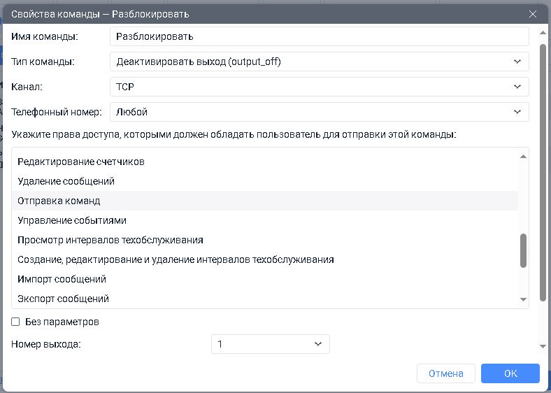

Всем привет!
Создаю следующий скрипт для отправки команды на ТС. В настройках ТС команды созданы, запрос unit/get_command_definition_data отрабатывает и возвращает список добавленных команд. На самом сайте команды отправляются и корректно выполняются на устройствах, а вот через api не хочет работать. Делаю так:
    param = {"itemId": 27602522, "commandName": "output_off", "linkType": "tcp", "param": "1|", "timeout": 15}
    try:
        r = wialon_api.unit_exec_cmd(param)
        print(r)
    except WialonError as e:
        print(e)
Но возвращает ошибку error: 5
Что я делаю не так?

kenesg12 пишет:
Всем привет!
    try:
        print(r)
        print(e)
Что я делаю не так?
UP! UP! UP!
Ребята помогите пожалуйста, любая информация, направьте, очень прошу!

Сорри, если не в тему - я ни в Пайтоне, ни в Wialon SDK библиотеке ничего не понимаю - но в качестве идеи (вдруг поможет):
https://sdk.online.stavtrack.kz/wiki/en/pro/remo … t/exec_cmd
Там вроде речь о "unit/exec_cmd", а не "unit_exec_cmd".
И еще идея: покрути значение param. Что-то оно подозрительное какое-то smile Да и называется в документации "cmdParam", а не просто "param".
Спасибо за ответ. По поводу "unit/exec_cmd" ошибок нет, это особенность библиотеки "python-wialon", там нужно писать именно так как я указал.
Да я тоже подозреваю что в параметрах, но где и как? CmdParam или param зависит от типа версии wialon, в моей именно param, иначе сразу сообщает в самом ответе, что название параметра неверное и нужно указать именно param.  Вроде все остальное  перепробовал.
Прошу помочь!

Конечно, лучше всего программеры с Гуртам могли бы помочь, но... похоже пока придется без них.
Ты намекал, что мол "пешком команда выполняется". Пришли что выполняется собссно. Какие команды с какими параметрами и т.д.
Как я уже говорил, я не спецулист, но может просто у тебя "глаз замылился" и вдргу я (или кто-то другой)  что-нибудь увижу...
