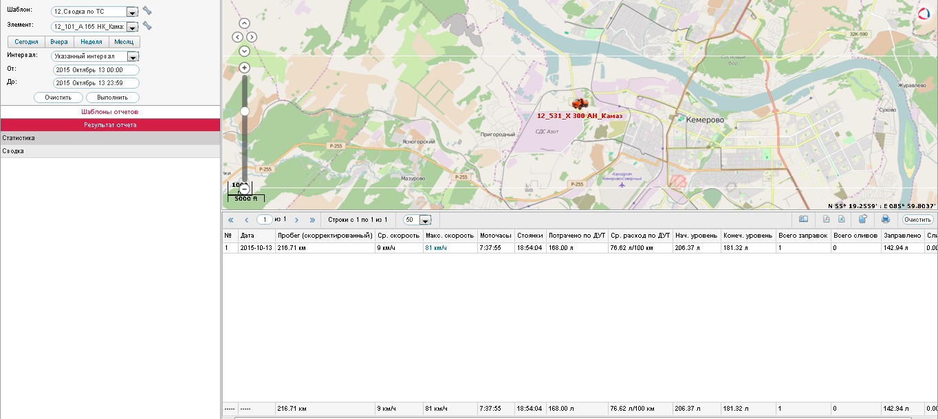

Проблема в следующем:
Имеем отчет в Wialon Local таблица "Сводка" запрашиваем его за определенный период по ТС, через сайт мониторинга имеем одни результаты, запрашиваем тот же отчет через ActiveX результаты другие, причем разница не сильно большая если брать за один день, но в разрезе месяца разница получается уже довольно существенная.
Скриншот результата отчета на сайте мониторинга прилагается. Ниже запрос на ActiveX и возвращаемый результат:

<report lang="ru" name="12.Сводка по ТС" tz="21600">
<stats>
<row name="Отчет" txt="12.Сводка по ТС" val="0" vt="0"/>
<row name="Объект" txt="101_А 165 НК_Камаз" val="0" vt="0"/>
<row name="Время выполнения отчета" txt="2015-10-26 08:09:42" val="1445825382" vt="30"/>
<row name="Начало интервала" txt="2015-10-13 00:00:00" val="1444672800" vt="30"/>
<row name="Окончание интервала" txt="2015-10-13 23:59:59" val="1444759199" vt="30"/>
<row name="Потрачено по ДУТ" txt="165.91 л" val="165.906334" vt="50"/>
<row name="Ср. расход по ДУТ" txt="76.59 л/100 км" val="76.587465" vt="51"/>
</stats>

Как видно результат разный!
Есть подозрение что неправильно делаем запрос на выборку интервала.
Просьба откликнуться проблема висит уже достаточно долго.
Заранее спасибо!

RinatSadykov пишет:
Попробуйте поэкспериментировать с временной зоной в запросе на получение отчёта (поставить в 0, прибавить/убавить час перехода на летнее время). Данные для онлайн отчёта и для ActiveX берутся из одного места, так что там всё должно совпадать.

Эксперименты с временной зоной дают следующий результат (отчет по трассировке сообщений):
если в запросе указывать сдвиг GMT+3, то выдается правильная выборка данных, но временная метка -4 часа от правильного местного времени (GMT+7)

Уточнение предыдущего сообщения: в том эксперименте в запросе для временных меток не делал вычитание из unix time сдвига местной временной зоны. Сейчас, когда в формировании unixtime сдвиг учтен, выборка данных происходит корректно. Но время во временных метках идет со сдвигом 5 часов. Должно быть 7. Где копать?

Добрый день.
Проверил на примере в екселе
TzOffset = 25200
FormatReport = 25200
    ' the first way to get a report
    'ReportData = Report.Generate(DateTime.DateDiff("s", #1/1/1970#, BeginTime) - TzOffset, DateTime.DateDiff("s", #1/1/1970#, EndTime) - TzOffset, Unit.ID, FormatReport, "ru")
    ' the second way to get a report
    ReportData = Wialon.GetReportById(DateTime.DateDiff("s", #1/1/1970#, BeginTime) - TzOffset, DateTime.DateDiff("s", #1/1/1970#, EndTime) - TzOffset, Unit.ID, FormatReport, "ru", Report.ResourceID, Report.ReportID)
1) При таких настройках отклонения от UTC мне удалось получить такие же данные, как и на вебе. (для gmt +7)
Если не те временные рамки - изменяйте TzOffset, если неверное время для каждой строки отчета - изменяйте FormatReport
2) В вашем коде указаны отклонения от UTC на 6 часов. Кстати в интернете противоречивые данные по часовому поясу в кемерово, какой он на самом деле +6 или +7?
