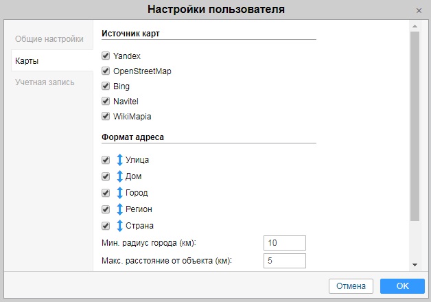

Вы можете регулировать использование Яндекс ключа в двух местах - во вкладке "Карты" панели администрирования, а также в настройках сайта во вкладке "Wialon". Во вкладке "Карты" вам нужно указывать какой ключ вы используете: Коммерческий (ключ приобретенный у Яндекс) или Некоммерческий (бесплатный), а в настройках сайта вы определяете уже какой сервис будет регулировать использование установленных ключей.
+ открыть спойлер
Yandex.Карты для мониторинга (Яндекс карты)
Есть небольшой нюанс, связанный с работой флага "Коммерческий" на вкладке "Карты" - когда флаг выключен нужно указывать бесплатный ключ, а когда он включен - в том же поле нужно указывать ключ за который вы платите Яндексу. Т.е. это поле фактически представляет из себя два поля в одном месте и вы можете в этом поле указывать как Коммерческий ключ, так и Некоммерческий. Обратите внимание, что сначала нужно включать/выключать флаг "Коммерческий", а потом уже редактировать сам ключ.
Поля "Геокодирование" и "Маршрутизация" на вкладке "Карты" необязательные и их нужно заполнять только в том случае, если для Геокодирования и Маршрутизации используются отличные от основного ключи, в большинстве же случаев это поле заполнять не нужно.
Что касается настройки карт для сайтов во вкладке Wialon, там присутствуют два флага: "Коммерческий" и "Серверный ключ" - оба флага будут доступны только после того как во вкладке карты будут указаны "Коммерческий" и бесплатный (флаг "Коммерческий" снят) ключи.
Поле Ключ при активации флага "Коммерческий" на этой вкладке позволяет задать отличный от основного коммерческий ключ для сайта. Если для всего сервиса используется один и тот Коммерческий ключ, игнорируйте это поле и включайте флаг "Серверный". При активации флага "Серверный" в поле Ключ будет использоваться тот ключ, который был указан ранее на вкладке "Карты" системы администрирования в разделе "Ключи для серверных запросов". Т.е. используемый "Серверный" ключ карт зависит от текущей настройки в разделе "Ключи для серверных запросов" на вкладке Карты.
Обратите внимание, что при активации флага "Серверный ключ" в карт-настройках сайта, его использование будет регулироваться услугами:
