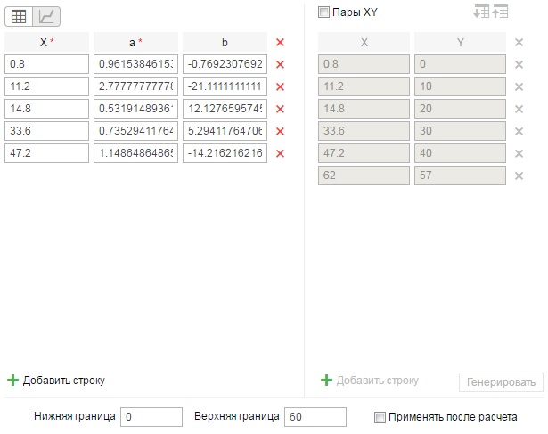

Вот сегодня как раз подключили на Газель к штатному и к зажиганию. Все сделали по инструкции: на зажигание DIN1; на ДУТ - AIN1. В конфигураторе и там и там настройки:
LOW
0
0
monitoring
В итоге при добавлении датчика топлива в свойствах объекта, в параметрах датчика выбор только от in до in32. Ни каких adc1 как написано в инструкции нет. Для зажигания выбрал in1, т.к. вход DIN1, в результате ни на Газеле ни на Лачетти ничего не показывает. В сообщениях от объекта выдает везде параметры: I/O=0/0. В чем причина, непонятно...

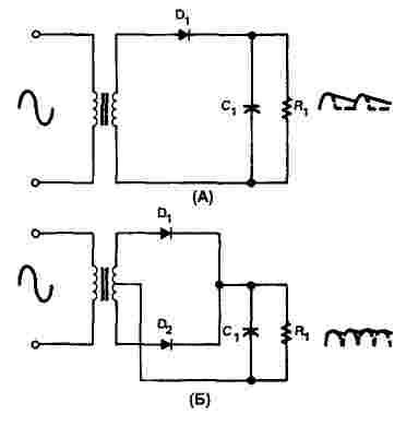

Так если с датчика идет импульсный сигнал, честного в машине вы точно не найдете.
Попробуйте подключить этот провод через детектор.
По имеющейся у меня информации (берлинго'08), это красный нетолстый провод, установщики проследили его до пассажирского сиденья и дальше потеряли.
Детектор легко изготавливается "высококвалифицированным" установщиком из конденсатора и диода.

Наверно я поздновато ... Но действительно под правым сидением есть этот красный провод и сиденье надо снимать ) Но провод действительно импульсный , это выяснилось при тарировке ))) Было принято решение привязать кан-лог 444 , по монтажному листу он подвязывается в блок предохранителей под водительской ногой . Но на месте оказалось что монтажный блок совершенно другой ! Монтажный лист был на Берлинго из Франции, а у нас Турецкие. Запрос на турецкий в кан-лог не дал результатов и мы бросили это дело ) Но это было в 2010 году , может уже есть и на турецкий подключение.

Еще раз попробую пояснить. Через простейший детектор, состоящий из конденсатора с диодом, этот импульсный провод подключается на ура к любому аналоговому входу.

ДУТ штатный у него при полном баке 60л -показывает 0 при пустом 4в  1в-15л как выстовить параметры в Wialon
у меня показывает Всего заправлено    251.00 л  Всего топлива зарегистрировано    0.00 л  Разница    251.00 л  Всего заправок    8  Всего топлива слито    104.00 л  Всего сливов    3 откудо он берет это. подключил датчик после полной заправки. кто может подсказать что и как делать

создал датчик зажигания имя- зажигание тип датчика -датчик зажигания Единица измерения: вкл\выкл параметр-io_1_176 Валидатор-нет  работает вкл\выкл зажигания  провдо  не знаю что за это параметр-io_1_176 выбрал из списка . создал датчик топлива . имя-ДУД  тип датчика- датчик уровня топлива  Единица измерения:-литры Параметр:-hdop из списка  Валидатор: зажигание  Тип валидации:-проверка на неравенство нулю  в отчетах показывает нули . трекер ruptela eco3  датчики подключены к аналоговым входам. что делаю не правельно

Основная проблема в том, что датчик сам по себе потенциометрический. И указатель уровня на передней панели умеет мерить его сопротивление. Нам же приходится мерить напряжение на сигнальном проводе датчика. И это напряжение будет пропорционально сопротивлению датчика только когда:
(1) протекающий через датчик ток будет постоянным

подскажите какой номинал конденсатора лучше использовать в таком случае?
подключать его как на верхней схемке минусом на массу?
Obscured пишет:
Напряжение от 0.6 до 2.1В как раз говорит о том, что там возможно импульсный сигнал, и конденсатором можно попробовать превратить его в 5, или даже 12-вольтовый, с соответствующим увеличением разрешения и точности.

up up up!
Коллеги, был у кого опыт тарировки сией машины? Какое напряжение на пустом баке?
valery74 пишет:
cynpeccop пишет:
Обычный аналоговый датчик как на всех жигулях. Розовый провод на красном разъеме приборки.
Спасибо!
Так и оказалось , добрались до машинки, было не правильно подключено.
Возник другой вопрос, напряжение тарирования (тарировали просто на вкл зажигании) отличаются от значений, которые выдает штатный ДУТ с запущенным двигателем. Может кто то поделится тарировочной таблицей от НИВЫ ШЕВРАЛЕ?
