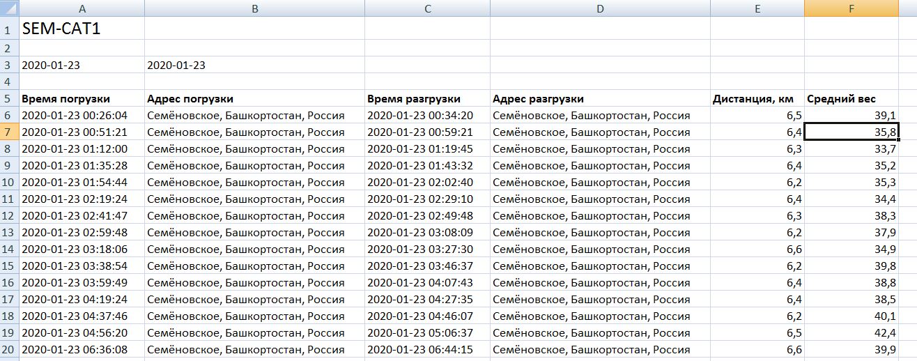

stavtrackufa6 пишет:
За столь долгий промежуток, ни кто не нашел стоящего решения??
Устанавливали в прошлом году, летом. Датчики давления на гидроподвеске - 4 шт. Cat 771D и 4 шт. Komatsu 405-7. Со стараничными дисплеями на 3 разряда. Показывает вес в процесе погрузки, отчитывает вес для диспетчерской во время разгрузки. Еще контролирует исправность амортизаторов, не только по давению азота, там масло всегда не доливают, следит за балансом. Есть инклинометр для учета наклона, иначе не получается. Распознает каждый ковш, часто пропускает первый, "подстелочный". Долго можно рассказывать. Самое тяжелое - изготовление переходников для датчиков давления, сами датчики обычные, на 160 бар, токовая петля. Еще труднее - монтаж. Грязная работа, день труда. И всегда хоть один из амортизаторов из четырех идет на основной ремонт, машина встает на неделю. Водителям очень понравилось, сразу показывает что амортизатор неисправен, машина стучит, виляет. Теперь - объективный контроль, можно придратся к механикам с основанием. Свой борт компъютер, свой проект, свои страничные дисплеи, инклинометр, все сами делали. На страничных дисплеях идет не только вес, еще средняя скорость, простой, топливо и др., в зависимости стоит или едет машина, полная или порожная. Очень удобно для менеджеров, проехал и сразу видно - недогруз или медленно везет и т.н. Цена удовольствия с 4-х датчиков, двух дисплеев, инсталляция, настройка, тарирование - 1900 евро на машину. Правда диспей водителя, передатчик, борткомпъютер уже были. На новой машине, в самостоятельном режиме, примерно будет 2200 евро. Пока довольны, интерес еще с двух рудников, будем делать автономный самосвал, работа без диспетчерской.

Re: Контроль веса и нагрузки на ось с помощью датчиков
не нашли как можно вывести в отчет данные о загрузке или выгрузке груза (схожий с заправками), есть ли такой функционал в Wialon?
1BIT , все зависит от типа датчика, которым измеряете, если это датчик-счетчик тип - таблица https://docs.online.stavtrack.kz/ru/hosting/user … es/counter

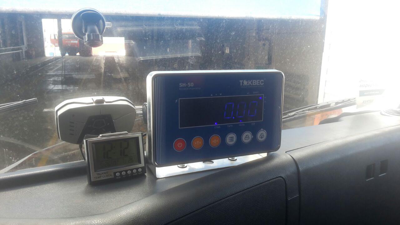

Помогите советом, что использовать для контроля загрузки и веса, на картинке, что будем контролировать!
  • Контроль веса и нагрузки на ось с помощью датчиков

Всем привет!
Еще один интересный кейс из нашей практики.
В июле 2019 ставили бортовые весы нашего производства на карьерный самосвал Caterpillar 773E с гидроподвеской.
Это, между прочим, был первый такой проект в нашей практике.
2 дня провели на медном руднике в Башкирии. Обещали бокс, но в итоге пришлось работать на улице под дождем.
В первый день разобрались с задней подвеской, поставили датчики в гидроцилиндры. А к передним штуцера не подошли. Пришлось остаться на второй день. За ночь токарь изготовил переходники. Второй день был солнечным. Воткнули датчики, зарядили стойки азотом, протянули провода, подключили контроллер, дисплей в кабине и дублирующее табло для экскаваторщика.
Наступил момент истины. Калибровка и проверка.
С заказчиком договорились, что он предоставит бетонные блоки. Но в итоге они не смогли найти такого количества блоков общей массой 60 тонн. Сказали, что  будут грузить фронтальным погрузчиком, оборудованным бортовыми весами. Мы предупредили, что у погрузчика своя погрешность, так что высокой точности не достичь.
Приехал директор фирмы-заказчика, объяснили ему ситуацию. Он говорит, что высокая точность не нужна, а главная проблема для него - перегрузы. Каждая машина стоит 58 миллионов и поломки, простои из-за перегрузов обойдутся очень дорого.
В итоге, доделали мы свою работу, откалибровали. Машина сделала 2 подхода к погрузчику для проверки. Отклонение между показаниями весов на погрузчике и нашими весами составило около 1,5%. Директор сказал, что доволен и подписал акт выполненных работ. Ну и говорит, мол, знаете, что Caterpillar просил миллион триста без учета работы за штатную систему. Ну мы и офигели от ценника. Потом еще узнали, что на БЕЛАЗ штатная система стоит больше миллиона рублей. За нашу систему с терминалом и дублирующим табло, с работой, командировочными тогда вышло около 200 тысяч. Вот и подумайте, какая у заводов накрутка за всякие плюшки, хотелки.
Мониторинг настроили через Wialon. Настроили отчет по ходкам и перевезенным тоннам.
Вчера пообщался с директором. Говорит: пользуемся весами, борта хотим нарастить, оказывается мало возили. У них оплата от владельца карьера за объем вывезенной породы. Соответственно, чем быстрее объем выполнят, тем больше выработка и оплата.
