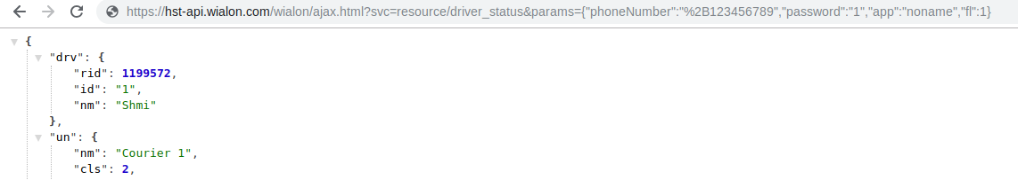

20
Ошибка 4 при создании отчета
Re: Ошибка 4 при создании отчета
На здоровье (номер изменён)
https://hst-api.online.stavtrack.kz/wialon/ajax.html?svc=resource/driver_status&params={"phoneNumber":"%2B123456789","password":"1","app":"noname","fl":1}
Этот запрос открывается в браузере
