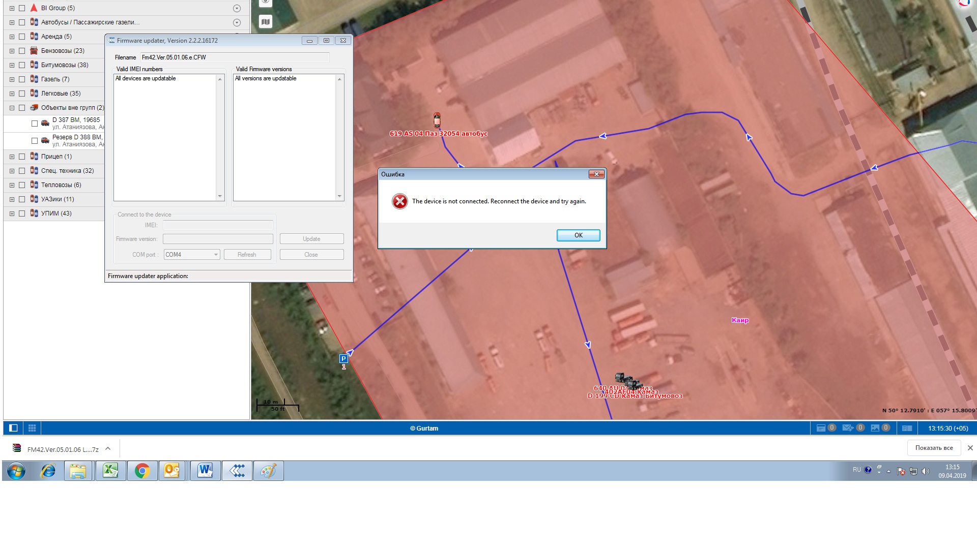

Интересно, а как поведут себя тельтоники FM41, которые были перепрошиты после недавних проблем с приемом спутников???
Перепрошивка трекеров никак не влияла на прошивку навигационного модуля.
Устранялись ошибки в алгоритме работы трекера.
С уважением, команда Overseer.

Re: Важно! 06 апреля 2019 - проблема с форматом даты GPS
2200 прошил результатов ноль, на связь не вшел
139
4200 не подключается к обновлению

144
7_slov пишет:
Какие прошивки на блоках?
Через fota не обновляется с этих версий:
BI868 LOW VER 1.14.4
BI868 LOW VER 1.9
(09/04/2019 10:04:22 отредактировано 7_slov)
maxgandreevich пишет:
7_slov пишет:
BI868 LOW VER 1.9
на всех блоках стоит FM42.Ver.05.01.04 for LLS
FOTA нет у меня

158
7_slov 4200 LLS это вроде как кастомная прошивка, хоть и распространенная.

Да скачал я оттуда уже утром, но 4200 к абгрейду не подключается только конфигу

конфигуратор сам подключается а вот абгрейд нет

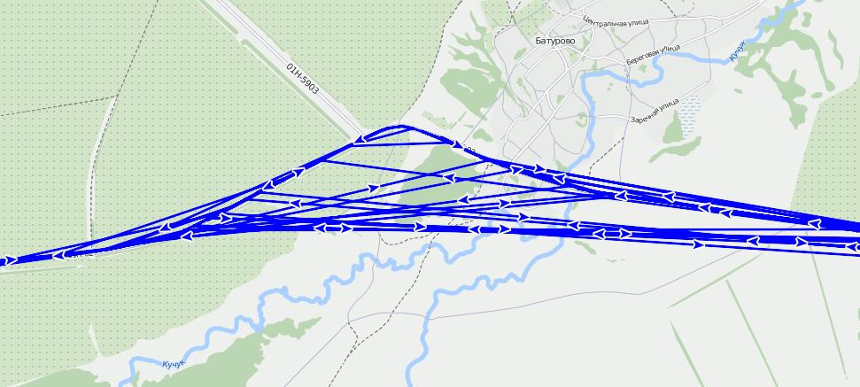

отключение GPS помогло в 2 случаях из 6. но спутников всё равно мало и трек рисует с перелётами

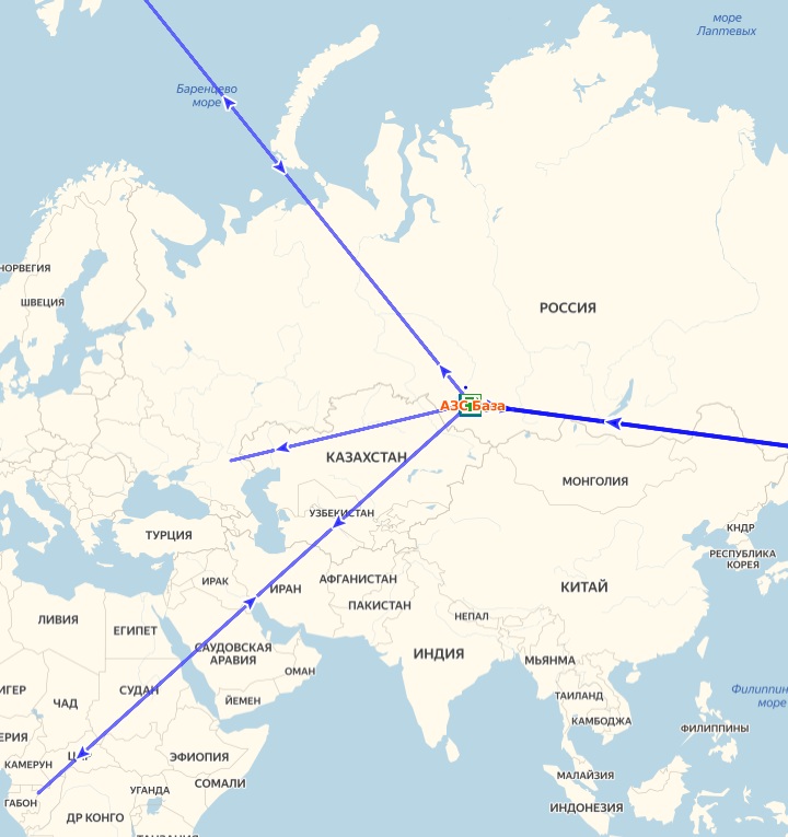

у Скаута, у Руптелы часть терминалов

команды не знаю, но в конфигураторе есть пункт использовать только Глонасс.
Кстати сейчас конфигуратор предлагает новую прошивку GT10v5_fv40, но скачать пока не удаётся, пишет подключение к серверу и тишина

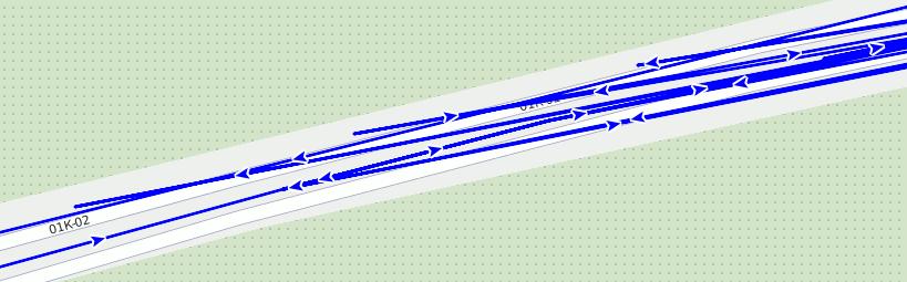

Удалось перепрошить Нависет удалённо, спутников мало, по всей видимости просто в прошивке отключили GPS

Команда всё таже 02135117C22C0429A5FE , но толку от такой прошивки мало, просто перестаёт видеть GPS, на одном Глонассе далеко не уедешь

есть fm4200 с такими прошивками:
Это полный ответ на getver:
BI868 LOW VER 1.9
через fota обновляться не хотят.
есть способ прошить их не подключаясь локально?

Автографы у кого как себя ведут? Есть индивид 1771ХХ  с AGTK-9.93 который стал ездить вот так
Как с этим бороться?

Galileo HARDVERSION 10. Не происходит обновление даже на столе. Происходит прокручивание по кругу попытки обновления как с неподходящей прошивкой. Удаленно тоже не накатывает.

Ребят а что с арнави которые "горбатые" . Часть из них у нас с ума сошли а часть нормально работает.
Будет ли решение ?
_Александр_ пишет:
Здравствуйте
Пока проблем с обнулением не замечено. Возможно проблемы с GSM-связью на местности, или попробуйте заменить антенны (GPS, GSM). У меня похожие "урывки" на участке без связи были и раньше.

Все старые Галилео тоже сломались!
Отвалились трекеры Galileo Lite, 2.2.8 и 5.0 установленные с 2013 по 2015г
Команда reset не помогает. Команда uprgade 0 помогает не всем трекерам (50% выходят, остальные так же)
Кто как решил проблему?
Ура! Все Galileo 5.0 стартанули!
После первой прошивки 229.23 от 08.04.19 осталось несколько приборов, которые в Виалоне не подавали признаков жизни, но в конфигураторе были видны.
"upgrade 0" до последней прошивки на текущий момент 231.34 и 229.24 + "ColdStart" + многократный "reset"  всех вернули к жизни)

У кого-то получилось оживить Teltonika FM11?
Пробовал обновить разные приборы на разные версии ПО, результат нулевой.
317
inst пишет:
Какие именно версии прошивок использовали?каким способом обновляли?
318
Athom пишет:
inst пишет:
Обновлял при помощи Fota. Изначально прошивки были 1.2.10.
Одно устройство до 01.26.01 REV:99, второе до 01.26.00 REV:99, третье до 01.19.07 REV:0
319
Так 01.26 это вроде бы промежуточная прошивка.Давно есть более свежие
320
inst пишет:
Шейте 1.26, потом сверху 1.27.
321
inst пишет:
Та же история.
322
anzi1331 пишет:
inst пишет:
Сейчас два прибора на 1.26, и больше они вообще ни на какую версию не хотят шиться. При этом на СМС они отвечают.
323

Статус на Галилео 2.2.8 выглядит так, при этом координаты на стороне сервера конечно откидываются.
  • Важно! 06 апреля 2019 - проблема с форматом даты GPS

24Glonass пишет:
Добрый день!
Касаемо приложенного скриншота.
Обратите внимание на версию прошивки.
Актуальная прошивка 229.25, можно обновить удаленно командой Upgrade 0. Холодный старт навигационного модуля делать не нужно.
С уважением, техническая поддержка НПО ГалилеоСкай
По upgrade 0 удаленно не обновлялся. Вероятно это не срабатывает потому что номер имеющейся прошивки, хоть она и неправильная , "новее" номера прошивки на сервере.
Пришлось вытащить прибор из машины, перепрошили на столе. Пока все нормально.

Интересно, у всех 1.02.11 нормально работает? А то, скачали, а апдейтер выдаёт ошибку при запуске.

TScontrol пишет:
42-й так же было. просто в папку со старым апдейтером закиньте новую прошивку.

anzi1331 пишет:
TScontrol пишет:
Не помогло, по фоте тоже ошибку выдаёт.

TScontrol пишет:
anzi1331 пишет:
TScontrol пишет:
Посмотрите размер обновления, и поймете, что дело в самом файле.
423
inst пишет:
Тогда вопрос к Телтонике!
TSControl.
424
TScontrol пишет:
inst пишет:
Написал им об этом еще в понедельник. Сообщение так и не прочитано...

_Александр_ пишет:
прибор работает работает корректно и в неопределенный момент происходит неизвестное (скрины)
Подскажите, пожалуйста, что за прибор? На каком приемнике собран?

Прибор все тот же арнави 1 - сат лайт (горбатый который - с них я начал эту тему). К сожалению на данный момент сказать какой приемник не могу - все такие глюкавые приборы находятся в разъездах и пока до них мы не добрались. Но те которые доступны мне - имеют на борту MGGS2217 1349 (1329)ну и QUECTEL M95
