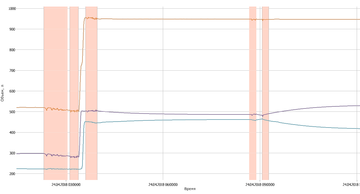

Доброго времени суток!
У клиента Скания 2-х баковая 610 и  520 литров, в отчете заправка 453л
График общего объема показывает как в учебнике бак 1 + бак 2, но  реально заправка 225л. хотя в дальнейшем перетекания из бака в бак есть.
В чем может быть проблема?

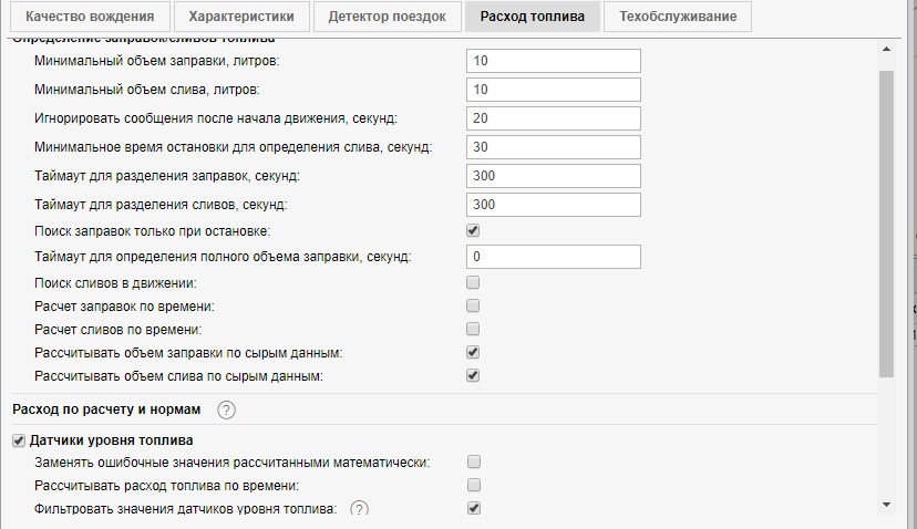

датчики настроены одинаково, что делать не понимаю....

....не очень силен в этом, но предположу что показания суммируются.
28
два бака - проблема
Re: два бака - проблема
Догадываюсь, но вот только по логике они должны перетекать из бака в бак и суммирования быть не должно....
Если только водитель вторую порцию (второй бак) не залил за свои, в чем я сильно сомневаюсь
29
два бака - проблема
Там трубка то небольшая, и еще забитая....заливается быстрей чем перетекает.
30
два бака - проблема
Судя по графику, заправили именно оба бака. Залили в один, а потом в другой. Это не перетекание. Перетекание на графике дальше.
31
два бака - проблема
Да, я тоже так думал, пока клиент не начал возмущаться, что неправильно показывает заправку. Заправка была по топливной карте, заправили 225л. (это первая заправка и в отчете по карте указана эта цифра), а дальше заправили наверно за свои????......
это если судить по дальнейшему поведению ДУТ-ов и графикам...
32
два бака - проблема
...кто то карту обналичил .)
33
два бака - проблема
Если была заправка в оба бака, то в сообщениях это все видно четко. Собственно, и на графике это тоже видно определенно. Заправка и медленное перетекание очень сильно отличаются))
Поскольку это все происходит постфактум, мне кажется, выход один: сделать контрольную заправку и показать, что система работает правильно.

serg_vsa пишет:
Я проверил настройки объекта и не нашёл в них каких-либо ошибок.
Судя по сообщениям от трекера, уровень топлива возрастал сперва в одном баке (сприблизительно с 280 до 504 литров), а затем во втором (приблизительно с 222 до 452 литров), то есть суммарно получаем примерно 224+230=454 литра.
Следовательно, в данном случае проблема может быть связана либо с неправильной интерпретацией ситуации (вам говорят, что была 1 заправка на 225 литров, а по факту там был что-то другое), либо с неправильной тарировкой в рамках системы из 2 баков. Судя по графикам, более вероятным является первый вариант.

serg_vsa пишет:
Это первый случай? Объект давно работает?
Можно посмотреть тарировочные таблицы для каждого датчика (можно в личку)?
Я склонен согласиться с коллегами по поводу необходимости контрольной заправки/слива.

Графики красивые, две заправки, с паузой в сколько-то минут между заправками.

По второму скрину видно, что в первый и во второй бак залили примерно по 225л, в суме выходит 450л в чем вопрос?
Смотрите таррировку 1 и 2 бака, что то там напутано.
И перетекание тут не причем.
Перетекание вызывает проблему, в двух случаях:
1. В двухбакавую ТС поставили один ДУТ
2. При настройки объекта перепутали таррировки (при баках разного объема)
На сливы и заправки перетекание не влияет, максимум мешает при таррировки.
