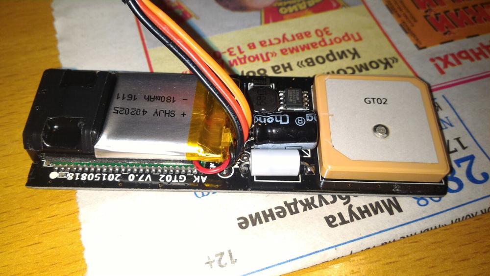

На Али прикупил GPS Tracker  ST-901
https://forum.gurtam.com/misc.php?actio … 27776t1215
Поиск по форуму не дал результатов, нет такого.
Будет работать с системой GPS-Trace Orange ?
Чисто для отслеживания трека авто.
Сейчас настроен на sinotrack и работает.

Alex59 пишет:
Работать будет. Заводите как Rilla G19 порт 20275
