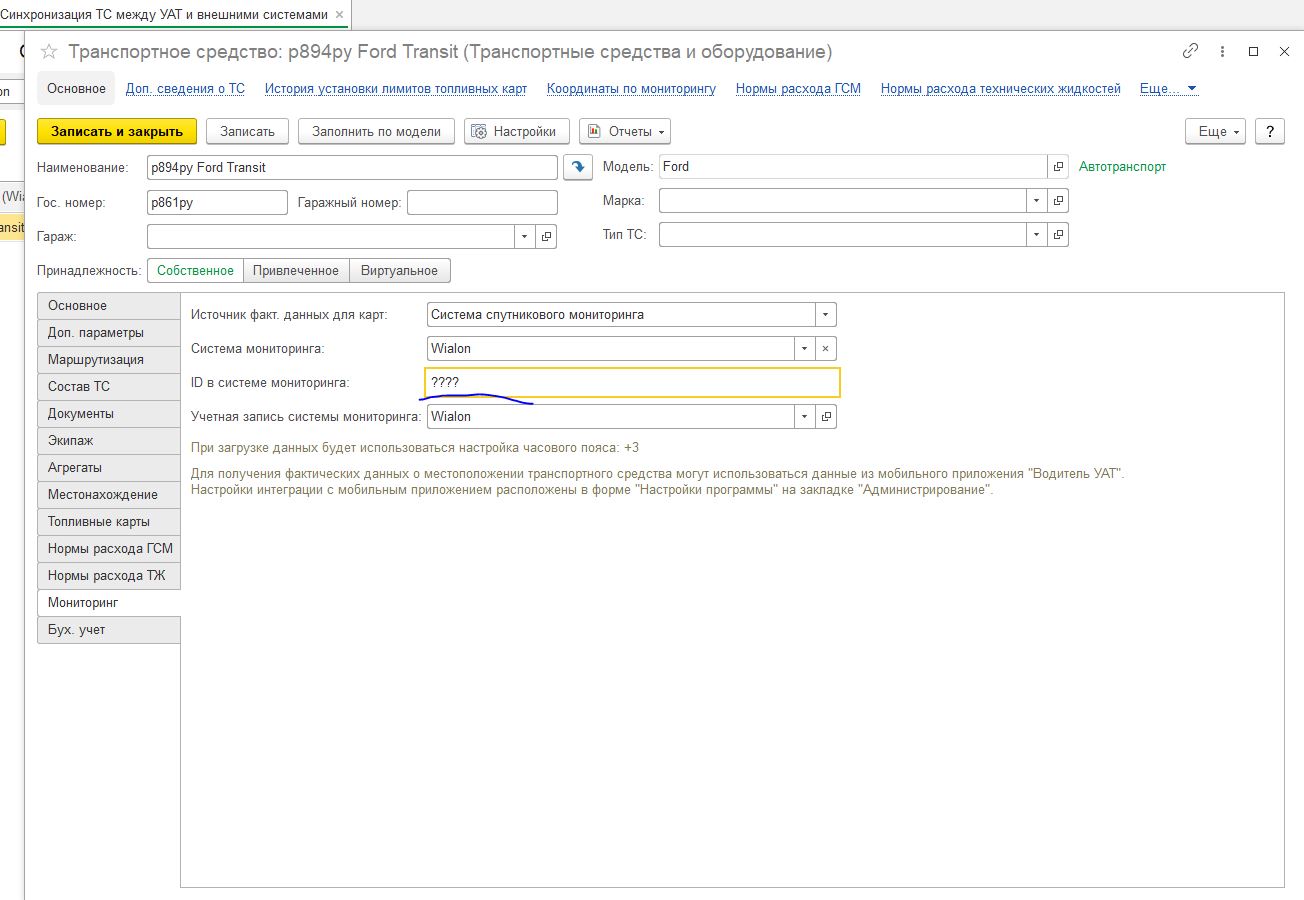

Не хочу плодить темы.
У кого получилось настроить интеграцию УАТ Проф и wialon hosting.
Не могу понять где можно узнать ID ТС ( Увы поставщик wialon нормально подсказать не может)
Думал на раз два настрою но увы. Буду очень рад помощи.

Добрый день!
Если речь идет о ID объекта внутри базы данных, с которым нужно работать , чтобы получать различные данные по нему из базы, тогда , зная имя TC, его можно получить через API запрос поиск элементов - http://sdk.online.stavtrack.kz/wiki/ru/sidebar/r … arch_items
Пример , только вместо "itemsType":"user" исопльзовать , "itemsType":"avl_unit" (параметры )
В ответе в параметре "id" будет внутренний id объекта.
Еще есть вариант (не задокументированный) , если нужно на сайте менеджера отобразить - см тут https://forum.gurtam.com/viewtopic.php? … 32#p178532

в УАТ ID объектов отчетом можно вытащить

Все понял )) Ид нужно было смотреть через отчет в 1с, а я искренне хотел его найти в веб панели виалона)) Спасибо

Добрый день!
Если небольшой лайфхак smile - подсмотреть на сайте менеджера  https://forum.gurtam.com/viewtopic.php? … 32#p178532

Ахахах ))) Что ж вы скрывали-то? ) Мне и в голову не могло прийти задать вопрос - "можно ли как-то видеть ID через пользовательский интерфейс?" ) Как я увидел, эта штука действует и на сайт мониторинга, в этом случае ID элемента высвечивается в заголовке свойств объекта/пользователя.

Конечно, этот такой лайфхак метод, и скажем так светить его, публично делать , не особо хочется, все-таки ID информация критически важная ). Но здесь на форуме, особенно в этой ветке, общаются разработчики, которые в теме smile, поэтому какие-то секретные штуки и рассказываем wink

в Wialon Local 1904 этот лайфхак не работает ((
