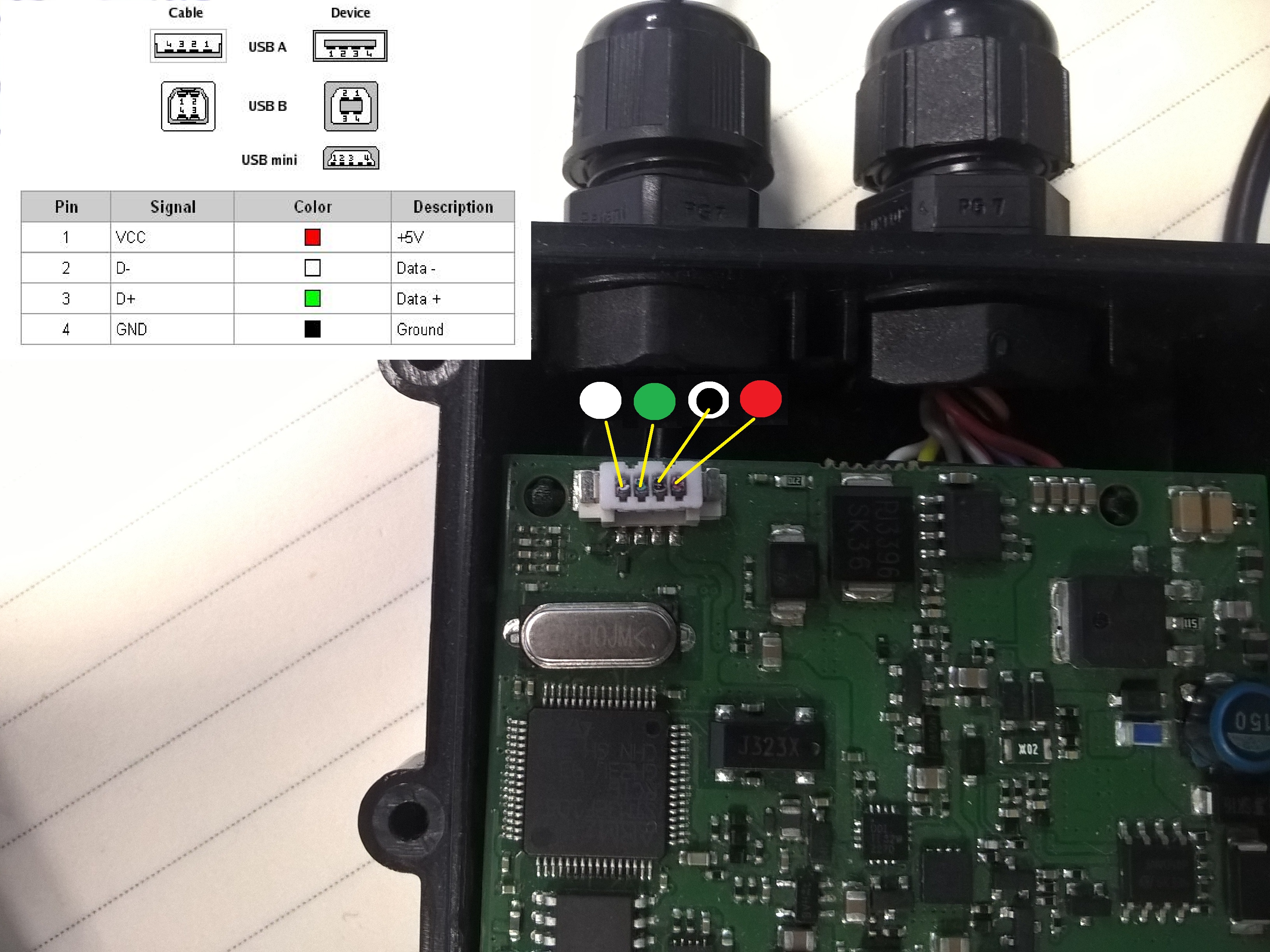

Необходимо на установленных блоках FM 1200 включить роуминг.  Для этого нужно подлючится через usb, но вход был отторван на кабеле , а распиновка не известна. Нужна помощь!!!   У кого есть данные по распиновке,  поделитесь пожалуйста.
Кабель usb  был от старой мыши usb

Ситуация  такова, что там не обычный мини USB. В вложенной картинке есть место, которое выделено красным, куда надо подключить USB

Обычного входа mini USB  на этом блоке нет

Не может ли быть такого, что у Вас отломан usb-разъем и Вы видите только остатки?
Судя по картинке из мануала - не стоял ли там внутри обычный мини usb?

Сколько контактов на этом разъеме внутри? Если 3, то один из них - земля (какой именно, видно по разводке наверняка), а два остальных - D+ и D- собственно USB - всего два варианта распиновки, легко опытным путем определить... -)
Если 4 контакта, то к земле еще и питание добавляется - тоже по разводке видно, так что те же два варианта в остатке.

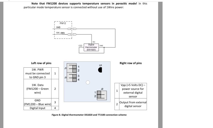

4 контакта и вроде распиновку нашел

Нет, на картинке распиновка разъема под 1-Wire, не USB.

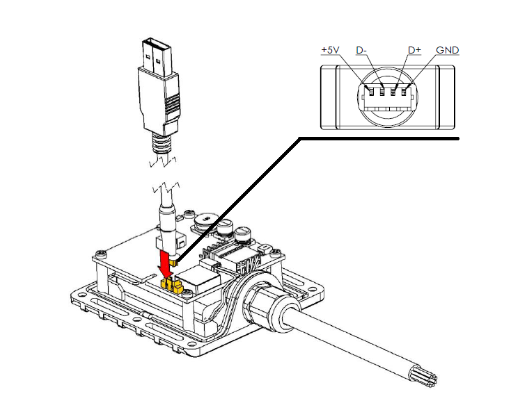

teltonica FM1200 кабеля нет. нужна распиновка проводов разъема через USB

большое вам спасибо

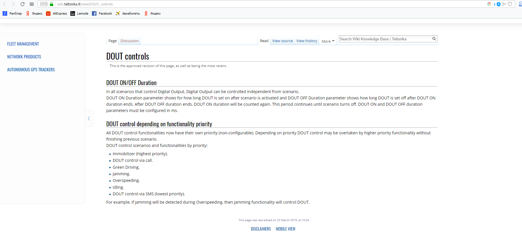

Hello,
It is possible to control engine starter by connecting additional relay to starter and device DOUT. Ones relay connected You can control device DOUT -> engine starter by sms command "setdigout". FOR CONTROLING DOUT BY SMS NO SCENARIO MUST BE IN USE.
setdigout 00 will disable DOUTs (engine can be started)
setdigout 11 will enable DOUTs (engine can NOT be started)
How relay must be connected in attached picture.
Для того что бы с помощью смс контролировать DOUTы прибора ->  стартер двигателя - необходимо дополнительное реле (как должно быть подключено реле на приложенной картинке). Когда реле подключено, блокировка/от блокировка следующими смс
setdigout 00 выключит DOUTы (двигатель может быть заведен)
setdigout 11 влключит DOUTы (двигатель НЕ может быть заведен)
ДЛЯ ИСПОЛЬЗОВАНИЯ СМС КОМАНДЫ СЦЕНАРИЙ НЕ ДОЛЖЕН БЫТЬ ВКЛЮЧЕНЫ

SibNaviCom пишет:
Teltonika. Вопросы по приборам (функционал и сама работа приборов)
Спаял себе кабель по этой схеме - подтверждаю: работает.
Спасибо.

Ребята добрый день! Имеется аппарат FM1200 хотел подружить с компьютером, как тут было указано в этой теме...Шнур Юсб, один конец оторвал (4 провода были) подсоединил к терминалу, на котором торчали 4 штырька. Компьютер пишет не опознал устройство. Я подумал, что не так...Драйвера может поставить надо? У кого есть, или советом кто поможет.

Добрый! По этой ссылке найдете драйвер: http://avl1.teltonika.lt/downloads/

Схема подключения как и у Ruptela!
А драйвер как 1100 и многие у Teltonika: vcpdriver v1.3.1
Ищи косяк в подключении!

Здравствуйте,
Прилагаю пинаут USB кабеля. Драйвера найдёте сдесь: http://avl1.teltonika.lt/downloads/FM12 … _setup.zip

Добрый день!
У нас трекеры Teltonika FMB120. К Цифровому выходу 1 к  подключен реле, который включает доп оборудование.
Оборудование должно автоматически включаться и работать когда объект в в геозоне, и отключаться, когда объект покинет геозону.
Это все настраивал в Wialon, все хорошо работает, пока связь GSM хорошая.
Но в районе некоторых геозон связь очень плохая или ее нет совсем.
Какие настроить сам  треккер в конфигураторе, свои внутренние геозоны, чтобы это работало?
Допустим, если задействовать сценарий превышение скорости, задать скорость 5км/ч и при его превышении в геозоне при событии При входе  влючаем выход 1.
Создаем вторую геозону рядом, там уже при входе при скорости больше 5км/ч отключаем выход.
Как это сделать?
Если я правильно понял сценарий превышения скорости может управлять выходами?

msult05 пишет:
Добрый день!
Как это сделать?
Добрый день,
Да, Overspeeding может управлять DOUT но не зависимо от того находится ли в геозоне или нет.
К сожалению данного функционала в базовой прошивки нету, обратитесь к вашему поставщику оборудования для запроса создания спец прошивки.
